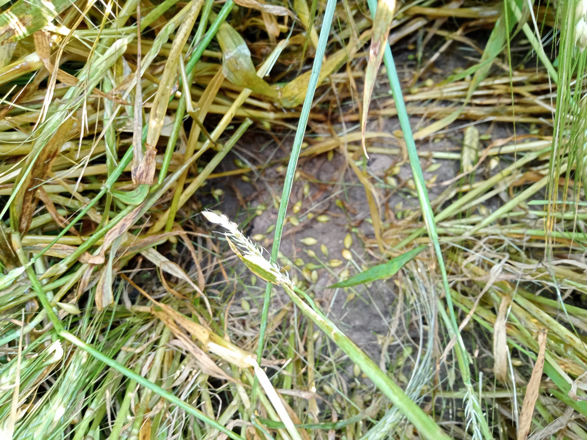

Jednego nie rozumiem skoro robicie ścieżki i w nich nie siejecie to skąd się bierze zielone zboże w nich
Ja nie robię i nie mam zielonego.

U mnie ścieżki też były zielone ale wmiare doszły. Za to wypaleniska teraz wypuścily kłosy. Robię ścieżki ale wąskie koło jest szersze i przez to 5cm jest odmłodzonego. Tyle że ja to w nim ostatni raz jechałem z t1 później nic nie pryskałem.
Bo kola są szersze
Tyle co w sciezkac zielonego, to bardzo nie wplywa na całość po mojemu
Najlepiej to pół siewnika wyłączyć, koła mam 420 a ścieżki mam 360 mm musiał bym 3 aparaty z lewej i prawej strony, Jęczmień ozimy lubi się odmłodzić  lub przygnieciony przez koło będzie leżał długo a później odbije i jest kłos zielony. W pszenicy takich rzeczy nie ma.
Bo Ty pryskasz na zielsko i to już cała ochrona, a w ścieżkach jest zielono jak zrobią ścieżki nie do koła ciągnika który będzie pryskał, tylko żeby było widać że są, jest jeszcze inna opcja, pryskają mocno zawiane i koła włażą na rządki.
