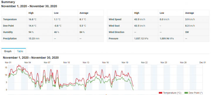

żółty jęczmień w listopadzie to brak azotu? milan, przecież średnia dobowa dla całego listopada do dziś to 8.3 stopnia. więc jak na listopad jest bardzo ciepło
Jacku tu nie odpowiadałem na Twojego posta. Z tego co kojarzę nic nie wspominałeś że jęczmień Ci żółknie.
Czym innym jest np żółknięcie górnego liścia, a czym innym reutylizacja.

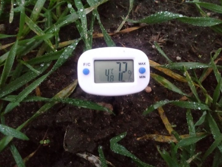

Co do temperatury to zwróć uwagę na temperaturę gleby, bo może się ona znacząco różnić od temperatury powietrza. W załączniku wstawiam zdjęcie z piątku, środa i czwartek były ciepłe, nawet 12 stopni, a temperatura na głębokości 10 cm sam zobacz. Dziś temp gleby już spadła do 3 stopni, w sumie więcej niż temperatura powietrza (było dziś +1 i -3 w nocy).
