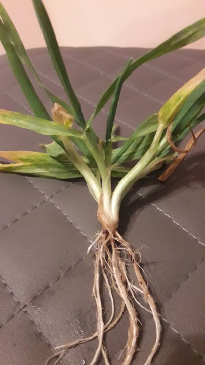

te zółkniecie jest typowe dla jęczmienia ozimego jutro wstawię fotke jak wyglada obecniepo zabiegu fungi+siarczan magnezu z mocznikiem a i tone kredy granulowanej pod koniec listopada

jeśli to tylko nie jest żółta karłowatość to zzolknie a jak dostanie papu i ciepła i dwa tygodnie i jest zieloniutki

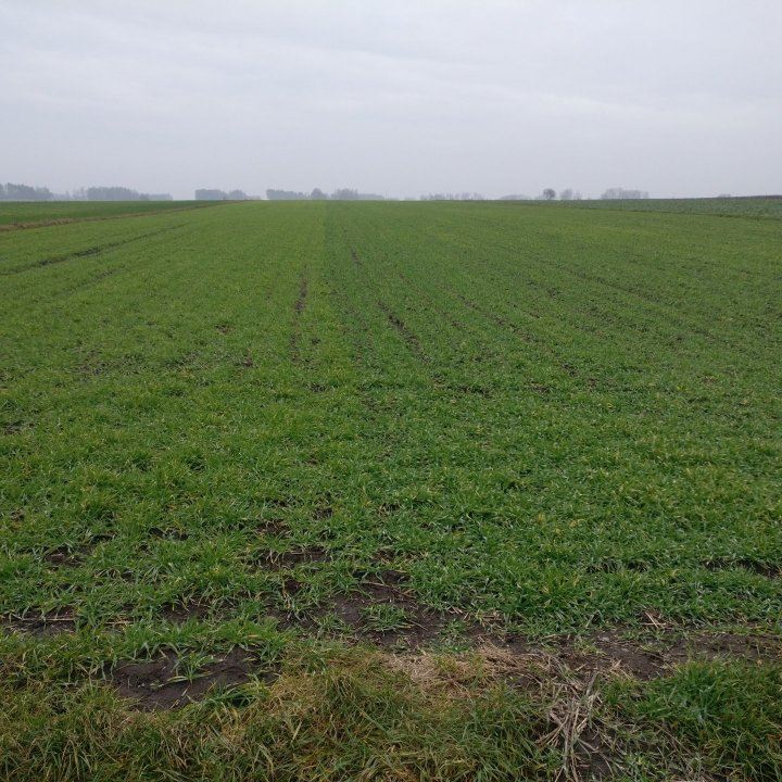

jęczmień żółknie przez dff według mnie plus nadmiar wody i robi się fito. tam gdzie zrobiłem omijaka oprysk był ciągle zielony i 2x większy.
pszenicę dff w mniejszym stopniu bierze.
za rok zrobię na każdym polu inny oprysk na chwasty jesienią i dowiemy się napewno.

nie zgodzę się. pryskslem bizonem który ma dff i nie było nic. później pryskslem pontos i dff były żółte plamy. teraz pryskslem bacara która ma dff i jęczmień żółty tylko tam gdzie po siewie stanęła woda

ale ja co roku sieje po 3-4 odmiany

Ostatnie tygodnie  to temperatura powietrza od -3 do +5. Nie wiem jak temperatura gleby ale chyba powyżej 5 bo korzenie przybyszowe rosną. Żółtego na liściach przybywa.

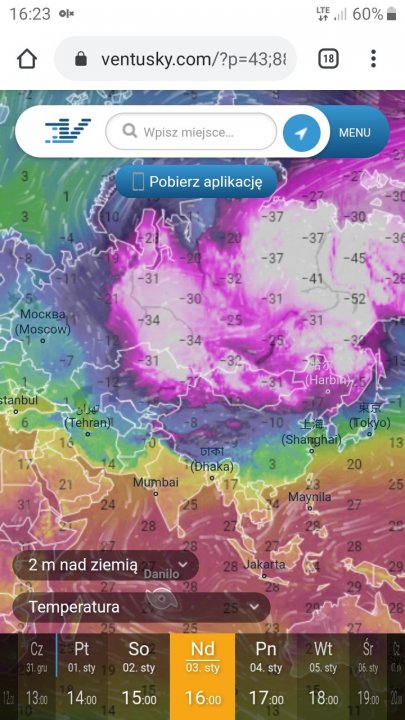

Rosyjski niedźwiedź się już czai i czycha na nasze jęczmienie😉

Mróz na Syberii w styczniu ??😮 Faktycznie, klimat się zmienia 🤣

Prawda?
Właśnie.😁
Wróżbici twierdzą że po 15 idzie do nas, ale ja na tej mapie niczego takiego nie widzę.
Ale te -52 I tak robi wrażenie.

W Jakucji zajęcia w szkołach są odwoływane właśnie w temp. ponizej -50°C. Przy -45 - 50 szkoły są "otwarte" 😁 Swoją drogą, temperatury ok -50 na mapach już od jakiegoś czasu można zaobserwować, przeważnie w okolicach wioski Tomtor (najniższa odnotowana temp. na półkuli północnej, -72,2°C w 2004r) 😉 A my tutaj o jakichś jęczmieniach śmiesznych 🤣🤣🤣
