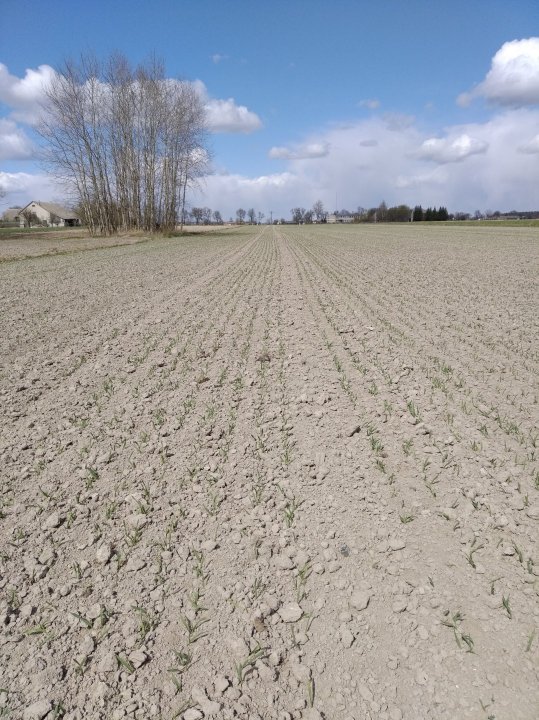

Mój siany 19.03 w ilości 130kg tak wygląda.

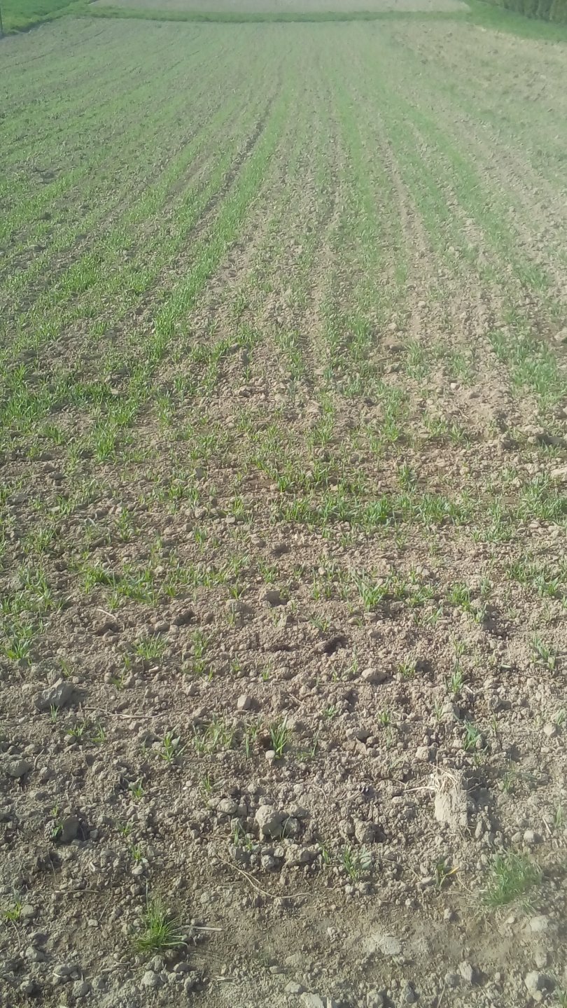

Jary pozchodził ale są braki w obsadzie, skorupa się zrobiła i jeden ma 3 liście a drugi pod ziemią płytko ale rośnie w bok bo wyjść nie może. Co jak bym to wałem potraktował?

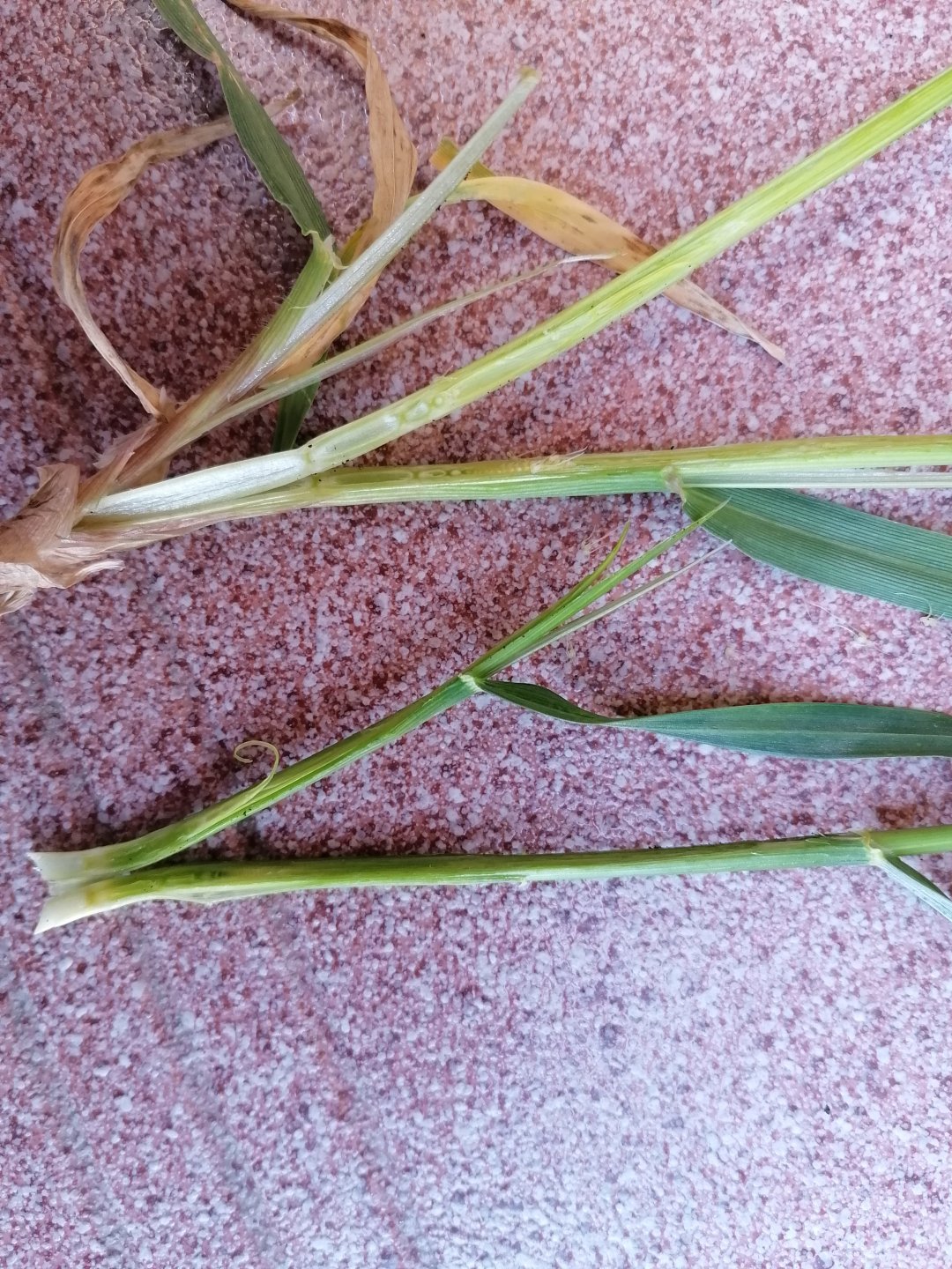

Panowie, na zdjęciu jeczmien i pszenżyto.
Czy ten je zmień można jeszcze skrócić jeśli tak to jaka dawkę byście zaproponowałli.
Nawożenie ok 100 kg azotu w 2 dawkach jednak 2 dawka nie do końca została pobrana przez roślinę.
