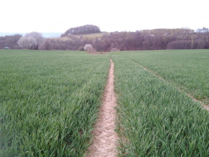

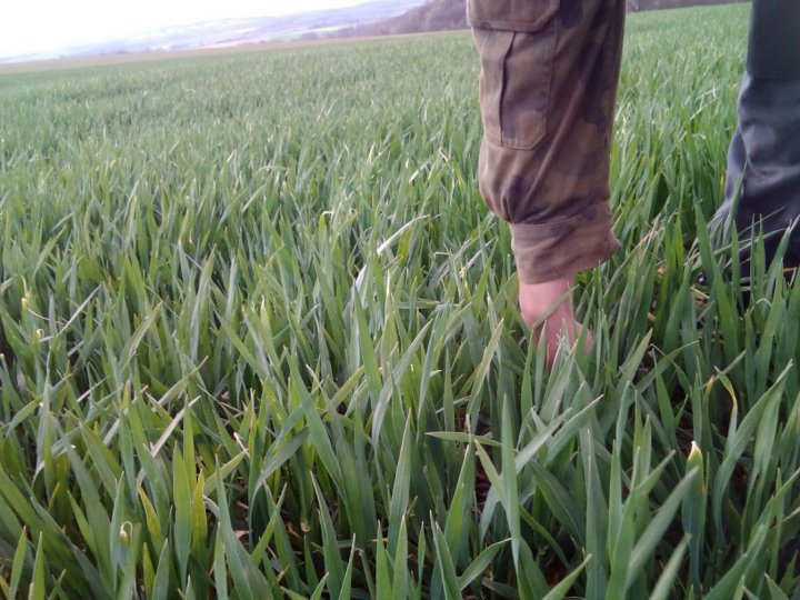

Proktor    2
Witam. Na jesień posiałem pierwszy raz jęczmień ozimy 11ha (19.09.2019). Oprysk na chwasta na jesień był zrobiony. Na pierwszą dawkę dałem 250kg/ha saletry  (02.03.2020) , na drugą dawkę dałem (11.04.2020) 200kg/ha saletrosanu  i 60kg/ha saletry i 100kg/ha polifoski 8. Wczoraj deszcz popadał około 2h i dzisiaj rano była pokrywa śnieżna i nawóz dalej nierozpuszczony. Za kilka dni jak się ociepli planuję oprysk na skracanie i na grzyba, i na kłos planuję 100kg/ha saletry posypać. Co sądzicie o moim nawożeniu ? Pzdr z Dolnego śląska. T0G8wFSDwHMoyW_IdhXRDGOrFBv8YTgiOkjRLVD5opBFHgF8shKt9pbCP9abyKXrZb55Gxq9_dbDom4b5DPEzQdHGUCgYuN2o0fr3cBZrrkQrgJKMj5ZtSy4rMYcOvtkJKoAm4dMYygas3-_53c2RES1HycitGi02pxgeET1Cr9nAn1OMLkTt1Gh4EDzDdPFWYcU_7pas_OwhtHYe6J2tdbMBxaESmlowD76QxvFs4tylKUBJHu4fzdVbw5caD9rqRfNqS9rhs-VsSXSol3Gh2tOWzSavCjl8BPyLaTxn1LTkDJo2FmBwkzEyh55sQzu7P9cL3Qss6CCACoqhSbgLu59ripyb-iOB7zfJeqsXutwU5ZB9m6TRidz2HhzdsOhs1hcKA6SZx7wh8GMTINpAk_YFAftnfi4fNcjw6AHpIgDNQC-fwqDUu7NXddvhn3DvappZUYrH_mMNTEylcY2B2JC1Tupb4HhxagYwunnlA0U2C7xB2HSrKq497ZMIfRdFPaoV1Qn0-KpSml3izDKTCB-seV_lvUPI5xjeRfqszmaSwOHFTqp0BJC9Mnmm_qHlFWMrrIsnYGc4wRDtAprIuBTfqzndi2ikRLBqMAD50Cwo15EQR9M-2PaRY7S3Br9W6Psp1ZgSSTLJgTXsMpxtTwwH1k8pnP8IhccqKYxSO0XERuTpJdqKZR1Wtvg=w1343-h1008-nokeCNQ_ekAE9tv5X9gENi343KmKC0JKhTgGYqd7taoi-tHOOH2iwoiXWQbaaqPDL6SPbWVXg60yNn043tlR0miWCw2lpDIX42yaF5q44RVh0d569Yrno24qDEvmhQa8caCGM6vjc0nkZEYitnZKV_8UpcG_RvQ0DgftnyOQiaD93YeaQ8BjWoZiVi0XSIVTHIzANoQaNK2qqFlChCSGlrzn3bExuXVVZZx1bAHhnhhpwko0AI4EEw9xPiJHYP2r3QU5GPxl83MzMzPja4E7RfKqb_gIoNwia8ubeGV9qhSJzVmMlUw51SdhMEbxkLlwnOkmTVhyq43cttBmkaYcHkLUNl1_plwSz6uNtYK3t2kSNLOKYvKpKaLQlvMZzgLOsVlz6GgWWfqvtg-j9dL2FOeEN9tajYyPRHDk4PGXKJdZHsJGeQRGzJE4NkHyRkujsSswC8E_xpuLDQscTkuNHAFPN8lUvVZp6YhbDz_Bv8orVxx6m50ro5WrG0vrc7jCEukPiRy7GFqjQSaZg6VX5zEQPJOb2o7Y58gvK6Ou-7kySe6_p1NnFG1REGiZlyplCA8_mr9WgGpAf4PfDdD1Vb_NQ1hLoj4rD5KXXK0GOk5JPDei0h2-zory1NtNj8Andy4A66IRHAEF15GOODH38IS9YRT14yXW6yX42h4qlV_xguJ4WM8c-4ktzzCI9E=w1343-h1008-nozltVVuomxPkavQbFQlCgGRTjfIm7u2TBxMW5JcMYLa3durqTZt0_ktNkSgWlLDSYkQfXU4vNJ5SKsyzdiaek9jcXIF4P176t1OZXv2A7sCIz4aOi-geSRhCSQYLEUr6OnLKxsC5mvM6tOBd8hrfh8-xsD3bXcouq8m38zUEdNsPkknxlKsTOJnz0ywBpxVgmePzNhBmL9lPaAta1Bmmkh3DP1MU0fU9kpjHUzcsu2e91ter3kCY6DHorFHPnjBkPEuKT0ONbTPgi_EoF4VkK4FkhbnrNoTVwBwWm0a9-oqY-Poy7gEl5kJG8iP1yq-wv-rXEbcnFiiTM19n-ZeNdvEszn5GNlSE_DTSmEnzaBfp-yJc_cPHeLeI_DKRvGdgj8P2vHmtbX6i4MyeM1awIp75nW90KrvNpM3JpaDSat4q8RK_IsdpIdFdPsMNajfO-FTaTX6N4dpRR-unkXpnWHGpIZDBLq9EmlYjgPqlu3wB-8CPfE_FRrmnl2mOyVPRnfzGV7DBTYi0GyQOVOce9s6yLwUBL4GsjQk8M70VDOijF850nm-bQv80-PBxS_kWwuVn0EdZIv8lQUS0_kNulW7GcFdMWQ2s18e7TlivXkcOGfZD3d5WsMAbSjmoHuCscUfBpmFLs_DZWZv5UIZ-qbF-qngYg8f9h9lqgrib8d_2JvPzahnmbFW4XBmgG=w1343-h1008-no

13 minut temu, hardkor113 napisał:
Nie sypal bym juz tej saletry na klos. I mocno go skrocil.
Czemu? A co byś dał?

krilan06    476
Nawożenie na bogato, oby deszcz był. Na kłos chyba też bym nie podawał nawozu, bo wg mnie dostał dość papu. A jęczmień na zdjęciach bardzo ładny

hardkor113    187
Moim zdaniem w jeczmieniu nie ma sensu dawac 3 dawki. Za szybko rownie i tak pewnie nie wykorzysta tego

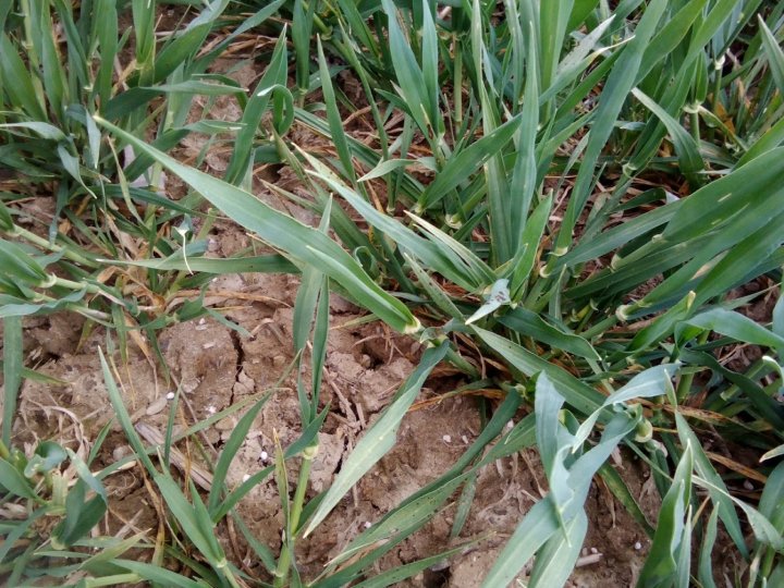

Proktor    2
A sądzicie że zapotrzebowanie na siarkę zostanie uzupełnione z tego saletrosanu , czy zapodać jeszcze siarczan opryskiwaczem ? (cały taki ładny nie jest miejscami o połowę mniejszy ale też miejscami jeszcze deko wyższy/ chyba jeszcze za mało wapna). Deszczu narazie nie ma co się spodziewać , czy Waszym zdaniem widoczne na zdjęciu resztki nawozu w jakim stopniu odparują w atmosferę bez deszczu ?

krilan06    476
Źle zrobiłeś że saletrosan dałeś na drugą dawkę - miał iść na pierwszą. A ten nawóz co się nie rozpuścił to nie wiem czy to jest polifoska czy saletrosan. A co do pryskania siarczanem to napewno nie uzupełni Ci niedoborów ale coś tam zawsze pomoże
