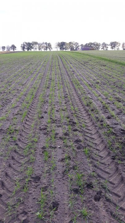

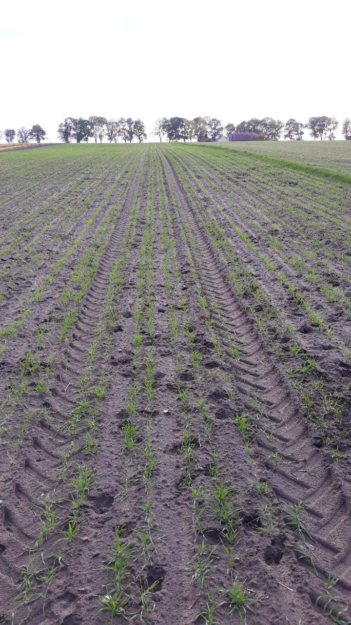

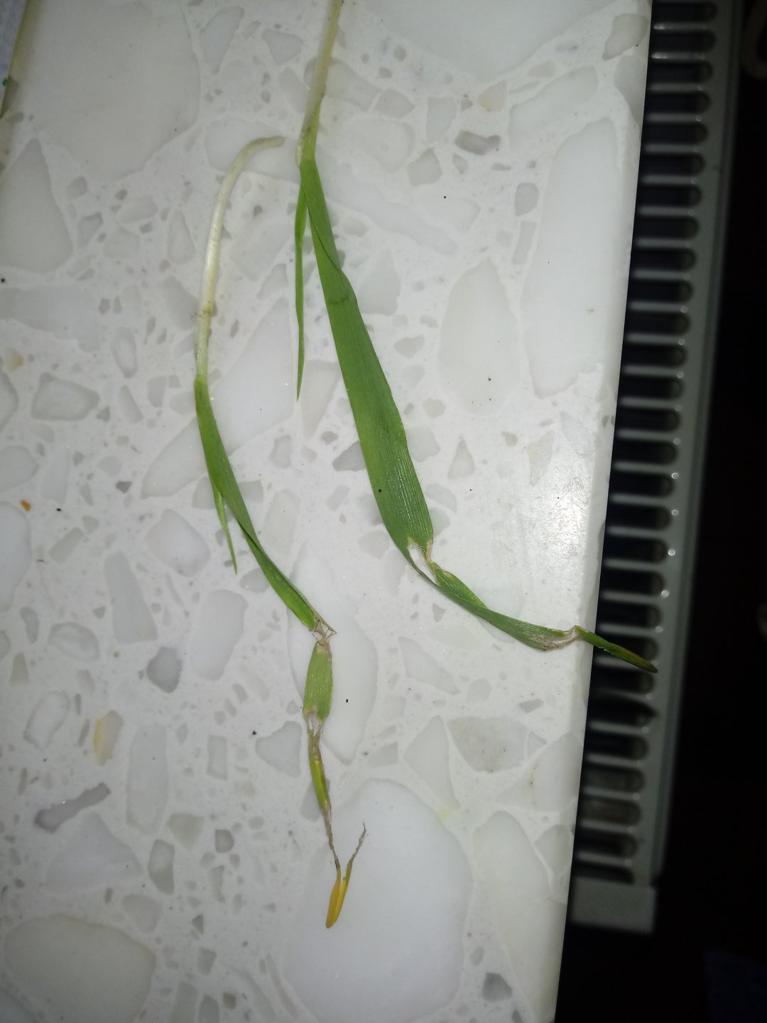

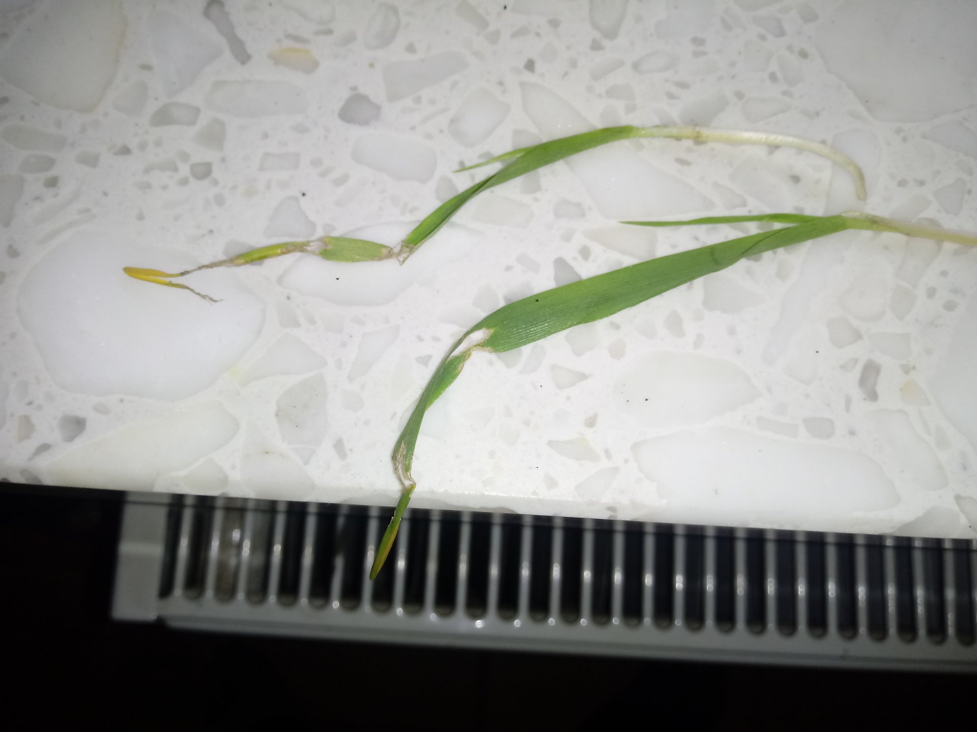

4 minuty temu, Lisek66 napisał:
U mnie w życie hybrydowym masowo zaatakowała ploniarka zbożówka, był doradca z KWS i zalecał jak najszybszy oprysk insektycydem substancją chloropiryfos, dimetoat
Czyli chloropiryfosem lub dimetoatem?
Tak u mnie wygląda żyto hybrydowe siane 2/1. Miejscami jest popodgryzane. Przedwczoraj poszedł expert met i danadim
9 minut temu, chuck00 napisał:
Jeśli jest to rolnica to oprysk jedynie w nocy, ponieważ wtedy wychodzi na powierzchnię. W ciągu dnia siedzi w glebie, więc niewiele zdzialamy za dnia.
I czym to pryskać- chloropiryfos?
22 minuty temu, Renault85-15TX napisał:
Niestety nie, ale chloropiryfos wchodzi w roślinę i glebę to mam nadzieję że w jakimś stopniu powstrzyma to dziadostwo co go podgryza.
A jaką dawkę dawałeś? I jak to wychodzi cenowo?
Edytowane przez krilan06
Jutro dam znać, nie prędzej. Mój brat aktualnie przerabia ten problem, dzisiejszą noc ma z głowy. U mnie póki co "tylko" mszyca.
Ja tez mialem ploniarke dalem dursban i nowe liscie ladne zdrowe
3 godziny temu, krilan06 napisał:
I czym to będziesz zwalczał?
Poszedl dursban 0,5 l. Opryskane wieczorem, na razie zrobiło się zielono. Będziemy obserwować. Za tydzień dam mikro wraz z rodanem. I na tym zakończymy jesień.

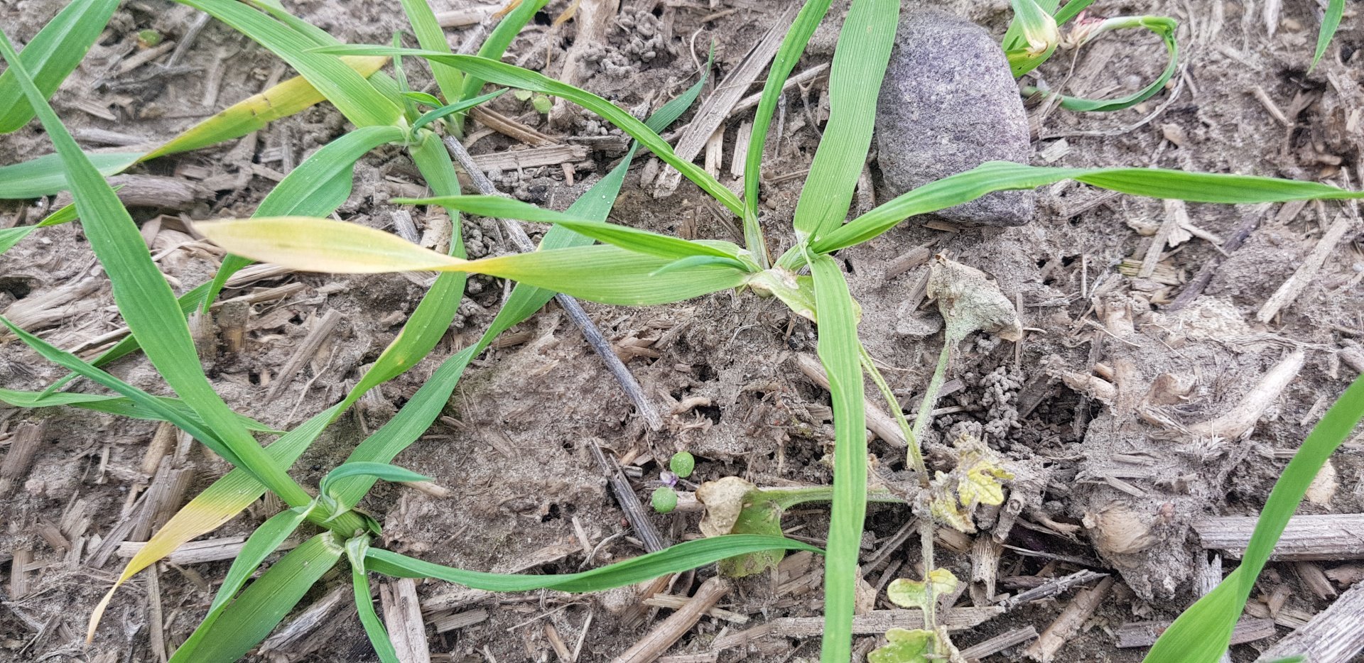

u mnie tez zolte liscie
pryskalem glean/legato. jest to wina pogody. bylo 2 dni na minusie i plus kupa deszczu. pod stresem tak sie stalo. mam miejsce za slupem bez oprysku i on jest bez zoltych lisci, dwa razy wiekszy i mocno zielony. wiec napewno herbicyd go przytrzymal. mysle ze odbije widac nowe liscie sa ciemno zielone ale zobaczymy...
suffeks napisał:
u mnie tez zolte liscie pryskalem glean/legato. jest to wina pogody. bylo 2 dni na minusie i plus kupa deszczu. pod stresem tak sie stalo. mam miejsce za slupem bez oprysku i on jest bez zoltych lisci, dwa razy wiekszy i mocno zielony. wiec napewno herbicyd go przytrzymal. mysle ze odbije widac nowe liscie sa ciemno zielone ale zobaczymy...
Tak jak i umnie tam gdzie się nałożył oprysk to bardziej to widać.
No niestety jak jest chłodno to może być i tak. U siebie skończyłem już odchwaszanie i na szczęscie takich efektów nie było. Dawałem Boxer+Legato+Glean. Na rolnice to najlepiej pryskać wieczorem bo wtedy wychodzą na żer i jest największa szansa że się je załatwi.  u siebie też je widziałem i na razie poszedł już oprysk na nie i na mszycę. W tym roku jest jakaś ich plaga a ciepła pogota teraz tylko sprzyja.
