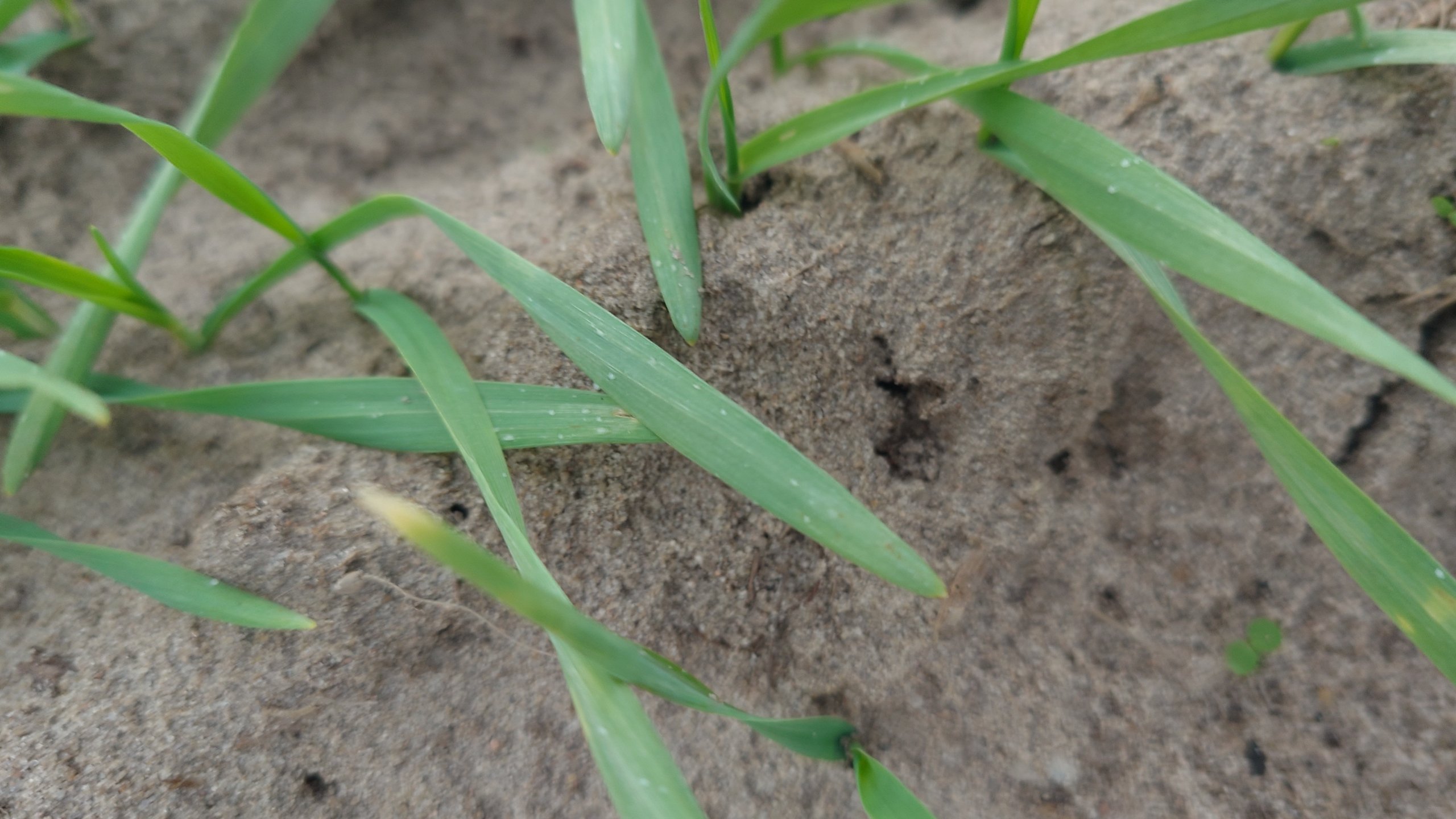

38 minut temu, drobny napisał(a):
Szczerze to nie ma oznak choroby ale od początku pompuję tą działkę,poszło 30t podłoża po pieczarkach,250kg poli 5 Odchwaszczanie mszyca zrobiona

Moim zdaniem przy tych cenach zboża trzeba liczyć każdy grosz w nawożeniu i ochronie...
z nawożeniem się zgadzam w 100%, ale w ochronie nie ma co oszczędzać. 10 miesięcy pracy zepsuć by zaoszczędzić 70 czy 90 zł na ha to  non sens.

Miedź daje się tylko i wyłącznie profilaktycznie ,jak już się pojawią to trzeba jechać t1, a nie t0
Miedź to jeszcze rozumiem bo sam się zastanawiam czy nie podać miedzi ale poczekam jeszcze zobaczę jaka pogodę będą nadawać po tym ochłodzeniu jeśli będa szansę że dużo później utrzyma się ciepło na pewno podam miedź.

Tak, żeby później mówić, że się nie opłaca. Jak się nic nie wydarzy to zamknę całą chemię w jęczmieniu w 300 zł.
Powiedz jak
Robić jak są warunki.
Pierwszy raz sieje jęczmień dlatego pytam. Zawsze gawial stosujesz ? Jakiego producemta miedz stosujecie ? Z czym mieszaczem a z czym unikać mieszania ?
32 minuty temu, MarcinC88 napisał(a):
Jak to jak? Pewnie herbicyd zamknie w 100 zł + jeden mocny zabieg fungi lub dwa słabsze i tyle
Dokładnie, w 100 to zamknę herbicyd i robaki.  Wiosna fungicydy za jakieś 130 Plus antywylegacz za 30. Plon w tym roku 9,9 na 3/4 klasie, na 5 w innej lokalizacji 6, ale na słabszym polu mniej chemii wiosna.
Jeden mocny zabieg czyli priaxor to z 180zl 😅
Nic tylko siać jęczmień i zbierać 10
Przecież na wiosnę czyści już zainfekowane 🤔
Z tym czyszczeniem to tak bym polemizował , bo 100% skuteczności nie ma.
Ja miedzią operuje głównie w buraku, a z tego co widzę to działa to na kompletnie innej zasadzie. W zbożu nie stosuje bo wyleczyłem się z wczesnych siewów.
i tak co roku zbierasz te 10 ton przy takim nakładzie? ciekawe🤔
Tak robię. Jęczmień, rzepak, kukurydza i groch. Plony jeczmienia od 6 do 11 ton. Zależy od działki i pogody. Pszenicy więcej nie zbierałem, a raczej mniej przy wyższych nakładach. Dodatkowo po jęczmieniu jakieś poplony które czasem uda się zebrać tj soja, proso, gryka.
