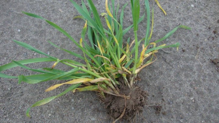

Witam byłem na polu i pszenżyto gringo w fazie końca krzewienia żółkną liście od spodu - liście mają dość intensywny żółty kolor - co to może być? Planowałem w fazie 1- go kolanka pryskać duet star plus mondatak a tu taka niemiła niespodzianka.
Doradźcie coś
Nie masz czasem mączniaka na liściach?
