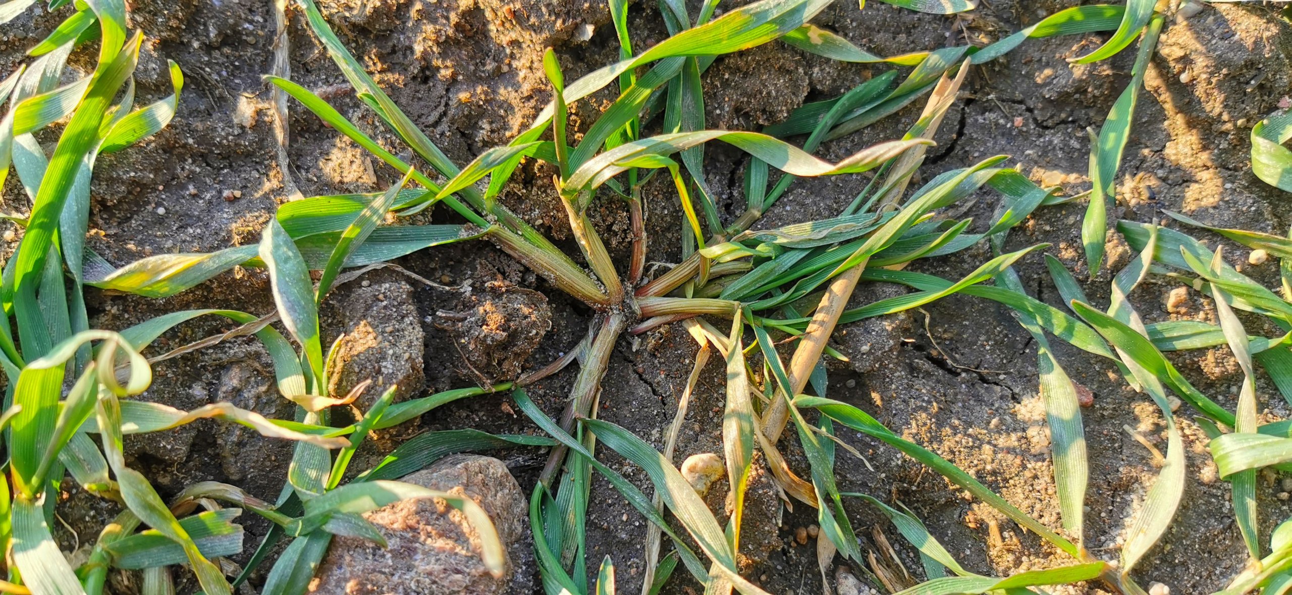

Jaka odmiane to nie wiem.Kupiłem od rolnika on też nie miał pojęcia.Dziś pierwszy wjazd w pole,u mnie nie jest żle na gilnie trochę miętko,jak nie będzię padać to dwa trzy dni i można by siać.Jutro pojade na jeszcze jedną działkę i zobacze bo tam może być kiepsko.Rowy nie odbierają wody.Jutro będe wiedział.Ciekawe jak wyjdzie po kukurydzy.Polifoski 6 po 200kg i saletrzak po 200kg to tak na start.Centralana Polska

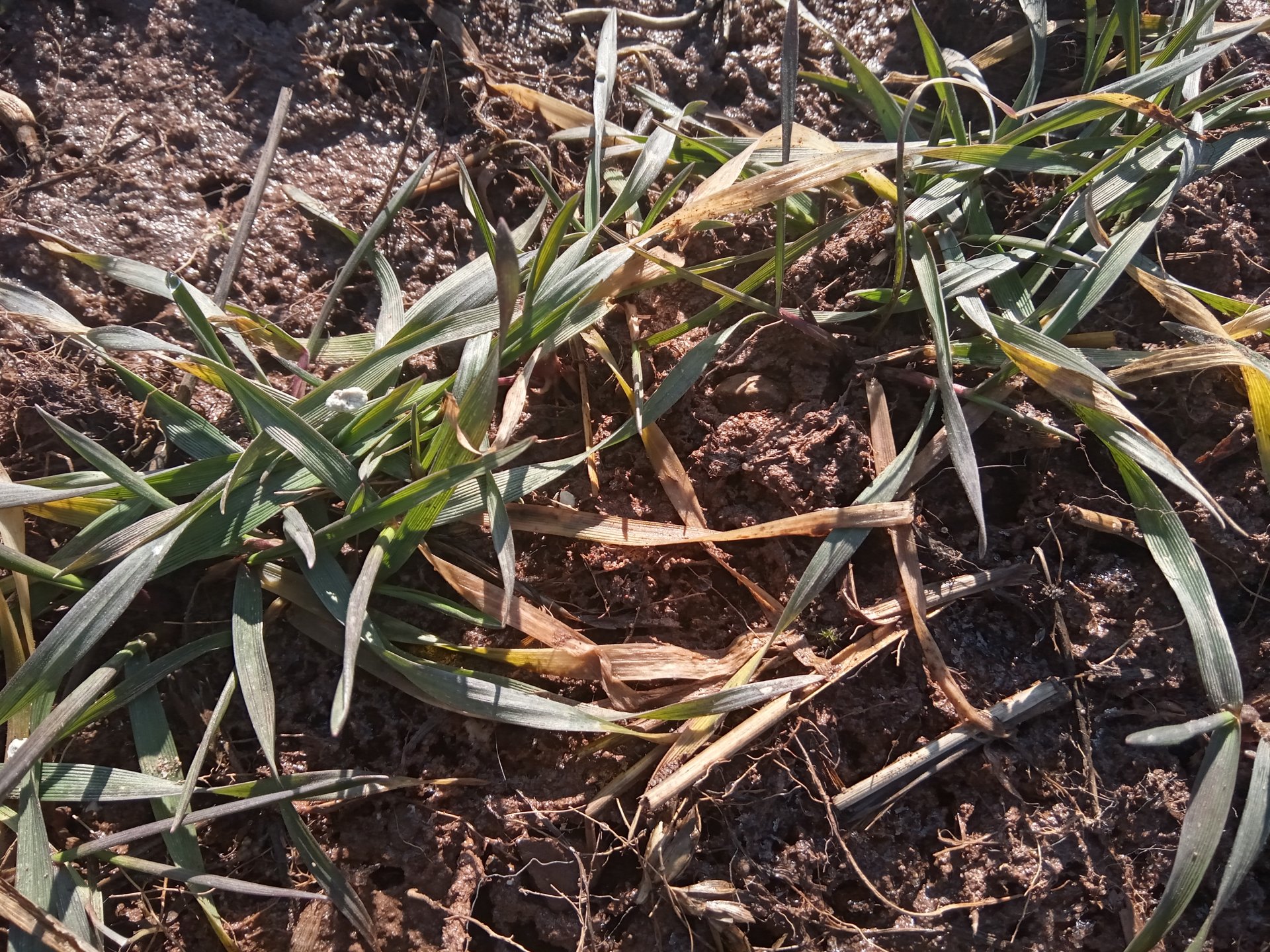

Cym może być spowodowane pożółkłe liście i obumarłe w pszenżycie odmiana Orinoko? PH 6,1 , fosfor niski, potas średni. Jesienią poszło 200kg polidapu i 100kg soli potasowej. Dziś dałem 120kg siarczanu magnezu.

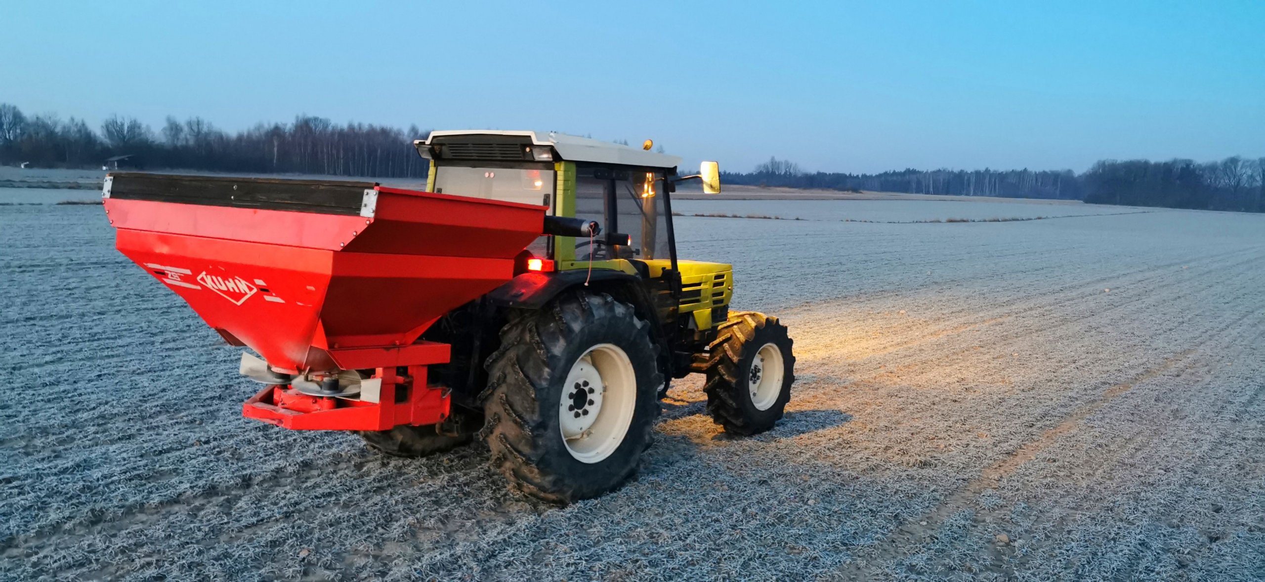

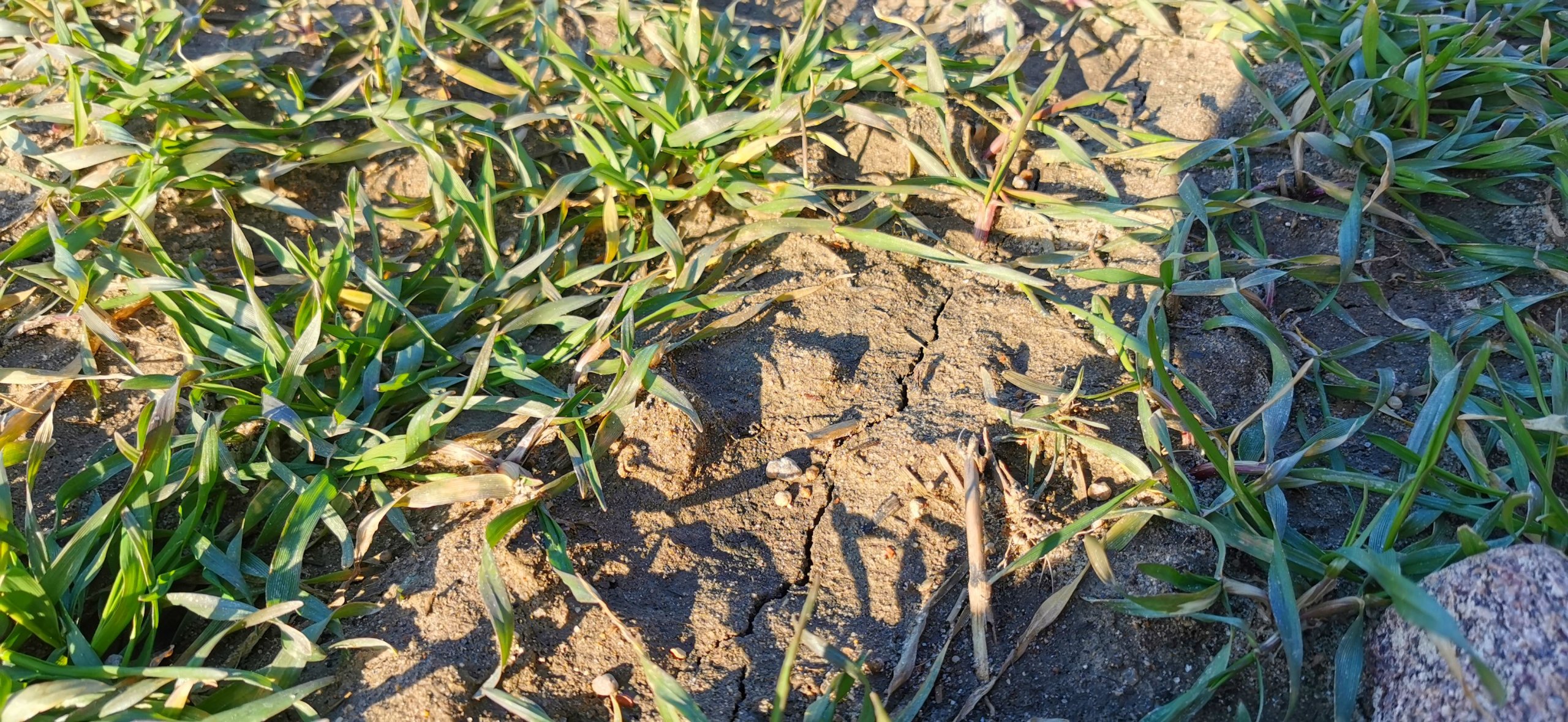

Dziś o 4 rano temperatura wynosiła - 10 to wyjechałem na  najmokrzejsze kawałki bo inaczej to dopiero w maju poszło super, z kolei później nie wytrzymałem i pojechałem na piachy a tam sucho że aż ziemia popękała !

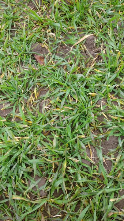

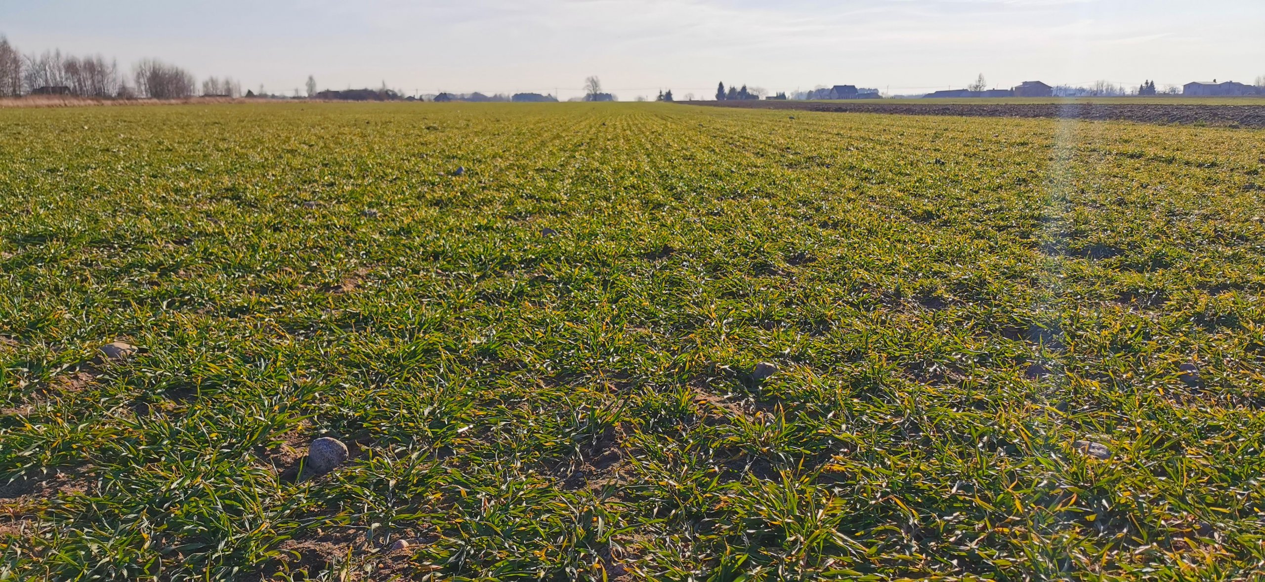

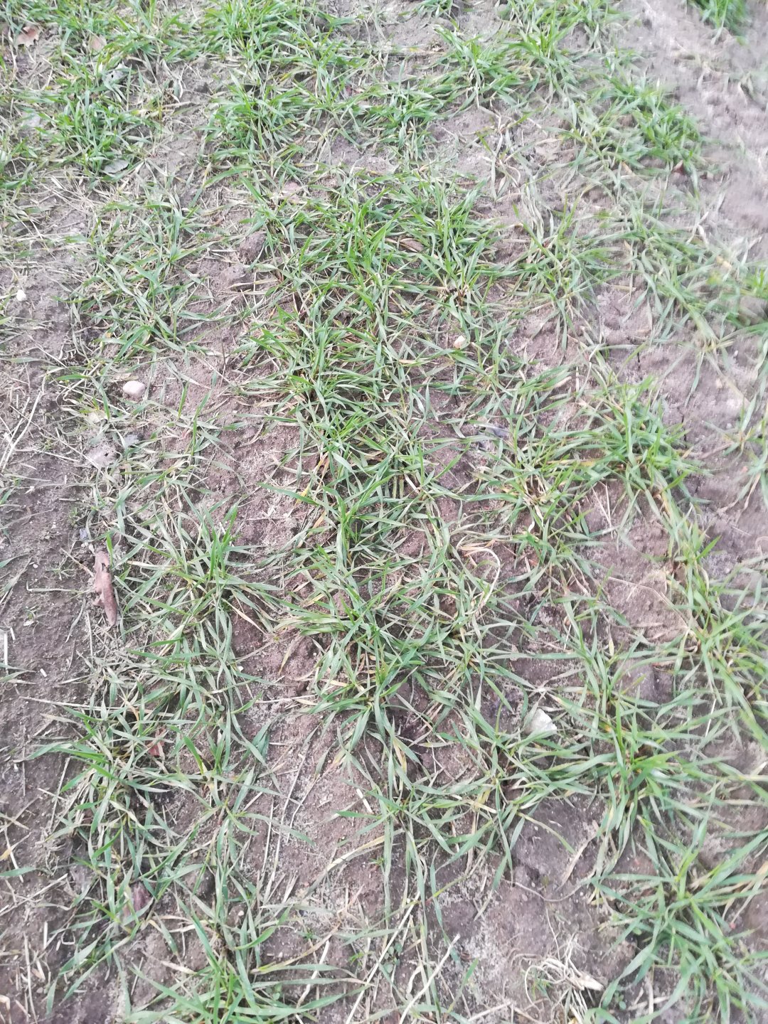

Na zdjęciach pszenżyto Tadeus według mnie najlepsza na tą chwilę odmiana (a kilka już miałem) grube pędy liście , takie soczysto zielone , a rozkrzewieni to i 10 nawet ma coś za dużo , o tej porze nigdy tak nie miałem 😀!
