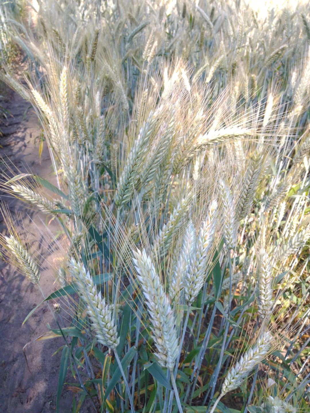

9 godzin temu, ZELKOW napisał:
miałeś wodę to i plon był
Z wiosny to tej wody było bardzo dużo co na moich polach jest wadą bo korzeń gnije ,a później jak był potrzebny w czerwcu to kilka litrów spadło ,meloman był na takim samym stanowisku (przez miedzę) i dużo gorsze ziarno . @Xion tak to Orinoko
Edytowane przez Azor07

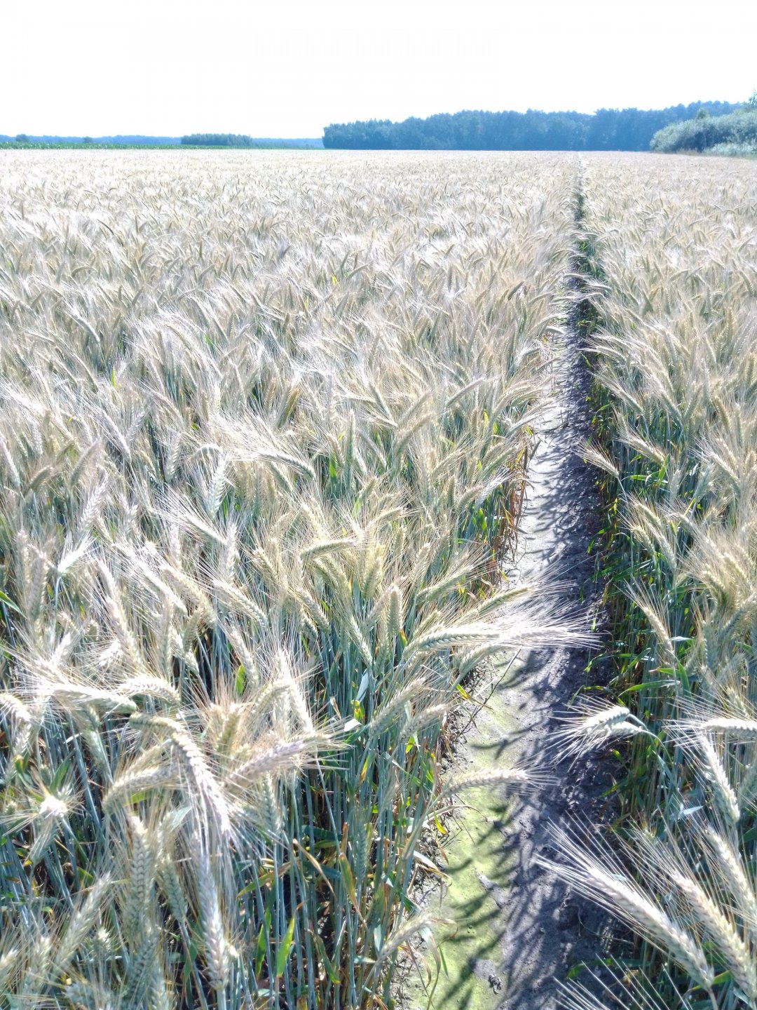

Namawiają mnie na materiał siewny tej odmiany a zależy mi żeby była to odmiana krótkosłoma odporna na wyleganie o krótki grubym ziarnie. W tym roku Rotondo miałem na 4-5klasie stanowiska po rzepakach gdzie pod rzepak poszło 40-50t obornika od bydła. Dwa mocne zabiegi fungicydowe poszły w tym na podstawę + regulacja CCC+modus i zdrowiutkie było do samego końca żadnych czarnych kłosów zapowiadał się rekordowy plon ogromne grube zielone ziara a nagle przyszła fala upałów blisko 40stu stopni i wszystko zaschło żywcem...
Modus + CCC było w pierwszym kolanku i dawka mała nawet nie skróciło tylko pogrubiło. 1l CCC 0,3 moddus. Wiosną po za tym wody było do oporu regulacja i fungicydy bez żadnych przypaleń. Koniec czerwca początek lipca fala upałów i brak deszczu zrobiło robotę. Ale i tak plon dobry tylko szkoda mi bo potęcjał był na 10t

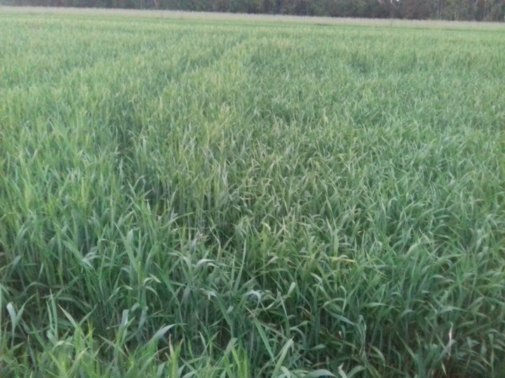

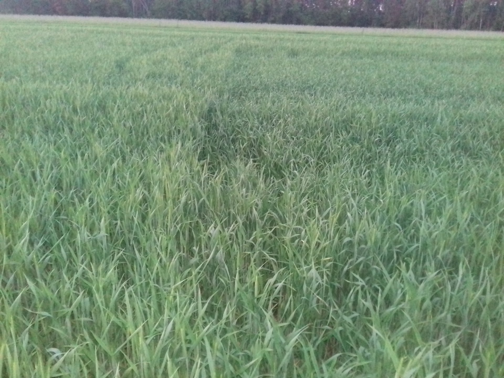

Mi to moje koledzy ze wsi powiedzieli żebym tego się nie czepiał ze to pali, a tu na forum ze to takie dobre ze korzeń większy i sztywniejsze i nie obcina kłosa po prostu rewelacja, ze robi się niższe to fakt a jak nizsze to tak nie wylega i to niby prawda ale z tym kłosem to obcina robi się mniejszy jednak.
Wjechałem na kilku polach w środek pola aby lipy nie było widać od drogi bo jedni mówią ze pali inni nie i sam chciałem się przekonać.
Na tym zdjęciu akurat jak się kłosiło a w żniwa nie zrobiłem ale po skracaniu było z 1/3 słabsze, a owies dużo lżejszy niż nie skracany.zapewne przez suszę ale jednak tego już nie będę praktykował.

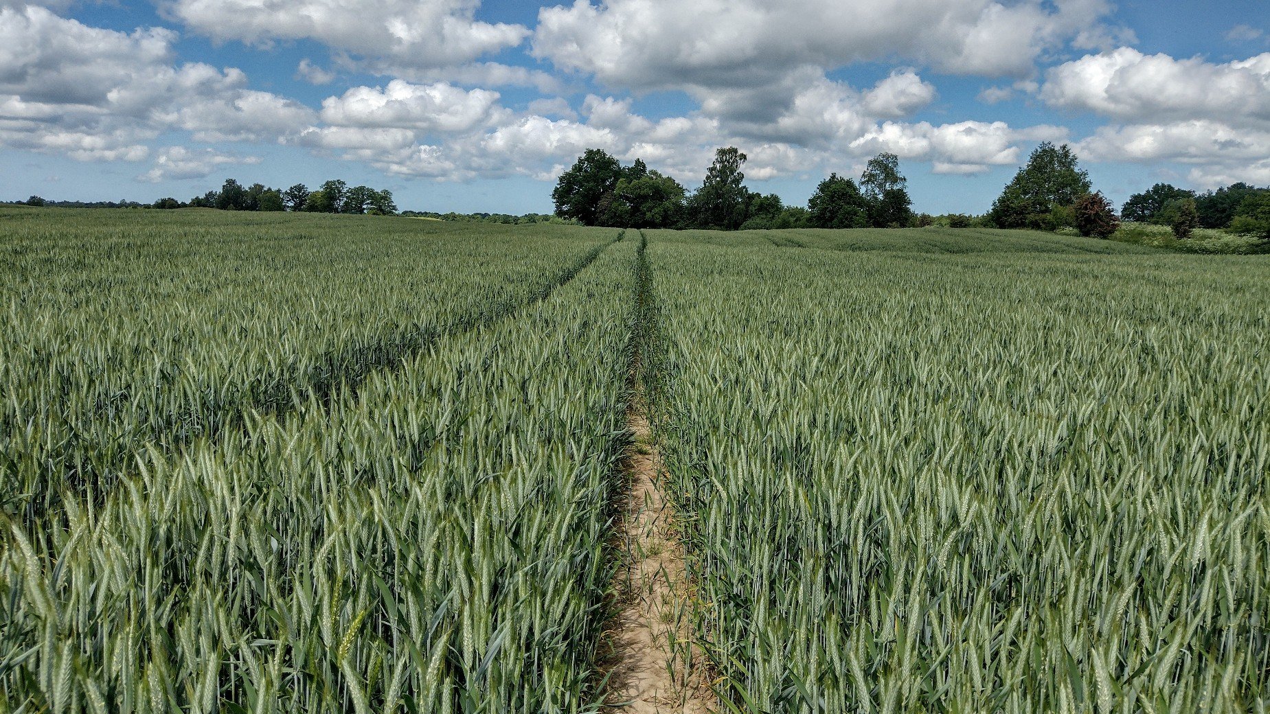

Ja na drugi rok zwiększam dawkę stabilanu i modusa krótkosłoma odmiana myślałem że wytrzyma ale ciężkie nabite kłosy i 30% leżało ale przewróciło się bardzo puźno jak ziarno ciężkie zaczęło się robić. Zdjęcia z brzegu pola z piasku gdzie niższa obsada dalej dużo gęściejsze było.
Edytowane przez Xion
A ile dałeś? Ja na pierwsze kolanko byłem poza domem i skaracalem późno samym moddusem 0.6L w jednym zabiegu i wszystko stało elegancko.  Co prawda nie było rewelacji, te że zdjęcia to w sumie najładniejszy kawałek.
