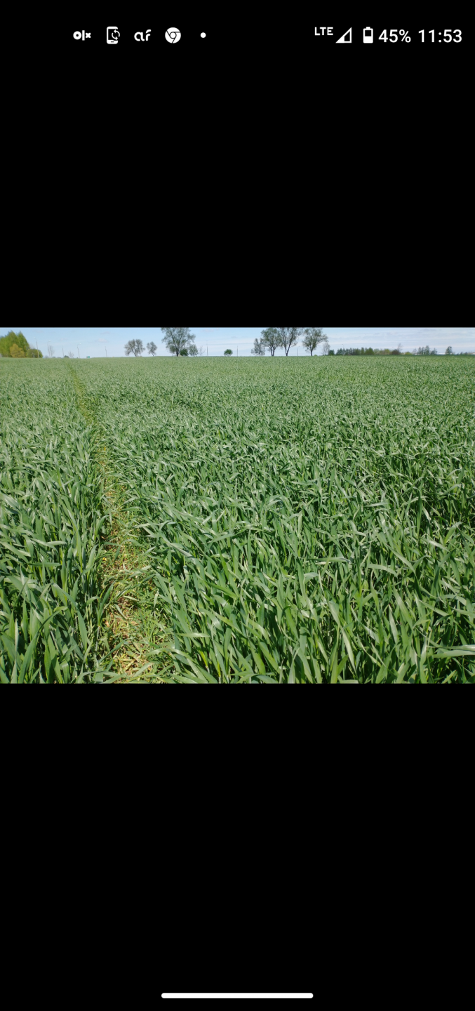

Rdest ptasi był , i standardowo żółtlica ale to odpada
Tribenuron poradzi z rdestem?
Nie wiem, szukaj na etykiecie, różnych środków bo ma różną rejestrację.
Ja opryskałem u siebie i żadnych efektów nie widzę, a będzie tydzień lub ponad.
