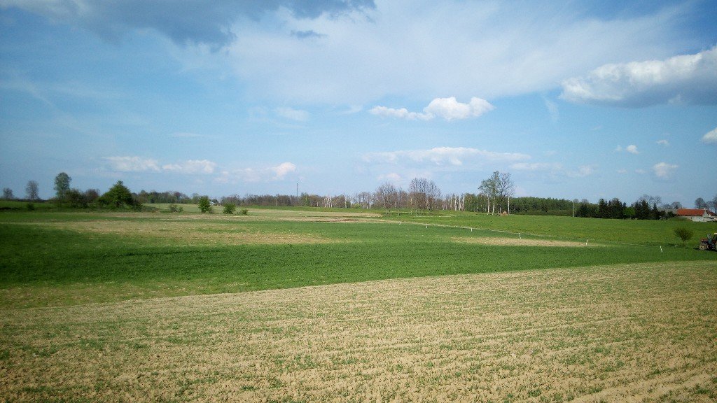

Sypałem któregoś roku też z ręki kieserit, npk ale nic to nie dało, zboże zanikło, za to jak dowalilem wapniaka, to tak jak pisałem - było dużo słabsze, ale nie zanikło. A teraz te place żółte znacząco się zmniejszyły. Dlatego myślę, że to przez kwas.
Tak o wyglądało parę lat temu na wiosnę. Te jasne place to miejsca, gdzie wypadlo zboże. Teraz mam tam tylko parę plackow.
Ta zozga to raczej na piachu.

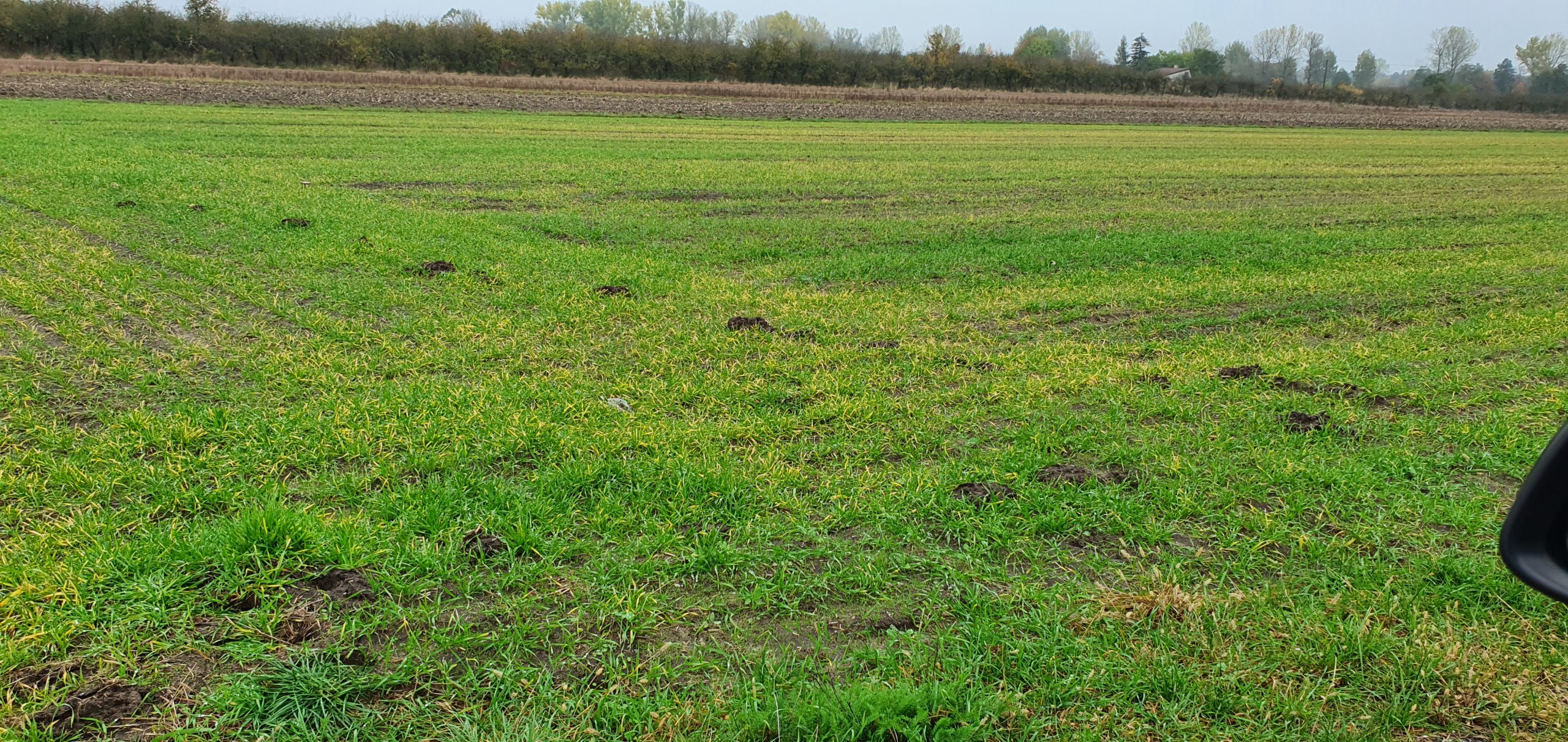

Panowie Te żółte place na brak czego mogą wskazywać ? Odmiana Oktawio. &key=4ddd69c9f7bf45ccd6f227bb8d175ae1005Wcześniej Też było Pszenżyto . Może być grzyb ?
U mnie ze arów żyta wygląda identycznie. Sypnąłem siarczan magnezu zobaczymy czy to coś da. Na mszyce pryskane było, 2 lata pod rząd  po 3 tony radkowitu i uj wie o co tu chodzi, taki efekt u mnie wystąpił na ziemi nieco piaskowatej, możliwe by było że pH za duże??
