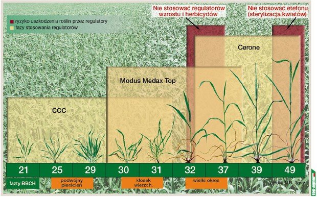

Jest coś takiego jak wielki okres zbóż , poszukaj grafiki , w tym czasie lepiej nie stosować regulatorów i herbicydów.
Jak już koniecznie chcesz skrócić to 0,2 - 0,25 moddusa jeśli będziesz herbicydował. Jak bez herbicydu to 0,3.

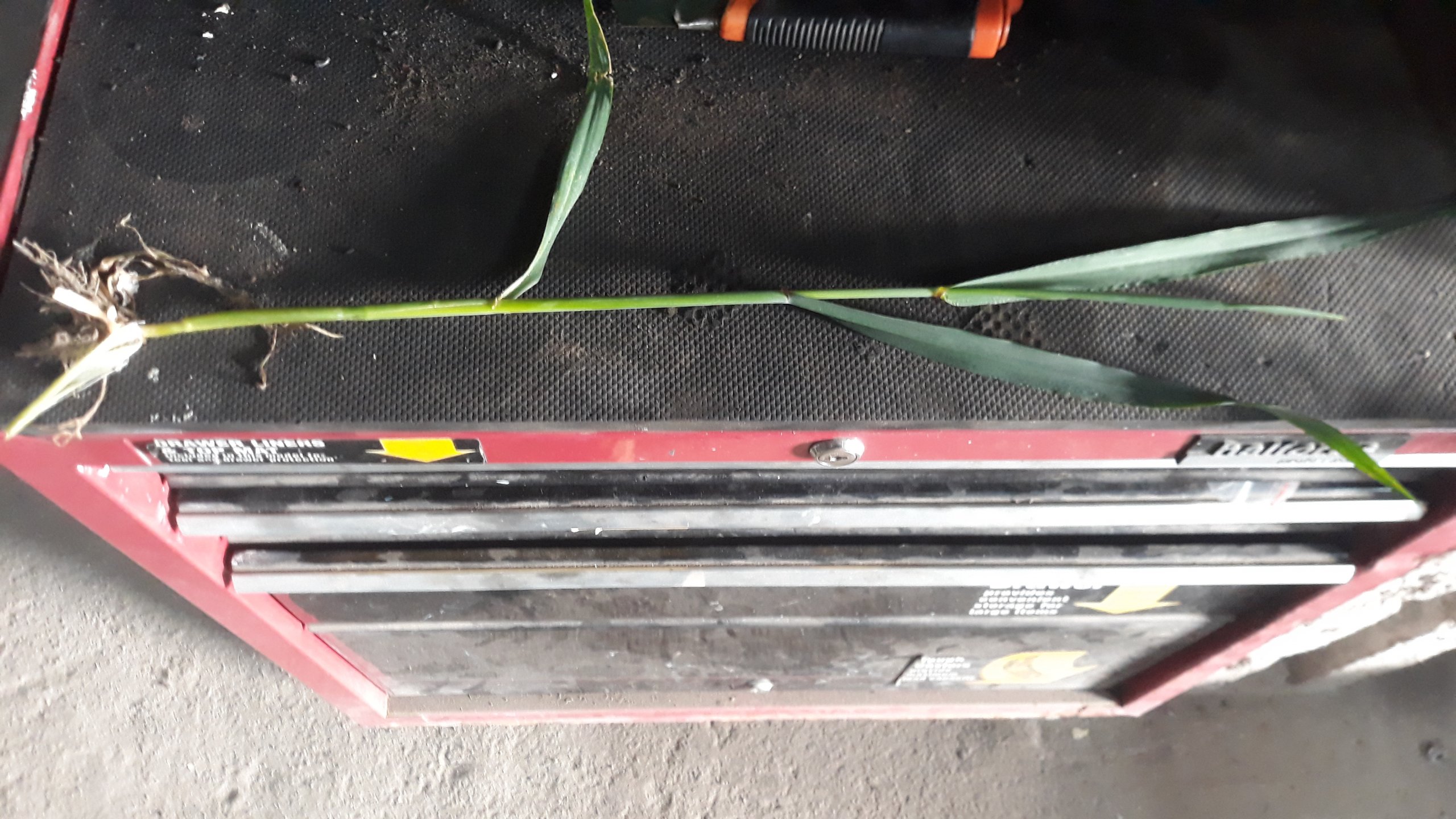

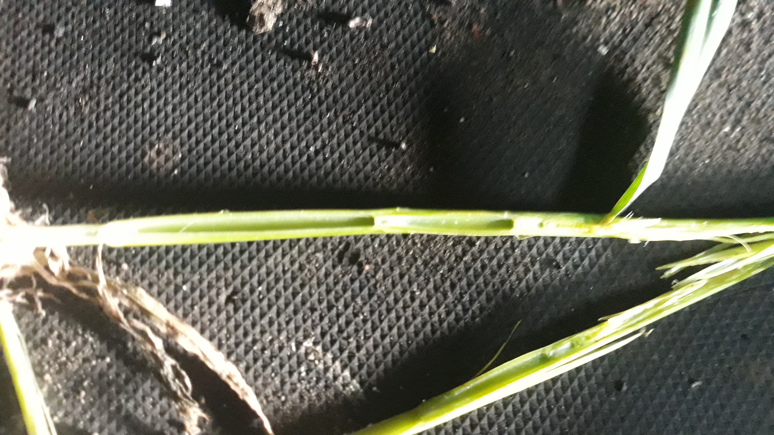

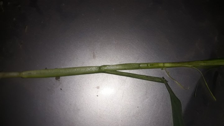

4 godziny temu, lukasz067 napisał:
Witam. Podpowie ktoś jaka to jest faza czy da radę jeszcze to skrócić ale pewnie dopiero  po majowce bo ma byc zimno i deszcz
Wg mnie to faza 3 kolanka bo raczej jest już 2 cm nad drugim.
Z tego co wiem to już jest późno na skracanie. Na żyto bo sam mam właśnie w tej fazie polecono mi 0,3 Medax Max.
