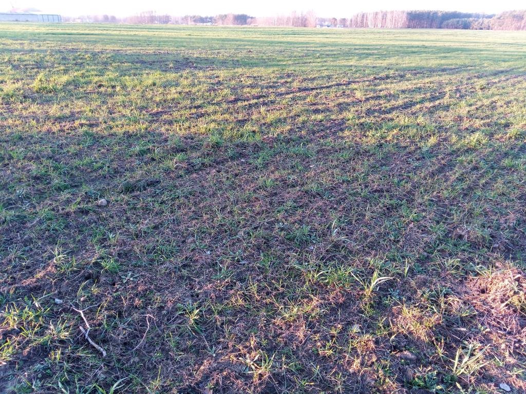

Czesc uszkodzily sarny, ale po ponownej wizycie na polu jednak tez na 90% robal, łokas garbatek.
Narazie dostalo konkretna dawke azotu i licze, ze cos tam odbije, ale chyba sie przelicze.

Takie place po 1 - 1.5 metra mam na lepszym polu, tutaj piasek ale zzarlo konkretnie. Male lyse place to jest pikus ale najgorsze sa takie jak na zdjeciu, czyli nie do konca zjedzone, ale duzo jest poniszczone, podjedzone i nie wiadomo co z tym robic.
