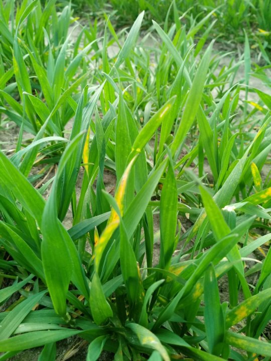

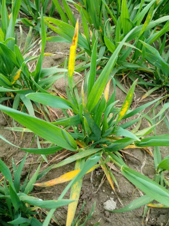

A to co moze być za grzyb? Przedplon groch 200 poli 6. Wiosna kizeryt 100 kg 100 kg saletrosanu i 100 kg saletry tydzien temu 2 kg greena micro na ha. Wczoraj ladnie popadalo to powinno sue ruszyc

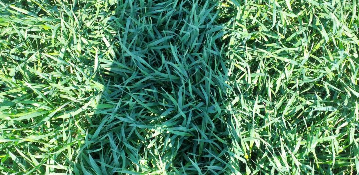

opryskiwacz nawalił w tygodniu a i przymrozki b. duże , nie wiadomo jak zachowa się zboże po ccc w takie prymrozki. Ccc na pierwsze kolanko, nawet przed
tomko sztywne jest, w moich warunkach przy 120 kgn/ha poglownie nawet nie chce fikac na uwrociach

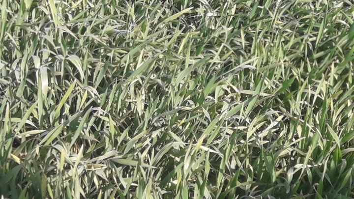

W tym roku wszystkie ozime tak wyglądają. Według mnie to nie wirus. Dodam że u mnie było podobnie a teraz  prawie 2 tygodnie po t1 wszystko piękne zielone.
Pszenice ozime natomiast dużo więcej tego dziadostwa mają. T1 robione przed świętami. Pewnie jeszcze za krótko aby był efekt. Z daleka łan zielony ale po wejściu na pole od dołu żółto i to dużo więcej jak na zdjęciu
a czym robiłes t1?
Jedno pole tilt turbo 0,7 plus cyprodex 1,5l  drugie tilt 0,8 plus mondatak 0,8.
W obu przypadkach wygląda wszystko lepiej.
Nie przesadzaj że wszystkie... pszenżyto kolegi jest nie oszukując siebie samego slabe jak na tą pore... U mnie w pszenżycie  ziemi nie zobaczysz i kazdy lisc jest zdrowy mimo opoźnienia t1...Plus jeszcze to coś co mu się wdarło na liście...

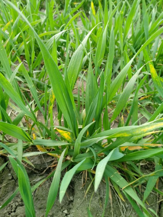

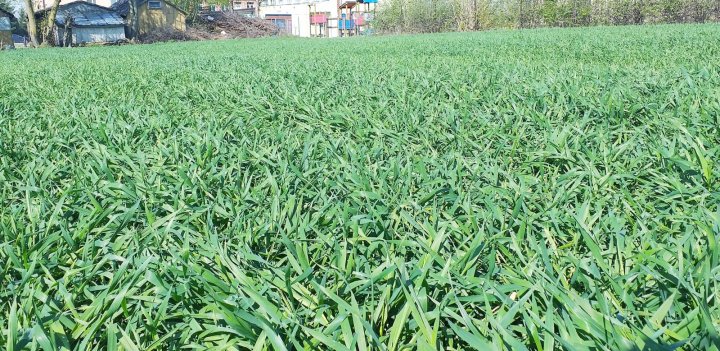

chłopaki to jest pszenica w pszenżycie czysto. dałem tu ta fotke bo w temat pszenzyta jest bardziej aktywny. troche brakuje do kolanka ale koło soboty pojdzie tilt+prochloraz po 0,8 litra i moze  dodam troche ccc. N2 bedzie saletra 150-180 kg. u mnie popadało i to ładnie

Miałeś może w niej do czynienia z mszycami??? C1 czy własny materiał???
materiał własny z kwalifikatu zaprawiony scenicem. mszyc raczej nie było choc przez miedze jest rzepak po rzepaku. pszenica po grochu.

Chyba warto dać dodatkowe dawkę azotu, nie bawem chyba znowu w weekend popada.
Ogólnie stwierdzam ze na polach blado u ludzi, ja sam dałem tyle co zawsze i efekt 65-70%
Jakoś chyba te nawozy wyparowały przez tą susze no i trzeba dokupić, bo co miało pójść i miało być dobrze okazało się za mało a nie powinno.

Zboza blade bo sucho i byli zimno teraz na wschodzie popadalo i niby ma byc ciepło na weekend znowu deszcz nadaja moze sie troche aie poprawi.
No tak ale mam wrażenie ze tego azotu już w glebie niema a ty myślisz ze wegetowało a teraz po deszczu ten azot zacznie działać.
Mysle ze azot jeszcze jest i teraz z wilgocia i ciepłem jeszcze podciagnie zboze

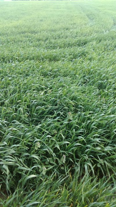

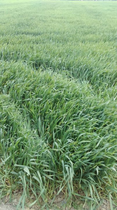

Odmiana Probus
200kg saletry w pierwszej dawce
Proszę o opinie na temat tej odmiany, jak rokuje?

Czego się łudzisz w swoich przekonaniach... dałeś raptem 60 kg azotu na pszenicę to ja w 1 dawce więcej dałem na żyto...
A po grochu to co niby zostało jak nie azot. Nasypac azotu to nie sztuka i albo będzie leżało albo przyjdzie susza i wypali jak w 2018. 60 kg N pierwsza dawka druga tyle samo a reszte niech z gleby ciagnie jak mało jej bedzie. Teraz jest problem zrobic t1 wieje od rana do wieczora
Nie wiem jak u cb z matematyką bo z moich obliczeń wynika tak :
1 dawka
100 kg saletrosanu=26kg n
2 dawka
100 kg saletry = 34kg N
34+26= 60...
to jakim cudem ci wyszło 60 kg na pierwszą dawkę i 60 kg na 2 dawkę??? Czy jakoś się nie zrozumieliśmy???

Na N1 poszło 100 kg saletrosan i 100 kg saletry. Na N2 pojdzie kolo soboty 200 kg saletry.

A no to chyba że tak bo ja zrozumiałem że 2 dawki już dałeś A to psikus... No ale trochę spóźniłes ta 2 dawkę lepiej za wcześnie niż za późno ... Ja akurat z 2 dawka trafiłem na deszcz i efekt duży był... Nie wiem jak tam u was było z wodą... jakie rejony jesteś???
