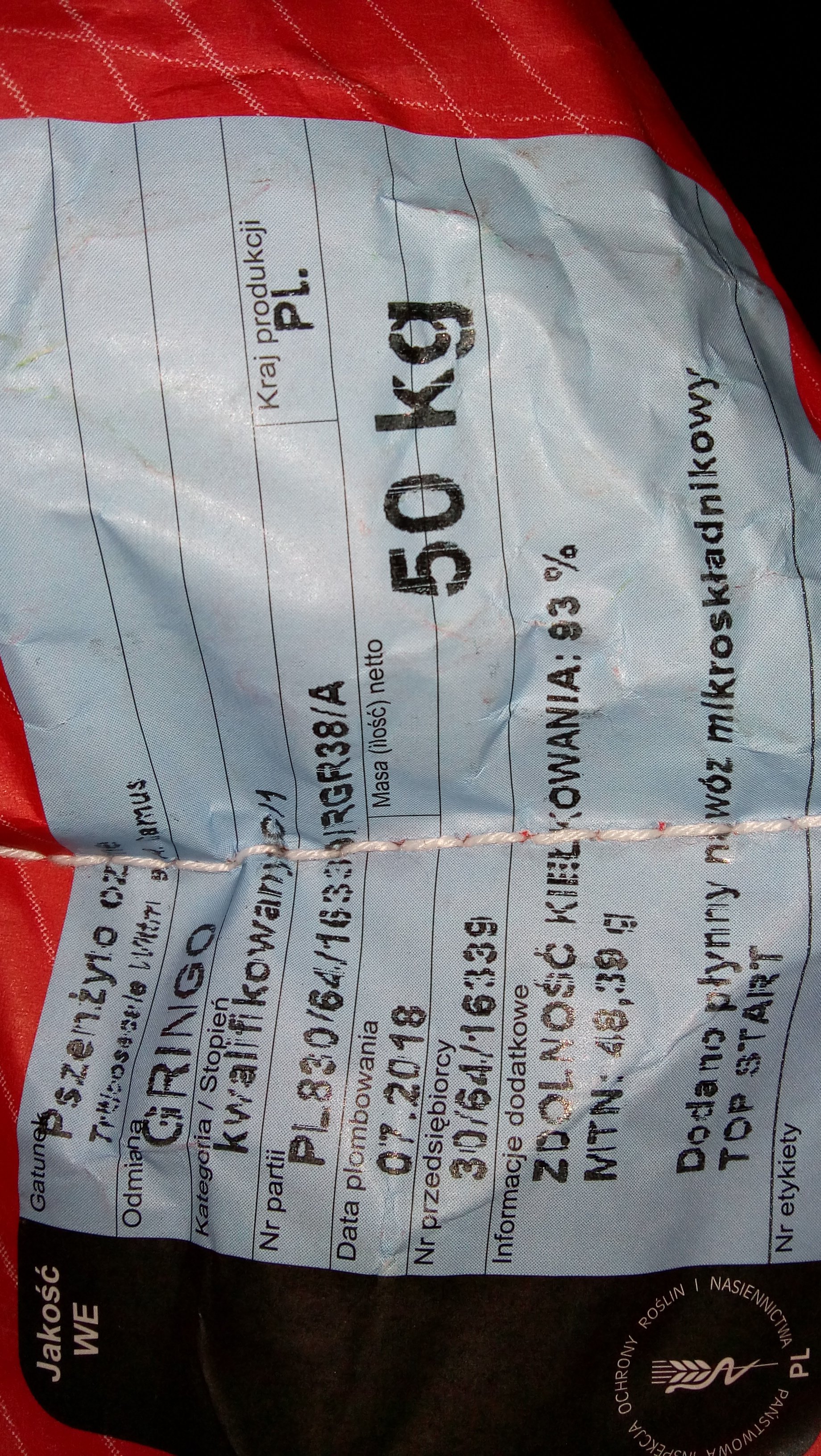

Kupiłem Gringo z Top Farms siła kiełkowania 93%. Siał ktoś tą odmianę?
Mam zamówioną u nich tę odmianę. Możesz mi podać ile wynosi MTZ
Też będę siać pierwszy raz tą odmianę.
W terminie siane wystarczy 300szt.
Jak ma warunki to niesamowicie się krzewi.

wojt napisał:
Kupilem kwalfikat i zastanawia mnie czemu nie ma napisane sily kielkowania, sprawdzalem na zeszlorocznym i tez niema
tam gdzie kupiłeś pytaj powinni mieć certyfikat o sile kiełkowania czasami też na fakturze jest
