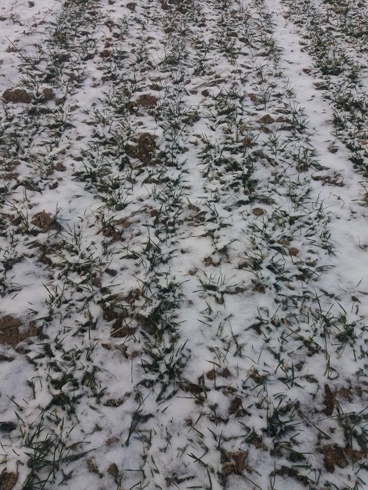

Pszenżyto Transfer, stan na 23-02. Tak wygląda w najgorszych miejscach, gdzie indziej nieco lepiej. Jak oceniacie te odmianę? Martwie się jedynie tymi mrozami... Zapowiadają nawet do minus 20 w nocy a śniegu brak. Wiatr do 20 km/ha maksymalnie...

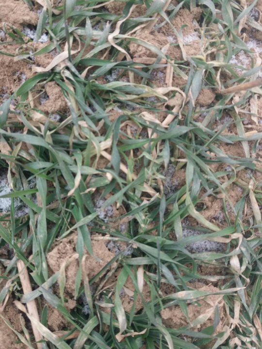

Moje Gringo na obecną chwilę wygląda tak.

ten śnieg to zbawienny będzie chyba, rano dzis na 3 metrach od gruntu -19 stopni,  przy gruncie może dochodzić do minus 22-24 stopni, to temperatura krytyczna przy braku okrywy śnieżnej dla przenżyta
