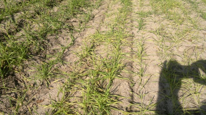

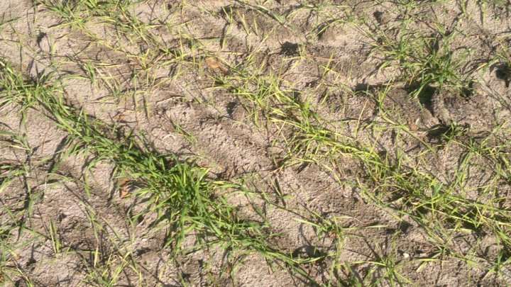

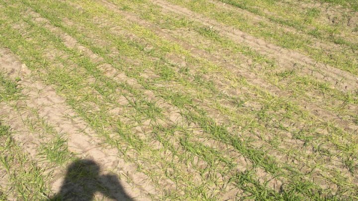

co sie dzieje z tym pszenzytem odmiana meloman i algoso siew 15 wrzesnia pod korzen dostalo 150 kilo polifoski 8 i okolo 25 ton obornika na wiosne tez byly takie place gdzie zółkło,bladło i nie chciało rosnac a teraz to praktycznie całe pole.W poprzednich latach nigdy nie bylo takiego problemu, pole moze byc zakwaszone bo dawno nie bylo wapnowane.Czy moge to opryskac siarczanem magnezu z wapnowitem?
Zbyt duża wilgotność, i zbita ziemia. Czy nie jest bardziej żółte po śladach kół, lub na placach gdzie mogło być kilkakrotnie przejechane przy jakimś nawracaniu? Lub podeszwa płużna. Ja mam podobnie w miejscu gdzie przejechałem kilak razy agregatem by wyrównać bruzdę przy miedzy.

Według zaleceń powinno się zwiększyć obsadę o 10% od zalecanej ,ale juz dośc póżno po terminie więc zwiększyłbym nawet więcej zależy jaka mtz i siła kiełkowania ,ja bym wysiał przy aktualnym terminie min 180-200kg na ha.Na te żołte place to może dolistnie coś pomoże i pszenżyto sie poprawi ,jakś odżywka micro i siarczan magnezu.Dodawał ktoś dolistnie mocznik na jesieni do oprysku np 5-10kg na ha?
Na zdjęciu według mnie problem z pH i niedobór magnezu - strzelam, gleba lekka słabej klasy.
Przy pH 7 i powyżej żółknięcie jest możliwe i może być związane z niedoborem żelaza, którego pobieranie jest blokowane przy odczynie alkalicznym

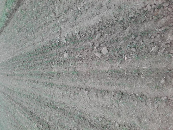

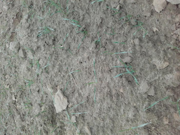

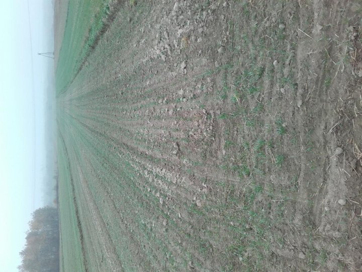

Witam Panowie siałem 3 tygodnie temu pszenzyto i cos mi sie przestawiło w siewniku i za mało wyszło ok 120 kg/ha wzeszło ładnie ale dla mnie jakby za rzadkie było porównać sasiada. Czy jakiś zabieg można zrobic aby cos polepszyć? (jutro dorzucę  fotkę).
Policz sobie obsade najprosciej to wez metra skladanego zloz w kwadrat bedzie to kwadrat 19cm na 19cm i kladz na polu i licz roslinki to co wyjdzie ci w tym kwadracie pomnoz przez 27 to wyjdzie ile masz roslin na metrze kwadratowym i jak bedziesz mial tak +/- 350 roslin to jest ok
