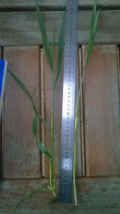

Jare ma kolanko niektóre kolo 1cm nad węzłem, a niektóre dopiero sie pojawia. Chciałem jutro/pojutrze polecieć herbicydem, a pod koniec tygodnia stabilan+siarczan+mocznik(+ewentualnie plonvit i foliq). Nie ucieknie za bardzo kolanko do tego czasu?
W jakiej dawce stabilan dac? W sklepie mowili, ze 1.5L/ha, a na etykiecie nie uwzględnili w ogóle pszenzyta jarego. Pod korzen poszło 200kg polifoski 6 + 150mocznika. Drugiej dawki jeszcze nie było, bo sucho w cholerę, ale mogę sobie pozwolić na okolice 200kg saletry.
@mariusz
Z matmy zawsze byłem dobry i do jednego jeszcze potrafię liczyć:)
Tak, ma dopiero pierwsze kolanko. Siane 1 IV, milewo.
To jakbysmy mieli juz to ustalone, to cos poradzicie odnośnie moich pytań?
I jeszcze raz dla pewności - tak to napewno dopiero pierwsze kolanko:)
