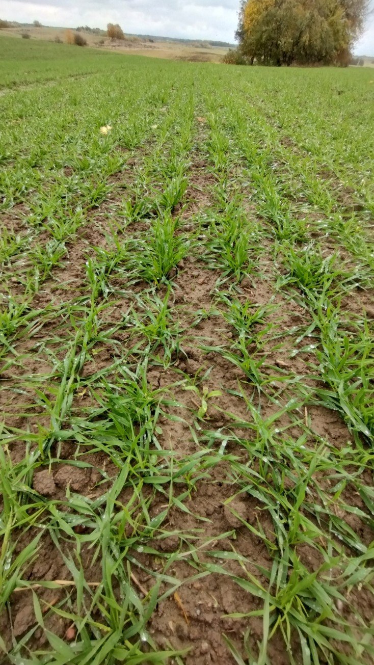

Wczoraj zrobiłem zabieg herbicydowy CTU+DFF+ tribenuron. Rano była spora mgła która ok. 11 się rozeszła i było bardzo słonecznie, zabieg robiłem ok. 15.30-16 i rośliny jeszcze delikatnie wilgotne były. Czy wpłynie to jakoś negatywnie na działanie środków?

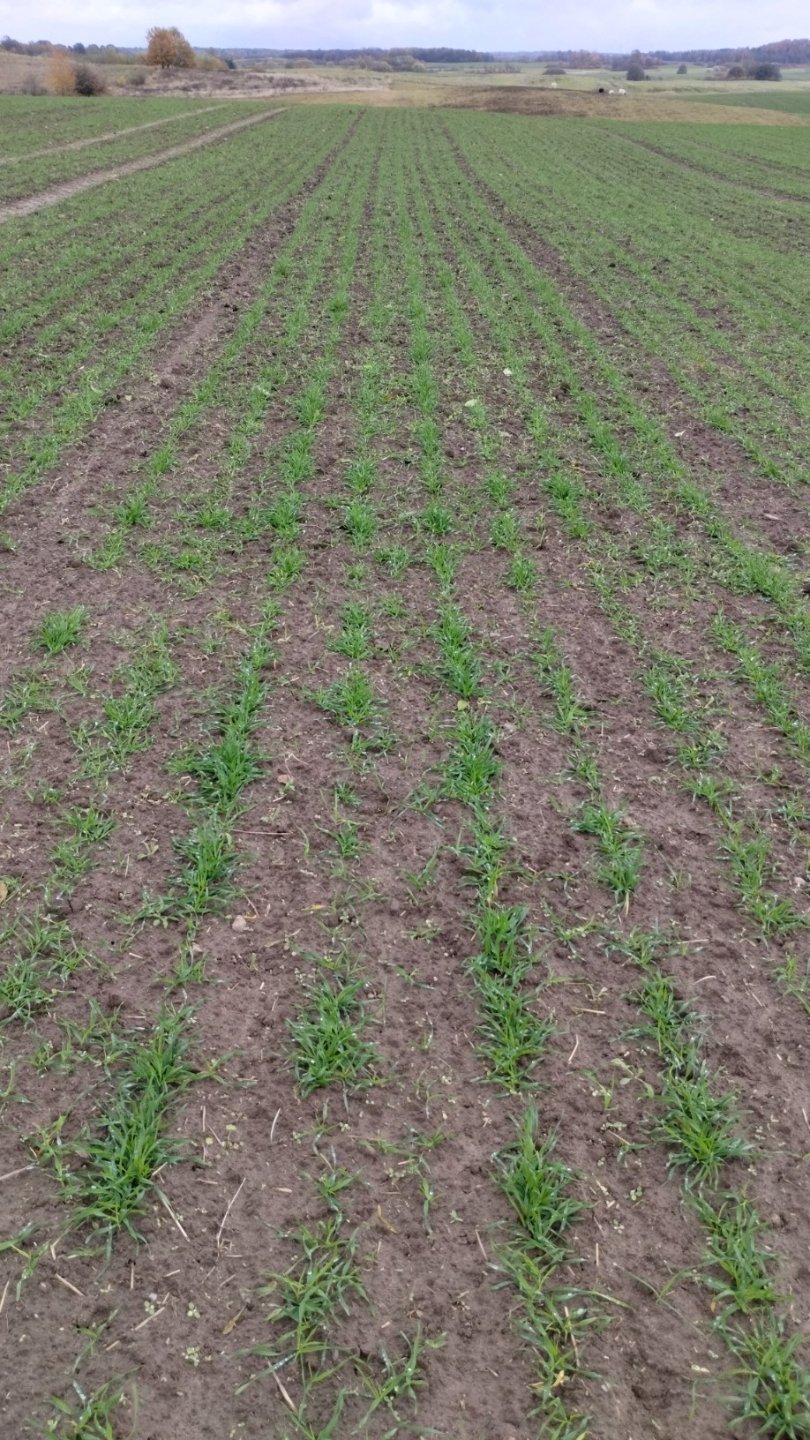

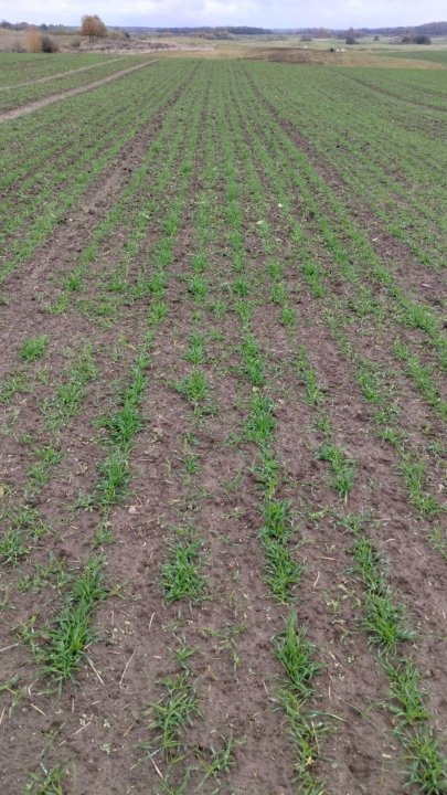

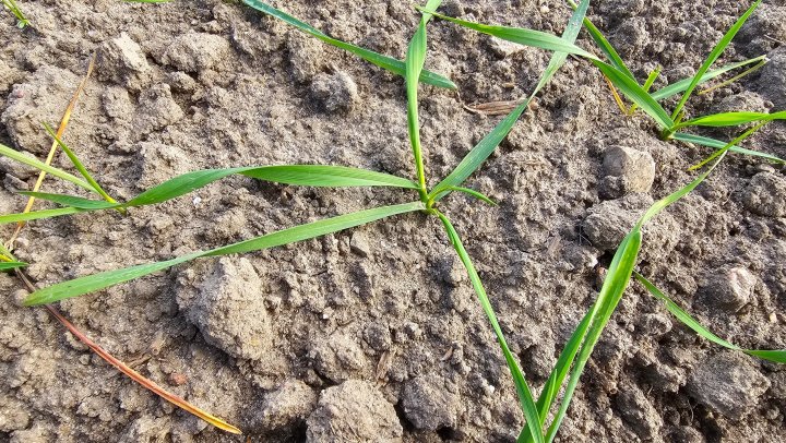

Przeszedłem się po polu, to dopiero teraz zaczęło brać zielsko - delikatnie się przebarwia. Świeżego nic nie widac.
Pasy, co mi powychodziły, to w większości nie przebiło się, ale grzebałem w ziemi, to walczy - korzenie za***iste. Ciekawe czy wyjdzie jeszcze 🤔

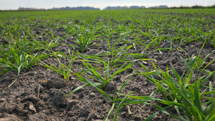

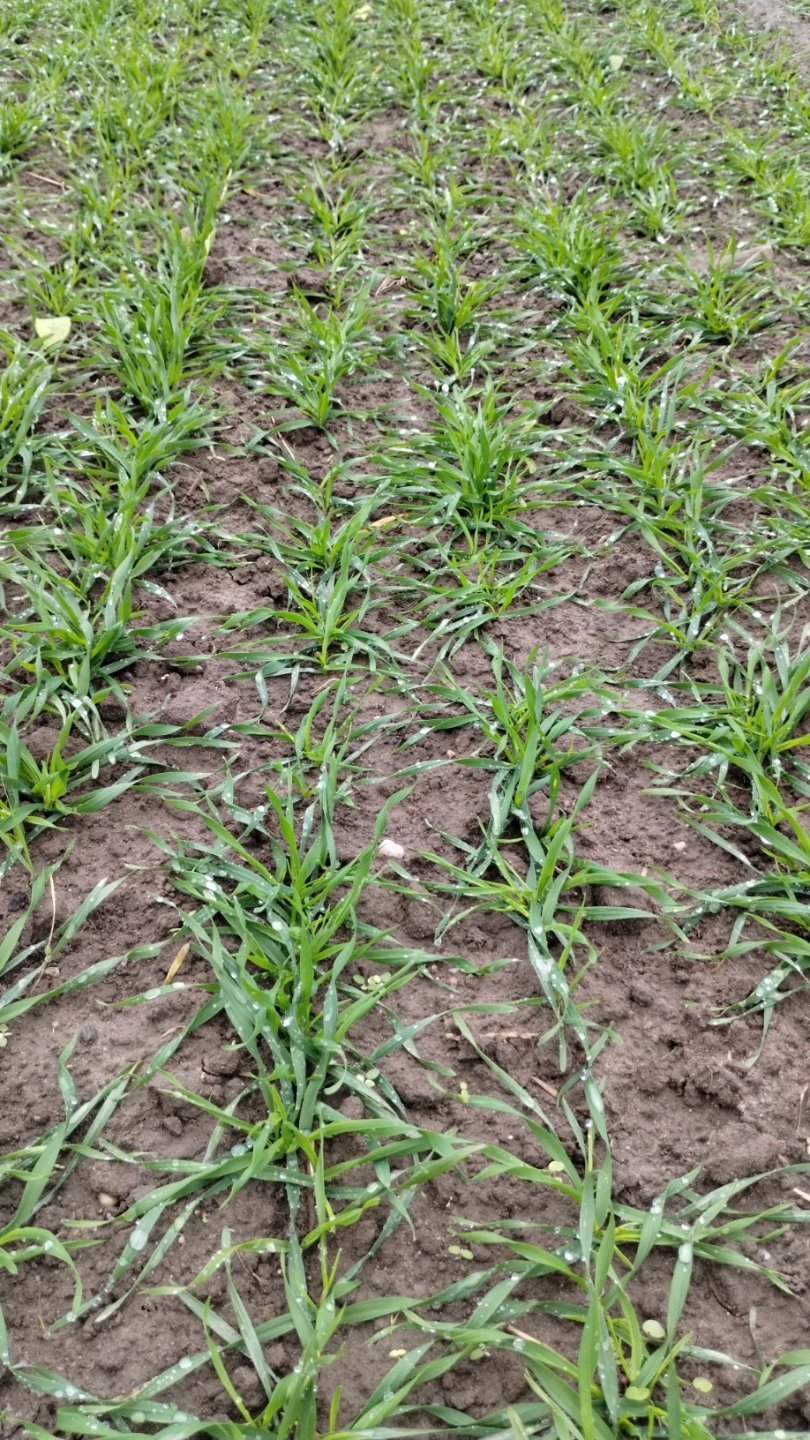

Siew 21.09
Oprysk 12.10 ctu + dff
Pyśka stwierdza, że szału nie ma, ale akceptowalnie 😅
Edytowane przez daron64
Ładne,  pleśń śniegowa nod powinna go męczyć w razie jakiejś zimy.
Azotu wiosną i ma szansę na 17 pięterek w kłosie
