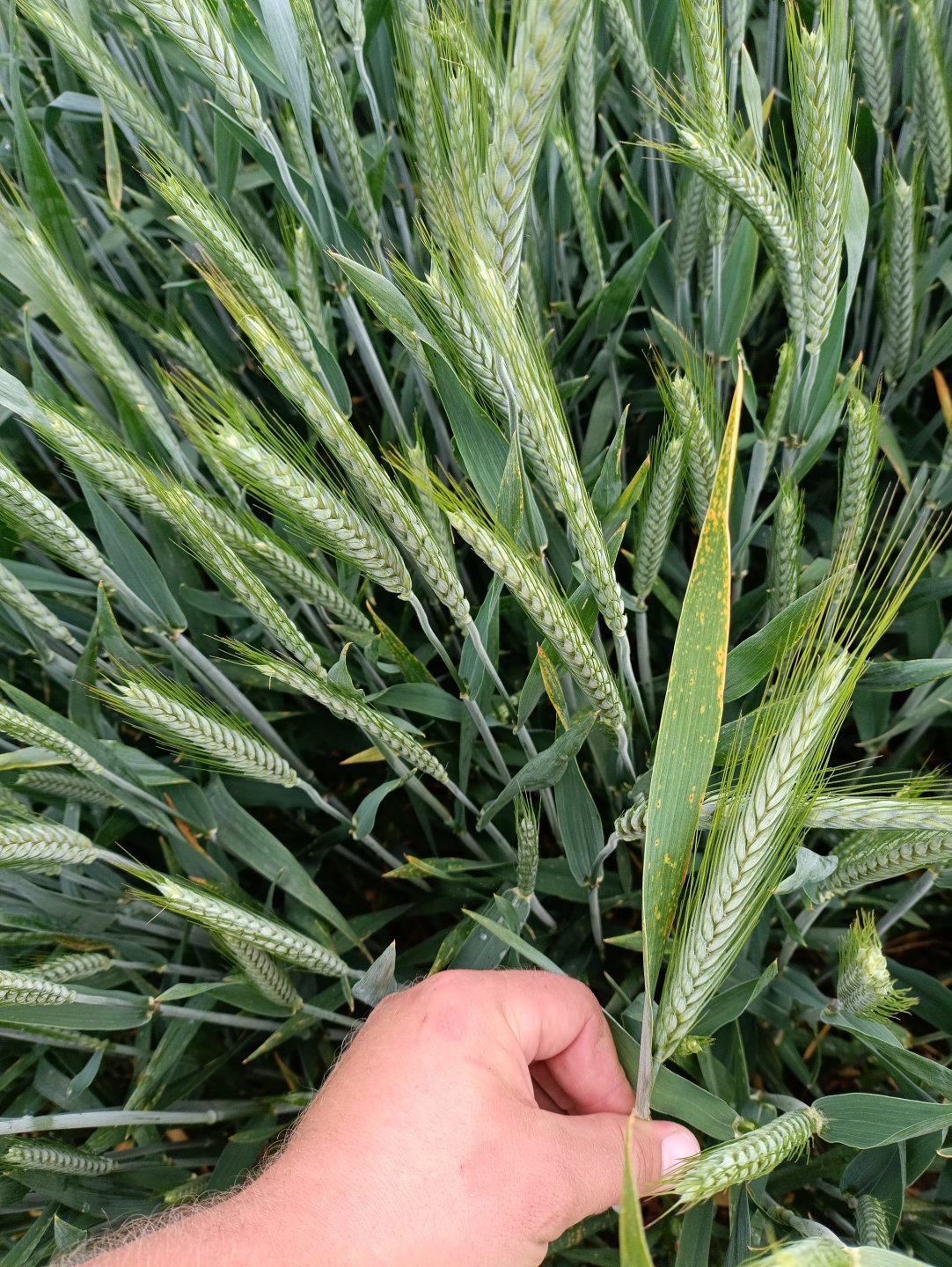

Pszenżyto nie dostało T2 bo była susza jak diabli ... Wczoraj spadło z 8mm, pszenżyto kwitnie, poczekać aż przekwitnie i pojechać priaxiorem? Czy to już nie ma sensu? Na t1 duet na start lekko powiększona dawka. Dodam że w miarę sie trzyma... Ale gdzie nie gdzie flagowy pożółkł.

No u mnie coś flagę bierze, chyba septorioza... I dlatego pytanie, żeby jak coś ratować dlatego myślałem o tym priaxiorze, bo nawet rokuje
jaka odmiana?

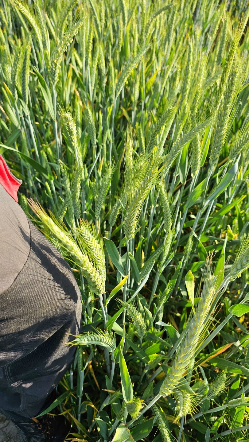

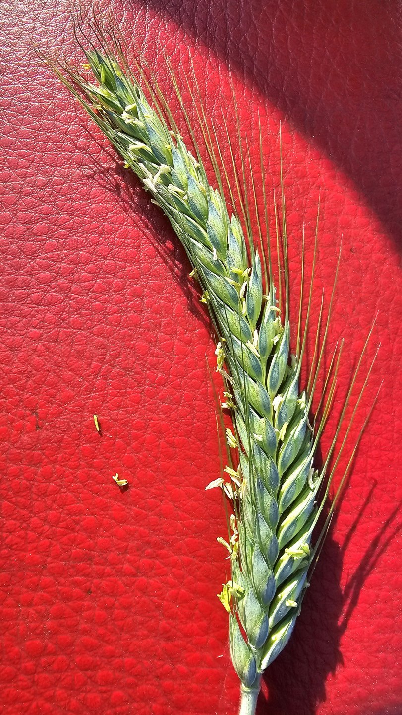

Pszenżyto mi się wykłosiło jakoś pod koniec tamtego tygodnia. t2 robione 3 maja, priaxor 0,8l. Od 20 kwietnia nie padało do wczoraj, wczoraj 4 litry. Nie byłem oglądać jak sprawa z pylnikami ale jakby nie było to planuję jutro t3. W teorii w czwartek deszcz. 100g tebu i 60g metkonazolu będzie ok?
4 litry to tak naprawdę kropla w morzu. Ja też robiłem 1-2 maja t2 tylko że ja dawałem azoksy/protio/tebu i teraz się zastanawiam czy robić t3 w pszenżycie, ewentualnie kiedy. W jęczmieniu ozimym i życie nie będę robił, w pszenicy tak. Ogółem w maju 17mm, na czwartek niby jakieś burze

Wstrzymałem się na razie z t3 - 20-30% ma już pylniki...

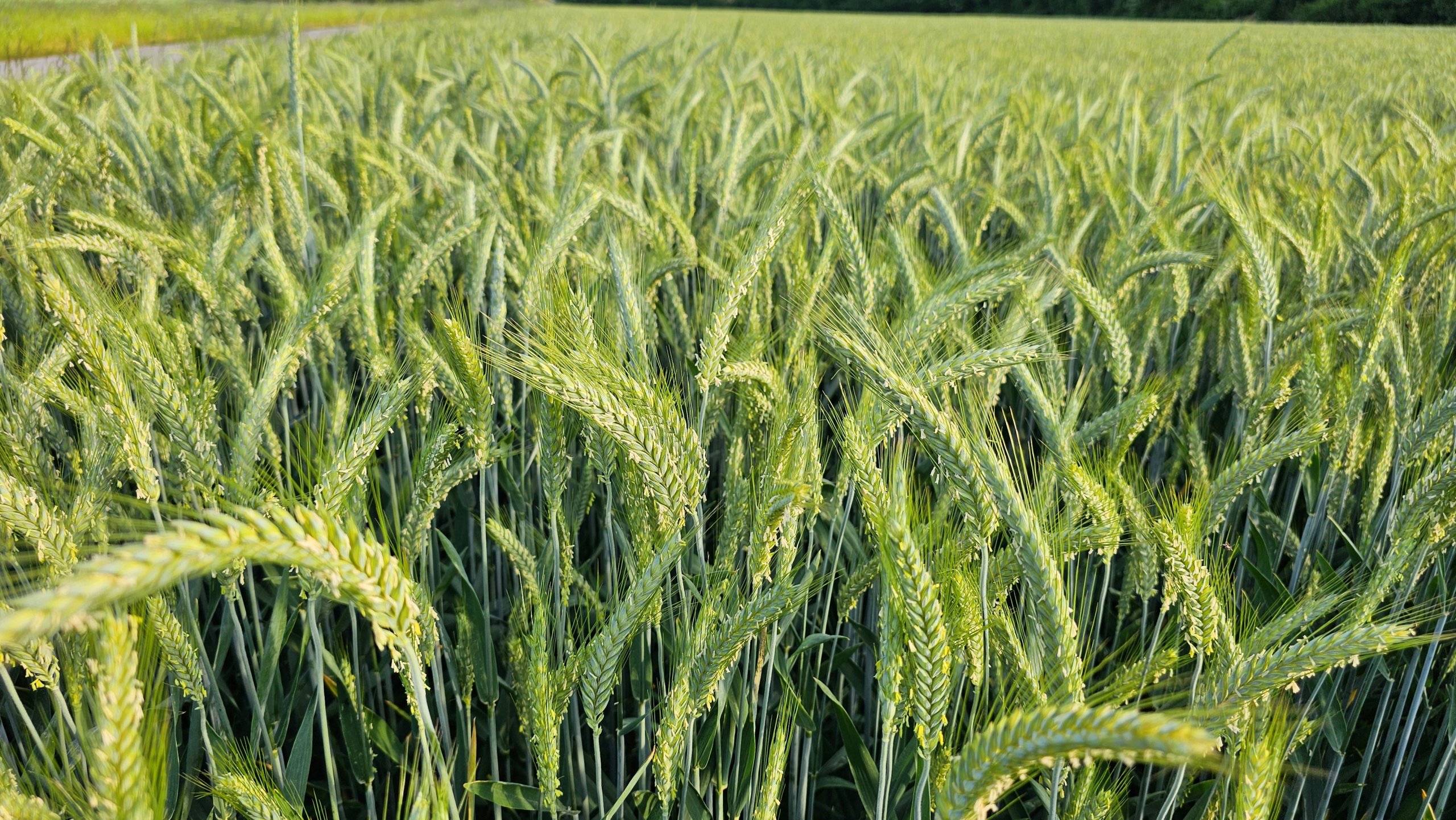

9 godzin temu, k16mk napisał:
U Was też Atletus taki niski i opóźniony względem Tadeusa ? ,
na szczęście w kłosie nie gorszy i też do 19 pięterek ma .
Takie rzatkie to nie sztuka mieć tyle pięterek.

15 godzin temu, krilan06 napisał:
U mnie Atletus niższy i jaśniejszy niż Tadeus, w przyszłym roku wypada, drugiej szansy nie będzie 😂
i widzisz kolejna rozbieżność u mnia Atletus ciemniejszy od Tadeusa
Atletus z premedytacją jak pisałem wcześniej zasiany 80kg , aleTadeus drugie tyle siany i pełno kłosów po 19p więc norma wysiewu tu raczej nie odegrała większej roli.
