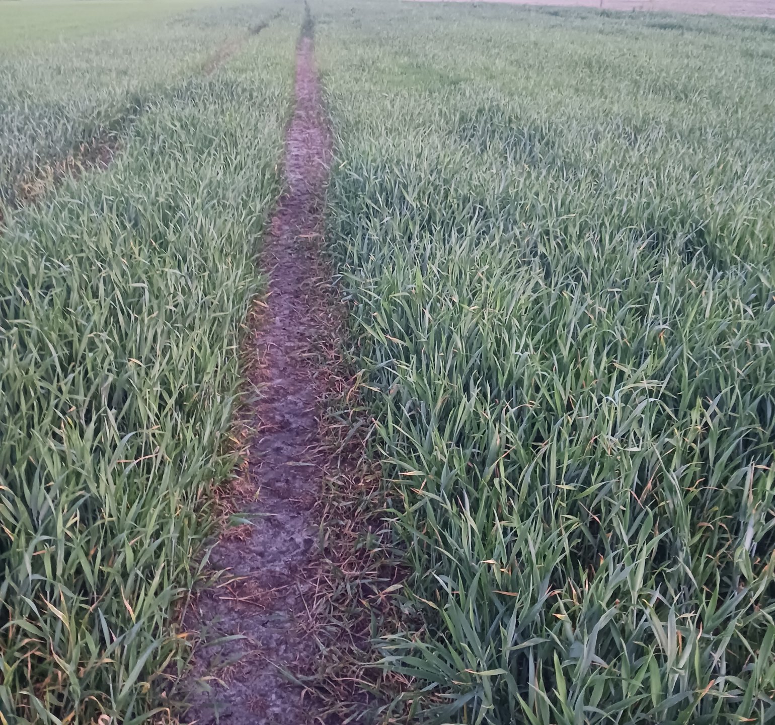

3 godziny temu, slavvek napisał:
U mnie na piaskach też już tak wygląda... ale mam 2ha, że wygląda jeszcze gorzej. Dopiero 2 tyg, temu dałem N1/N2, bo za te piniądze  to ja nie bede z wiadrem po polu latał.

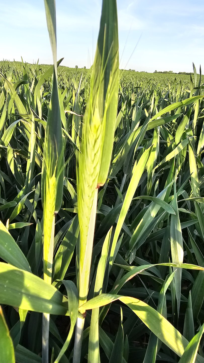

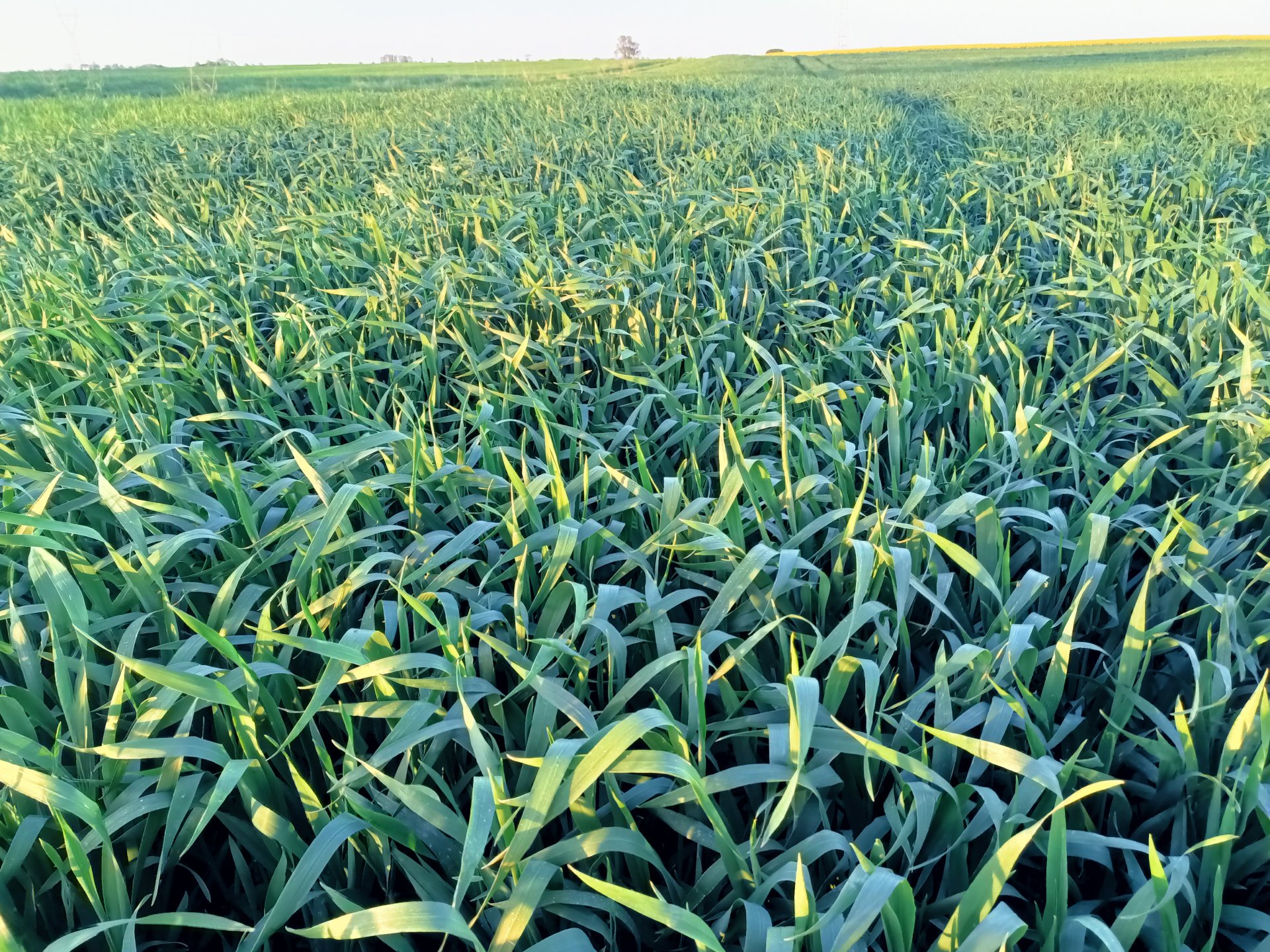

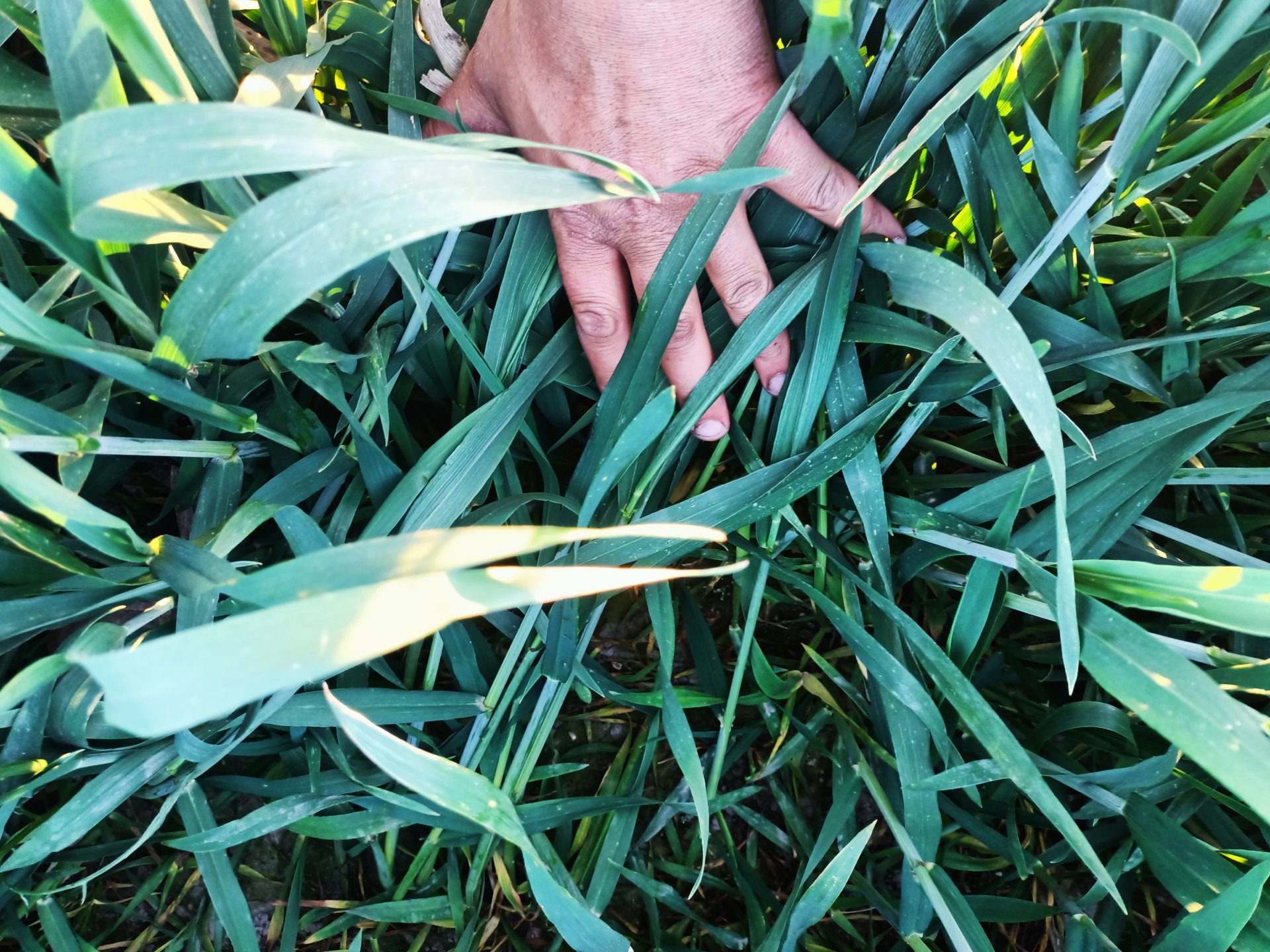

Ale niespodzianka do Świętej Zofiij  jeszcze 2 tygodnie a król Tadeus już pokazuje koronę 😁
i w tym roku  skurczybyk  ma cholernie grube pędy

2 minuty temu, soltys48 napisał:
Coś bajki opowiadasz
Jęczmiona die kłosza a nie pszenżyto
Dziś pierwsze ości widziałem u siebie
nigdy bajek tu nie opowiadałem , nie wszystkie ale pojedyncze sztuki Tadeusa się już kłoszą !

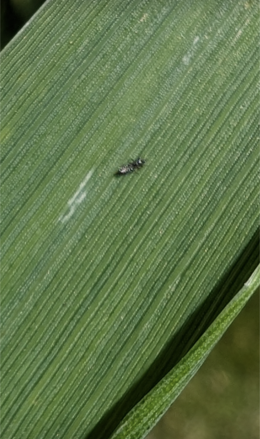

Odwróciłeś ją do góry kołami i słabo widać, ale może to być ploniarka zbożowa
