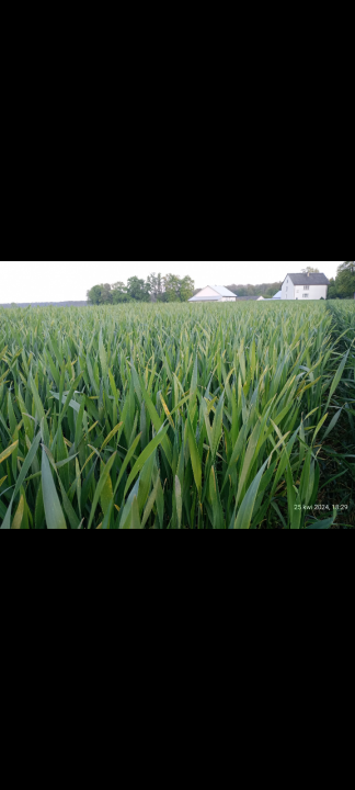

Co to za grom jest? Pierwszy raz widzę coś takiego w pszenżycie u siebie. Niedobór magnezu?? Grzyb?? Liście robią się jak szpilki i całe planty takiego seledynowego zamierającego pszenżyta. Zobaczyłem dopiero teraz bo plama, jakieś  0,3 ha jest ukryta za górką i z drogi nic nie widać, dopiero jak pole obszedłem. Na drugiej działce 2 ha septorioza tańczy jak szalona, w ciągu tygodnia pole zrobiło się żółtawe. Masakra w tym roku, zawsze pszenżyto ładne, bezboleśnie wszystko, a tu zonk za zonkiem. To chyba wszystko przez późne siewy, miałem problemy ze zdrowiem w zeszłym roku, siane po 20 października, a na Podlasiu niecały miesiąc później mieliśmy regularną zimę. Na domiar złego nie wyrobiłem się z opryskiem na zielsko jak było cieplej. Teraz ma być dobra pogoda i nie wiadomo co najpierw robić, żeby nie popalić. Pomożecie ustalić jakąś strategię?
Dnia 25.04.2024 o 16:20, Agrest napisał:
Magnez i ph.
Możliwe że pług wyrzucił martwicę
u mnie też w pszenżycie wyskakują jakieś dziwne place na polu, miejsca to całkiem ginie, tak to mnie więcej wygląda jak na zdjęciu,  są miejsca że nie ma wogole a dalej jest ładne, jedyne co mi przychodzi do głowy to zbyt wysokie ph, bo zasobności pk są niskie i średnie a magnez wysoko i bardzo wysoko, a ph ostatnio było 6,5-7,0 i wapno jeszcze moze działać więc te miejscowo te 7 myślę że może być i wygląda ze te place są w miejscach gdzie było więcej razy z wapnem przejechane, w tym roku już nic z tym nie zrobi, macie moze jakieś pomyśly od czego to moze być i jak sobie z tym poradzić ???
Raczej nie wysokie ph. Miałbyś chlorozy, cytrynowe zabarwienia od braku żelaza.
Magnez i potas są antagonistyczne względem siebie. Jak zły stosunek potasu do magnezu to też będą zaburzenia  we wzroście.
Poszukaj na stronie yara niedoborów. Może coś dopasujesz. Zacznij od potasu, siarki...
Nie było tu błota wcześniej?
https://www.yara.pl/odzywianie-roslin/pszenica/niedobor-skadnikow-odywczych-pszenica/
@Agrest nie błota nie było, wilgoć tu nie ma znaczenia bo na górkach też się zdarza, odnośnie potasu to napewno nie bo magnez i potas są antagonistyczne ale jednostronnie czyli jeżeli mamy wysoki potas to blokuje on pobieranie magnezu a jeśli mamy wysoki magnez to nie blokuje on potasu a taka sytuacja jest u mnie, ja tu bym stawiał na siarkę lub blokuje całkowicie jakieś mikro bo dziwne że az miejscami ginie i nic nie ma, pH też musi mieć tutaj jakieś znaczenie bo te miejsca występują tu gdzie podwójnie z wapnem przejechałem i mam działkę gdzie jedna w środku była uprawiana później przeze mnie i też jeden raz mniej był dany Radkowit premium i tu czegoś takiego praktycznie nie ma, więc nie wiem ziemia też jest dosyć lekka to może pH wzrosło dosyć szybko i na wysokie bo koło 7 i blokuje ta siarkę czy mikro...

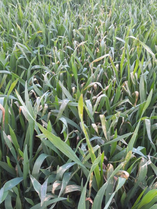

Mączniaka chyba dużo, ale i końcówki liści usychały, jakby potas.

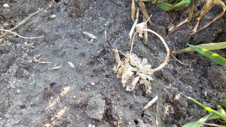

zobacz czy ci jakieś robaki nie podgryzają korzonków. U mnie też tak było w miejscach gdzie leżały pokosy słomy i plewy po kombajnie pszenżyto na wiosnę zaczeło ginąć i okazało się że to robota drutowców i jeszcze jednego dziadostwa, nie pamiętam nazwy.
