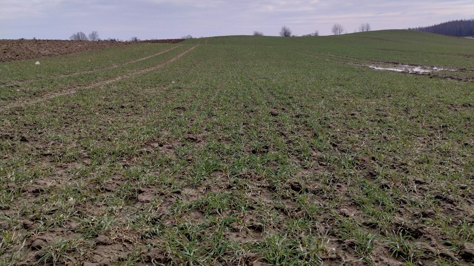

A te pole gdzieś niedaleko lasu, bo tak jak obserwuje to w tym roku to ta pleśń śniegowa właśnie koło lasów ludziom trochę przerzedziła jak graniczy z lasem od północnej strony.
nie ma lasów tu akurat tylko że to górka jest czyli wzniesienie , bo na dołku pszenice sieje lepsza ziemia i z pszenicą w maire ok jest tylko od strony sasiada łąki troche tez ta pleśn sniegowa wystapiła ale ujdzie najgorsze te pszenzyto
Jak masz to co roku lub tak dla twojej wiadomości jak niewiesz to zastosuj systiva 100ml na 100kg pszenżyta to mniej niż tam zalecają na etykiecie ale w zupełności wystarcza, to najlepszy środek na pleśń śniegowo jak dają te systive to już kinto czy innego środka nie dodają,tylko ta cena ale jak ktoś ma naprawdę z tym problem to warto.
pierwszy rok mam z tym taki problem i to na jednym polu , nie dosć że ceny bardzo liche na zboze nawozy drogie to jeszcze ta pleśn doszła i o plonach mozna zapomniec dobrych ehh..

49 minut temu, Agrest napisał:
A zaprawiałeś? Jest w tym roku spoto takich mikroognisk po pleśni śniegowej. Da się poznać pola gdzie poszło bez zaprawy bądź coś tańszego z zapraw.
Ja zaprawialem kinto + nawóz i tak ja na ostatnim zdjęciu - miejscami dostało w dupe
No i ten azot dałeś dość późno, teraz zimno i efektu brak
Czy ja wiem, czy tak późno? Zależy od regionu. No i jak ze wszystkim - jaki będzie przebieg pogody.

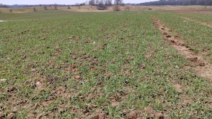

1 godzinę temu, warchest napisał:
pszenzyto borwo po 1 dawce azotu w postaci saletry 16 03 ok 200 kg na ha po zimie tak strasznie wygladało co zrobić by je podratowac
to przez ten śnieg spadł na niezamarznieta glebe i narobił straty , niby sie łądnie zieleni ale jak to podratowac , kasacja nie wchodzi w gre , mam na innym polu siane póżniej tylko ze 10 km dalej i jest ładne , oraz probus z centrali duzo lepsze
Kolego jak się ociepli i trochę podeschnjw to pobronuj te pszenżyto a tam gdzie masz takie gorsze to możesz i po 2-3 razy przejechać.

Sam zadecyduj bo te pole może na górce podmokłe bo pod spodem może być glina i tez rejon polski nie wiadomo jaki ,więc wegetacja w innym momencie,Jak wysiałeś koło 16 to dopiero 2 tygodnie więc jeszcze poczekaj zresztą teraz zimno,pewnie przed samymi świętami było by najlepiej,jak zimno to saletra nie działa ,trzeba tydzień i ciepło aby była już w roślinie a najlepiej aby jeszcze na to popadał deszcz.
No bo po swientach to dolicz jeszcze z tydzień zanim zacznie działać to już późno się robi

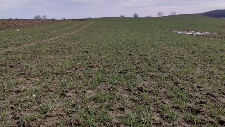

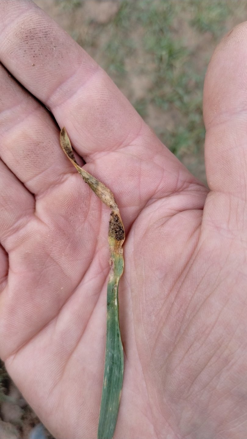

No, ale uj z tym - porównanie ile znaczy bardziej zadbana gleba. Działka z wczorajszych zdjęć od działki z dzisiejszych jest oddalona o jakieś 700m. Taka sama klasa, gleba bardzo podobna. Siew dzień po dniu, takie samo nawożenie. Tylko działka koło domu - co roku obornik/gnojówka (coraz mniej już, ale co roku coś tam się rzuci), pH prawie 6 vs prawie 5, zasobności wysokie/średnie vs średnie/niskie.
Na działce koło domu najgorsze miejsca wyglądają lepiej niż najlepsze na drugiej działce. Masa roślin wygląda dość kiepsko  - połowa liści elegancka zielona, a połowa taka jak na foto.
Z plusów - zielsko ani widu ani słuchu + zawsze gdzie było najsłabsze zboże (najcięższa glina) to w tym roku jak się bardziej postarałem z uprawa to już nie odstaje od reszty (2zdjecie)

Dnia 30.03.2023 o 13:52, daron64 napisał:
Miałem rację - trzeba było nie iść i się nie wk***iac 😅
Bardzo ładne zboże, jak będzie suchy rok to te na glinie nawet tego nie poczuje.
Nic temu pszenżyto nie brakuje. Azot plus temperatura i 6t+
Ładnie poszło, ale i obsada chyba wysoka? Z 500szt/m² siałeś?
Ta siałem dużo, taki eksperyment no bo już nikt nie siał tak późno tylko jeden pszenice posiał ale to co innego.Zostało mi zaprawionych nasion i chciałem już je wysiać nie trzymać na następny rok, tez ostatnie pole,już zima była i myslałem ze jakaś tam cześć nie wzejdzie lub wo gule nic nie będzie. potem z miesiąc na tym śnieg leżał ale wzeszło no i raczej wszystko.

A w ogóle co jest przyczyną tego, co widać ostatnim zdjęciu? Wiekszosc roślin tak ma, że część liści tak wyglada

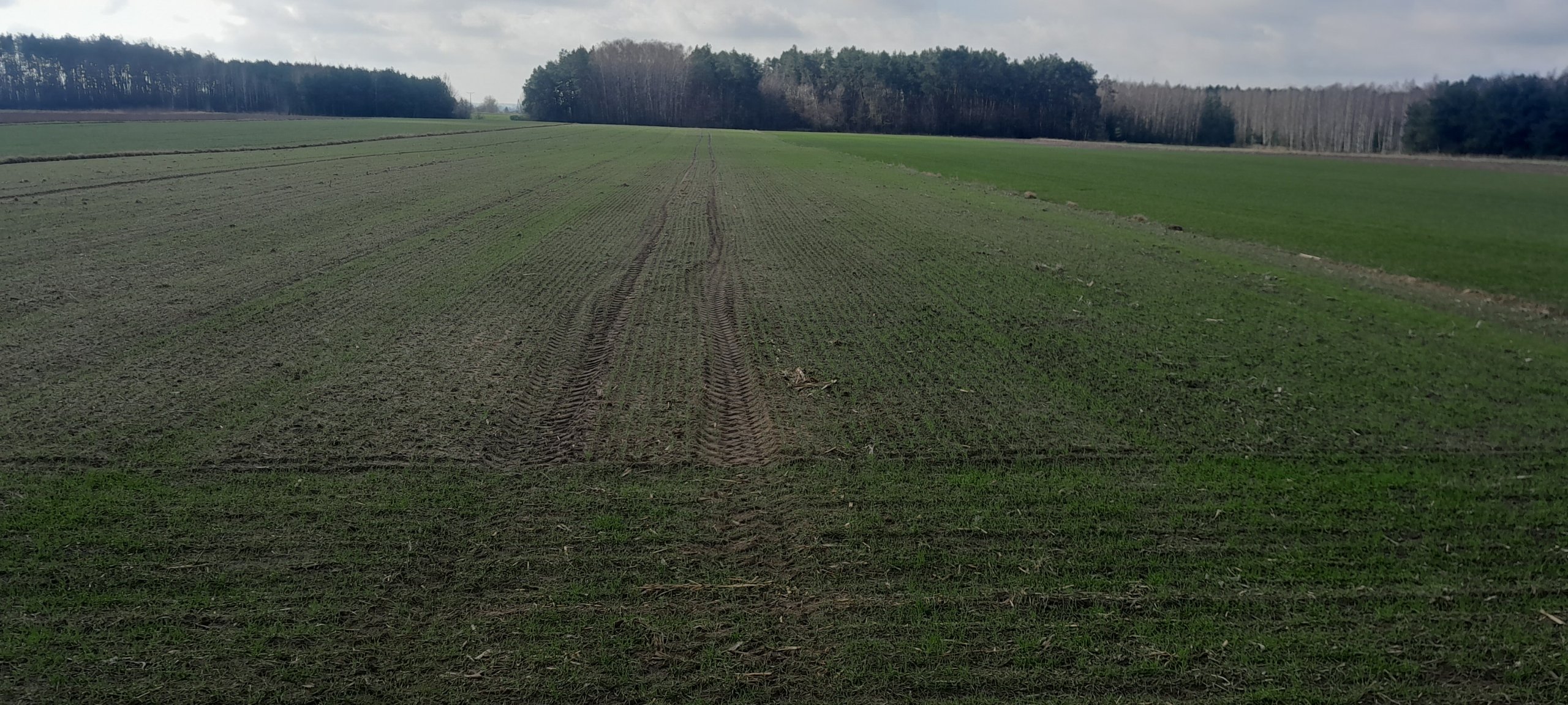

21 minut temu, Strongman napisał:
A tak wyglonda moje siane 12,11,2022 po kukurydzy.Wzeszło dopiero koło 15 stycznia.
Po lewo od śladu przejazdu te ciemniejsze pasy, to za śladami ciągnika, czy nakładki siewnikiem zrobiłeś? Jak wzeszło, to i urośnie 👍
ja swoje siałem 6 grudnia ,pierwszy raz tak póżno , ale pomału robi się zielono  dostało na start 250 kg saletry i są nowe pędy, najgorzej ,że dziki przeorały połowę pola wzdłuż i wszerz
Ja się bałem bo mówią ze pszenżyto może zgnić pod śniegiem czy tam zamarznięta ziemią, a ze pszenica poradzi sobie ale te pole to piach i tylko pod pszenżyto się nadaje jak ozime.Ale się udało.
