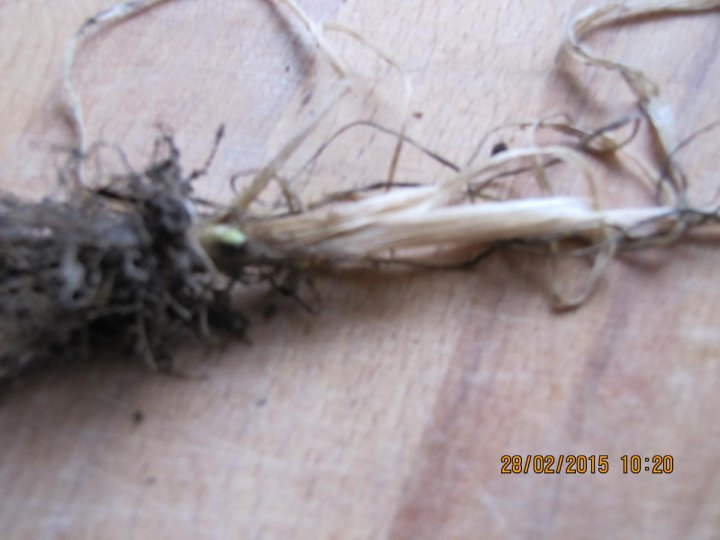

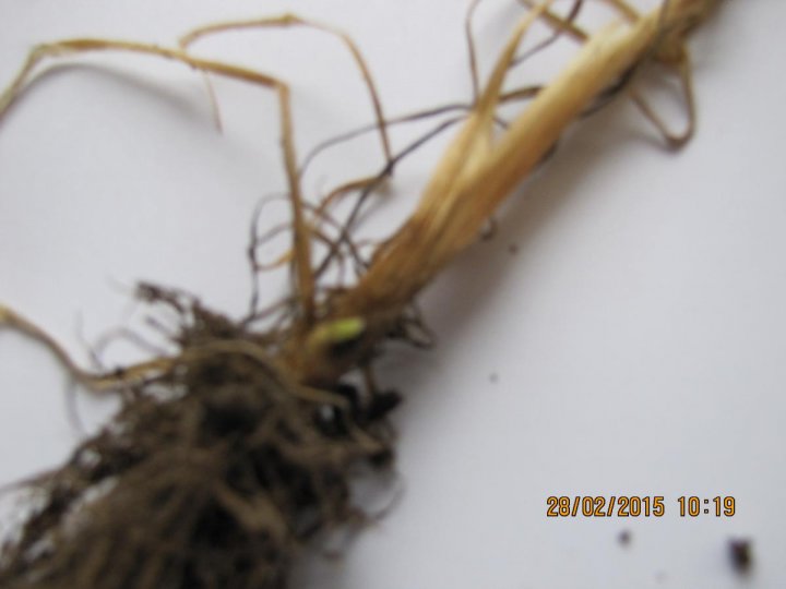

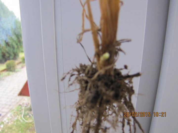

1490    6
Witam owies głuchy z jesiennych wschodów miał wymarznąć a wygląda takpost-103252-0-82376500-1425119109_thumb.jpgpost-103252-0-90414600-1425119157_thumb.jpgpost-103252-0-35857200-1425119204_thumb.jpg
