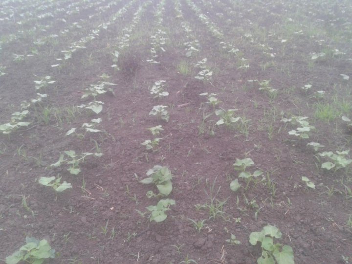

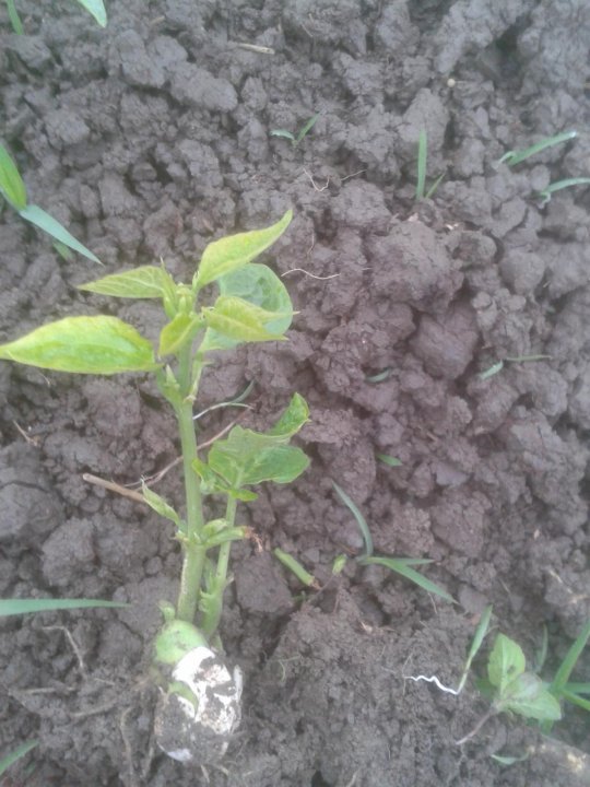

U mnie fasola miejscami zbrozowiala myslalem ze to z oprysku po siewie i dalem odrzywki ale srednio pomoglo jest wrecz gorzej uschla w tych miejscach calkiem i widze ze pojawia sie to na nastepnych krzaczkach. Mieliscie cos takiego? Jak temu zaradzic?
Przed siewem opryskalem o,7 l afalonu na hektar takze raczej nie przesadzilem. Opryskiwacz byl czysty groch byl zaprawiany i pryskany dursbanem pod spod takze nie mam pojecia czego go podpalilo. Dalem 4 dni temu asashi i dzis od grzyba ale nie widze poprawy nawet na jednym kawalku wydaje mi sie ze wiecej jest zarazone. Czym jeszcze mozna ratowac?
i kolego nie będzie poprawy, jest to bardzo delikatna roślina. tak w tym roku jest z tą fasolą bardzo żle wyglądają siane w kwietniu. A czym zaprawiałeś i jaki nawóz pod korzeń poszedł?
to że zaprawione i pryskane nie znaczy że udało się uzyskać zamierzony efekt. Wygrzeb kilka uszkodzonych roślinek z korzeniami i sprawdź. Jeżeli ok, no to cóż.. Jedyne co mi by się nasuwało na myśl, to to, że jakiś poprzedni herbicyd mógłby jeszcze trzymać z poprzedniej uprawy... ;/ nie chcę źle rokować, ale jeśli dałeś asashi + odzywki i nic, a wręcz to postępuje to pewnie do likwidacji.. Możesz spróbować innymi stymulatorami czy też jakimiś kelpakami ale to trzeba się zastanowić poważnie nad tą plantacją..
moja fasola siana 29 kwietnia i jest super, rośnie aż się chce patrzeć - w porównaniu chociażby do sąsiada co siał w ten sam dzień.. zaprawiana i na grzyba i na robaka plus dodatkowo nawóz agravita..
czerwona siana tydzień później, no niestety tutaj szału nie ma, może 70% wschodów.. :/

Nasiona zaprawiane prestizem pod spod dawalem dual plus dursban a po siewie 0,7 afalon na ha.fasoli nic nie je nie ma robaczka bardzo ladnie poschpdzila profilaktycznie pryskalem pyrineksem jak u spsiada pojawil sie robak.wszystko bylo ok az do tych deszczy po nich zaczela zolknoc w miejscach gdzie zaszla jedna lanca na drugo i od razu poszed asashi 4 dni temu i na jednym kawalku zachamowalo sie dalej nie poszlo a na drugim jest gorzej chociaz wiekszosc z srodka odbija wszyscy mowio ze asashi jeszcze nie zaczol dzialac. Dzis pryskalem odzywkami i od grzyba. Zobaczymy
jeśli pryskałeś afalonem i poszedł duży deszcz - to znaczy że linuron poszedł do korzeni i fasola go pobiera.
u nas na piasku jak po commandzie zaczęły pokazywać się żółte pręgi na liściach to pryskaliśmy właśnie asahi i na drugi dzien już było widać poprawę.
na mokre lata afalon wiecej szkodzi niż pomaga, a gdy już zruszysz ziemię to warstwa ochronna nie działa.

nie pszesadzaj z tymi odżywkami bo to dopiero maleńka roślina jak namieszasz wszystkiego to skutek będzie odwrotny od zamierzonego ja bym spytał czy na tym polu była kiedyś fasola pytam po to bo u siebie na jednym kawałku mam taką smuge ziemi ca nie urośnie ani fasola ani jęczmień piszesz że prysnąłeś na robaka może to jest przyczyna niektórzy powiedzą żę to pestycyt u mnie babcia aktarą opryskała róże w ogródku na mszyce to cały rok musielimy na nie patrzeć

Jeśli masz najpierw brązowe kropeczki to jest bakterioza. Wiem dlatego bo byłam w kwarantannie i tak mówiła babka bo ja tak mam. Kazała pryskac miedzianem. A co do robaczka we wcześniejszym poście to byliśmy w kwarantannie też to facetka mówiła że to może być drutowiec bo miał te dziurki w grochu ale na pewno nie śmietka i kazała popryskac mospilanem i zadziałało. Nie wiem co było ale pomogło.
