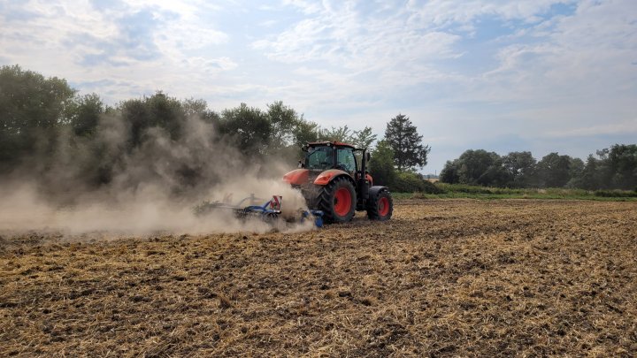

Jak rozsieje łubin na ściernisko rozsiewaczem i przelecę talerzówką to czy wyrośnie? Mam też rzepę oleistą, jak myślicie w mieszance z łubinem ile kg by trzeba pomieszać na ha?
W tamtym roku jeden gościu rozsiał łubin rozsiewaczem i przeleciał talerzówką to ładnie mu powschodziło.

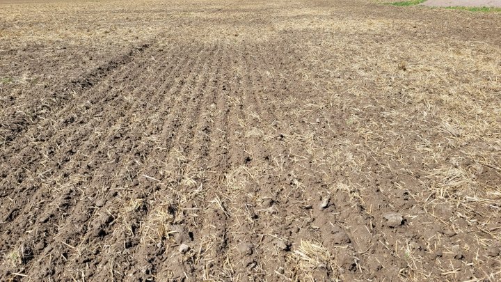

Można na wysiane wapno sypkie wysiać poplon rozsiewaczem - gryka, facelia, owies i dopiero wszystko dobrze wymieszać talerzówka? Dodam, że praktycznie wszędzie nie zbierałem słomy tylko została pocięta.
No to też tak zrobię, widziałem wczoraj jak jeździłem z piastem inną technike tzn ściernisko - pocięta słoma najpierw talerzówka, wysiew poplonu rozsiewaczem i po tym szły wałki posiewne. Będzie małe porównanie. Jak procentowo najlepiej podzielić gryka, facelia, owies?
Jak siałem dla bydła na skoszenie to wszystkiego około 150kg na ha,80-100 owsa, 15 faceli i co tam jeszcze chcesz.  Zależy pod co ten poplon. Ja pod buraki dawałem jeszcze łubin albo groch. Ja talerzuje obornik po pszenzycie i sieje w to poplon. Rzodkiew idzie w tym roku po 25 kg/ha to sieje normalnie siewnikiem stopkowym i idzie pięknie.
