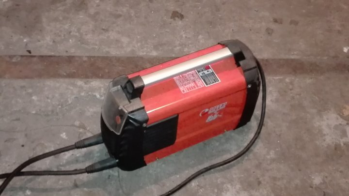

Nikita_Bennet Opublikowano 7 Lutego 2017 Opublikowano 7 Lutego 2017 przyjechała Dedra desi201 i jedno co mnie ciekawi. Czemu nie użytkować w ujemnych temperaturach? Takie coś znalazło się w instrukcji.

seweryn20 Opublikowano 7 Lutego 2017 Opublikowano 7 Lutego 2017 Chyba na większości nie hermetycznych urządzeniach to pisze.

DTaras Opublikowano 8 Lutego 2017 Opublikowano 8 Lutego 2017 dlaczego nie operować w ujemnych temperaturach? Choćby ze względu na jakość spoiny a co do urządzenia to powodów może być kilka. Ta moja jest desi 200 i użytkowałem ją na niewielkim mrozie - nic się nie stało poz tym że jak trafiła spowrotem do warsztatu to zaparowała i trzeba było wysuszyć...

seweryn20 Opublikowano 8 Lutego 2017 Opublikowano 8 Lutego 2017 (edytowane) Chodzi raczej o samo urządzenie a nie spoinę. Na metalowych elementach siada wilgoć, jeszcze gorzej gdy jest zakurzone i tu bym szukał powodu. Podajnik drutu ciężko powiedzieć ale dwurolkowy po prostu ślizga się przy długich przewodach. Tego nie ma jak zastąpić jedynie dodatkową parą rolek. Edytowane 8 Lutego 2017 przez seweryn20
