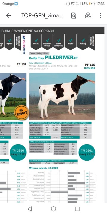

Kryje ktoś buhajami z top genu?
a mają coś ciekawego????

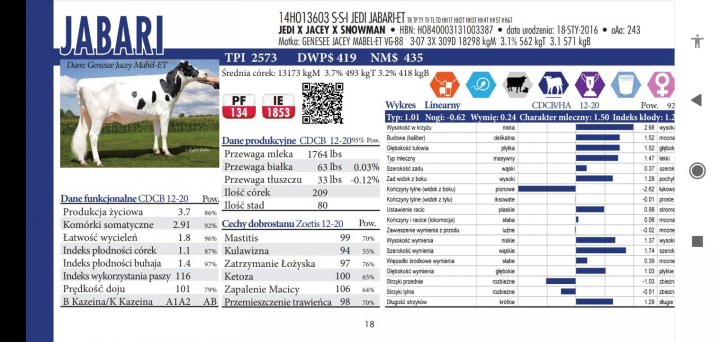

Jabarim w sexie robilismy krowy jak narazie na 16 sztuk 2 nie zalqpalo po nim
Z top genu to zastanawiam się nad Dynamo jakby dało się wyrwać w dobrych pieniądzach. Mam dużo jałówek po buhajach z tg ale doje na razie tylko po harveyu i supershotcie

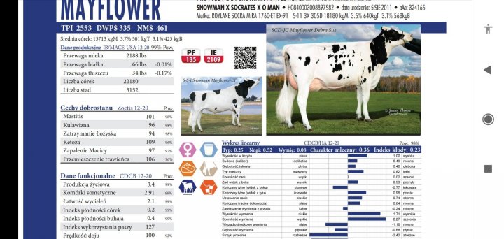

Jakbym miał wybierać wybrałbym Mayflewera ale rodowód z Omanem A wiemy ile synów ze wszad było i on rzadko gdzie będzie pasowal
