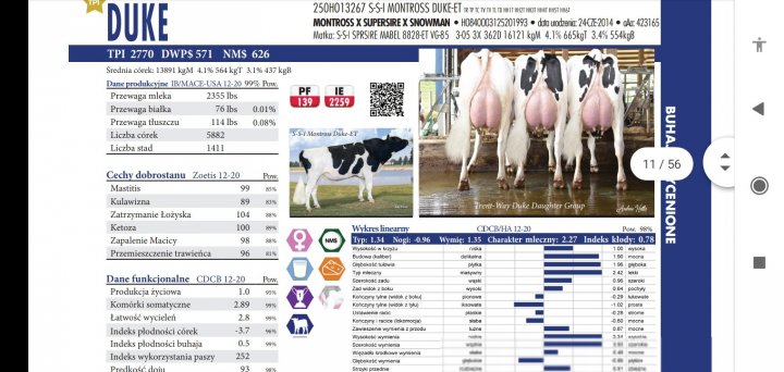

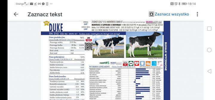

Mi się w Konradzie nie podoba właśnie to że zanim odkryje ze ten byk jest dobry to już go nie mają 🤨słaba polityka. Dziś mi przywieźli  Diuka w sexie z wws ale za te 40 słomek to miałbym już jedna duża jalowke 😂😂
Nie wiem czy mu porody się zmieniły ale on jalowkowy nie był i nawet w sexie bym go na jalowki nie kładł
A windmil miałem zwykłego skuteczność katastrofalna wręcz myślałem że w tych slomkach nie ma nasienia tylko wypełniacz ale z ostatnich porcji parę ciąży było i w sumie wyszło 5/15 I z tego 2 jaloweczki i jedna jeszcze do wycielenia ale jaloweczki śliczne zapowiadają się fajnie
@Farmer6820 10 to trudne porody. Do 8 chyba na jalowki moga isc buhaje. Im wiecej tam w katalogu tym porody trudniejsze.
Edit : do 7,5  na jałówki, zapytałam u źródła. Cos tam mi świtało🤷‍♀️
Edytowane przez Paulina1985
Ocena po ponad 20tys porodów raczej jest bardzo wiarygodna j ja bym go nie brał z tego powodu A drugi powód to płodność -3 tym bardziej sex dla mnie dyskwlifikacja
Edytowane przez komodo
2 godziny temu, Farmer6820 napisał:
Nie jest tak źle
Chyba jakis stary katalog masz, tutaj z nowej wyceny z grudnia 2020. Porodów przybyło i całkiem inne dane
nic się nie zmienilo. Płodnośc corek jeszcze gorsza, a łatwośc porodow bez zmian tylko indeks się zmienił. 2.2 uznaje się za normalne, to co wyżej coraz trudniejsze. Wystarczy porownać z poprzednim katalogiem.
Z tą plodnością corek nie ma sie co dziwić, skoro dużo doją nie spodziewalabym się cudowniego zaskakiwania.
