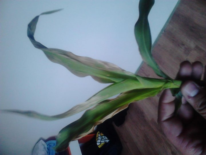

witam mam pytanie 3 dni temu opryskałem kukurydze maister pak i kukrydze delikatnie przypaliło i chciałbym sie dowiedzieć czy nic jej nie będzie?

Widocznie odmiana jest bardziej podatna na działanie zeagranu. Dlatego sam unikam stosowania maister packu i odradzam tego też znajomym. Za to nowy maister się u mnie bardzo dobrze sprawdził. Kukurydza powinna z tego wyjść, trochę ją przytrzyma.

Lekkie przyhamowanie wzrostu w stosowaniu herbicydów nalistnych się zdąża, w przypadku bardziej wyrośniętej kukurydzy to częste zjawisko. Dlatego ja wolę dać herbicyd w fazie 4 liścia niż w fazie 6 czy 8 liścia bo wtedy może dość mocno przyhamować, a szybka aplikacja np. odżywki po herbicydzie też może przynieść skutek gorszy od oczekiwanego.
