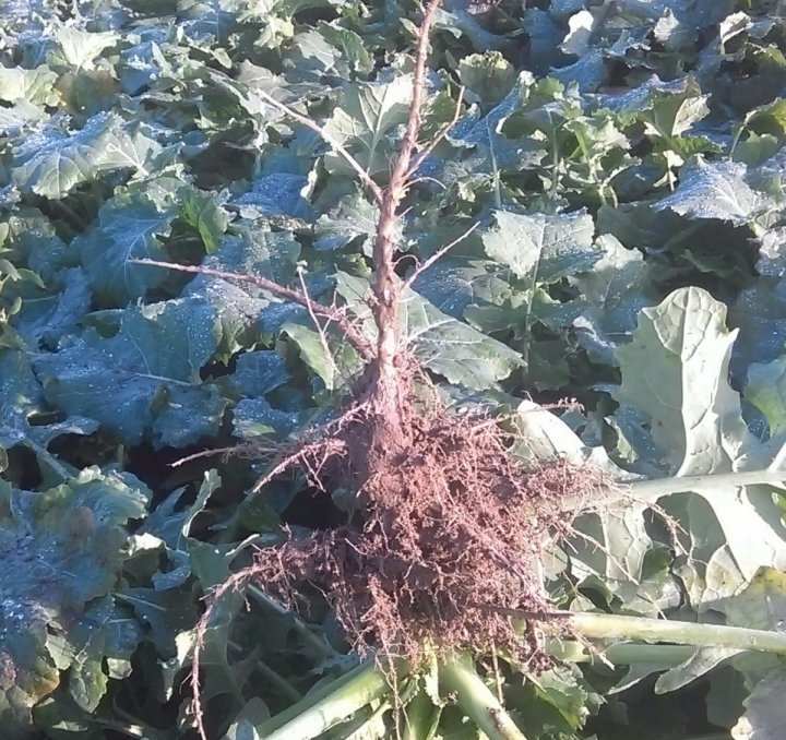

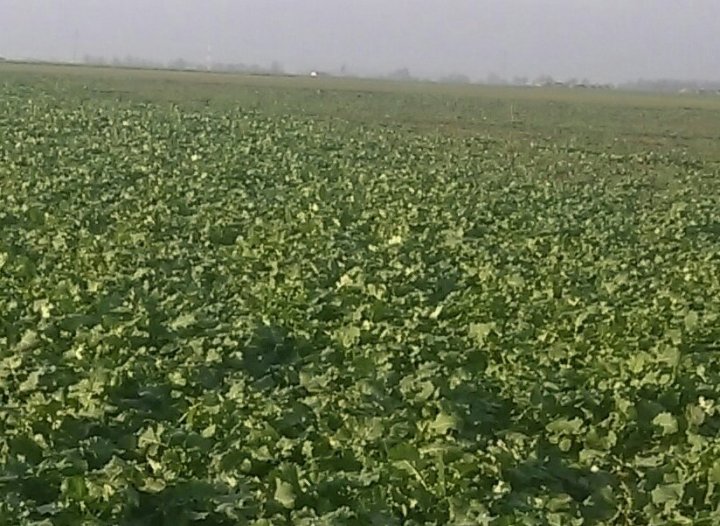

Rzepak siany po pszenicy, siew na stronie 94. tego tematu, odmiana Bazyl wysiano między 2.5 a 3 kg na hektar, około 50-55 nasion na metr kwadratowy. Przed siewem wapno węglowe 4 tony na hektar, polifoska 6 to okolo 180 kg na hektar i saletrzak 100 kg na ha. Siew, oprysk na chwasty dwu i jednoliścienne i jeden oprysk na pchęłkę. Wygląda dobrze, według mnie nawet za duży. Myślę że przymrozki go zatrzymają. Załapałem się na setną stronę a na dwusetną będzie bardzo bardzo bardzo trudno.post-5049-0-10021100-1479145650_thumb.jpgpost-5049-0-36318300-1479145463_thumb.jpg
