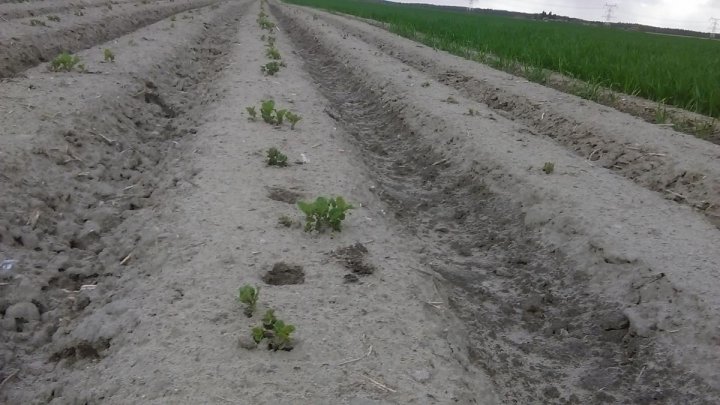

andrzej3560 mam do ciebie pytanie mianowicie uprawiam topinambur może wiesz co. Uprawia się to jak ziemniaki i tu sedno mojego pytania jak ty uprawiasz ziemniaki w technice bezorkowej bo przy tej roślinie o uprawie płużnej nie mam mowy.
Z góry dzięki. Pozdrawiam.

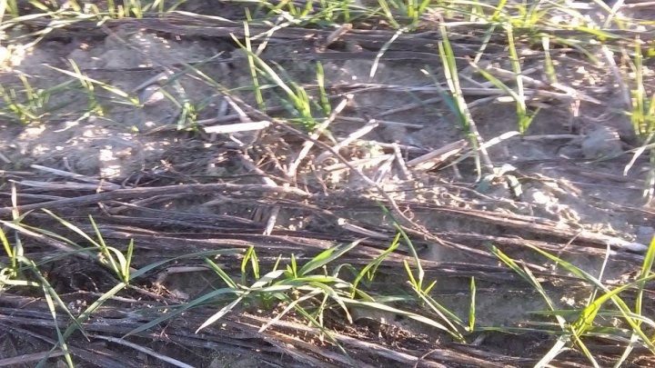

Strona 88 był siew gorczycy 2  potem wschody gorczycy zdjęcie  a 7 września miała około 35 cm wysokości Około 15 września oprysk i za 2 tygodnie siew pszenicy w stojącą gorczyce bez żadnej uprawki Siew tym samym zestawem i siewnikiem co siew gorczycy na stronie 88
Pszenica ozima, bez nawożenia potasowego, fosforowego oraz azotowego, bez oprysku na chwasty w uprawie bezorkowej ponad 25 lat (co, chwastów jest więcej niż w uprawie orkowej?) Na wiosnę oczywiście opryskam na chwasty, zasile azotem i opryskam na choroby grzybowe.
Ps. Siew z nasion własnych.post-5049-0-95628700-1457275130_thumb.jpgpost-5049-0-79139300-1457275147_thumb.jpg

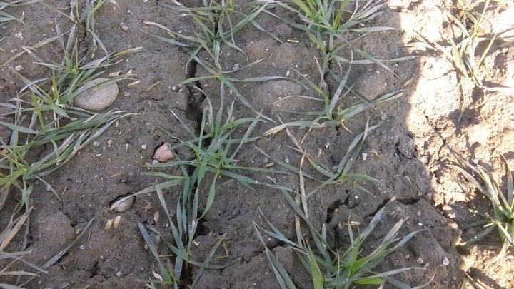

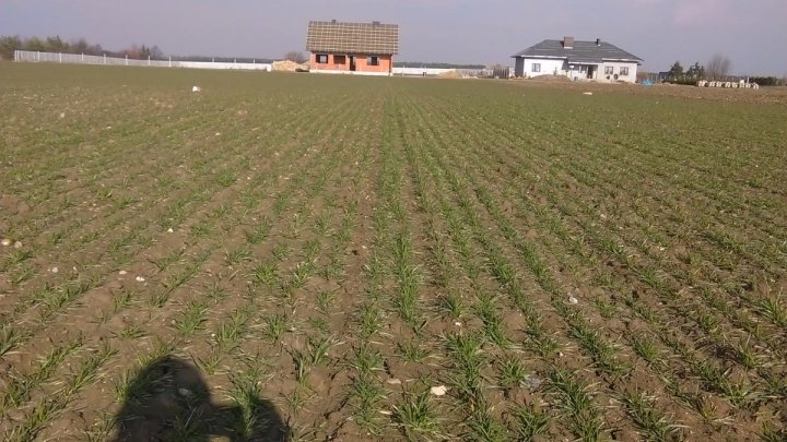

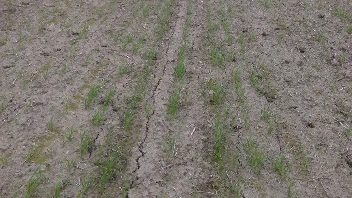

W obecnych warunkach panujących w Polsce, dużym atutem jest posiadanie talerzówki :) w tamtym roku ciężko było orać, ziemia twarda jak kamień, pługi dostały ostro po..sprzęt miał co robić w polu. Te kawałki, które talerzowaliśmy (3x pole objeżdżane) i sialiśmy to pszenica wychodzi idealnie, natomiast te, które oraliśmy i sialiśmy..pszenice są słabe.. miejscami ledwie wychodzi.
i co sądzicie da rade z ta talerzówka zamiast agregatu
ja mam taką talerzówkę i tak uprawiałem w zeszłym sezonie po orce. wychodzi super. tylko moja jest dosyć ciężka i ma solidne wały.
