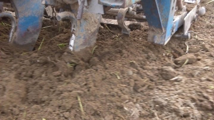

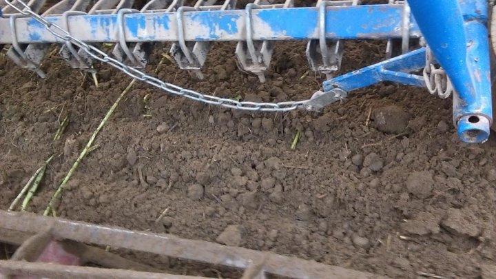

Mam dylemat odnośnie siewnika do siewu w mulcz. Mam 3-metrowego poznaniaka z 2007r, ma 27 redlic dwutarczowych  V. Jednak nie ma kółek kopiujących, więc nie ma jak utrzymać głębokości. Zagarniacze lubią ciągnąć za sobą resztki roślinne. Najgorsze, że mokra gleba zapycha się między redlicami i już nie posieje. Nie mam pomysłu na jego przerobienie, tak, żeby spełniał swoje zadania. Może zakupić inny siewnik nowy/używany? Polscy producenci dają możliwość wyboru szerokości międzyrzędzi, bo nie mogę znaleźć?
Można wydłużyc tylne redlice i wyrzucić ze 2. Na 3m nawet 21 redlic wystarczy. Kółka kopiujące można bez problemu dorobić.
jakie w/g ciebie kolka by sie nadawaly? bo w necie albo maly wybor albo drogie

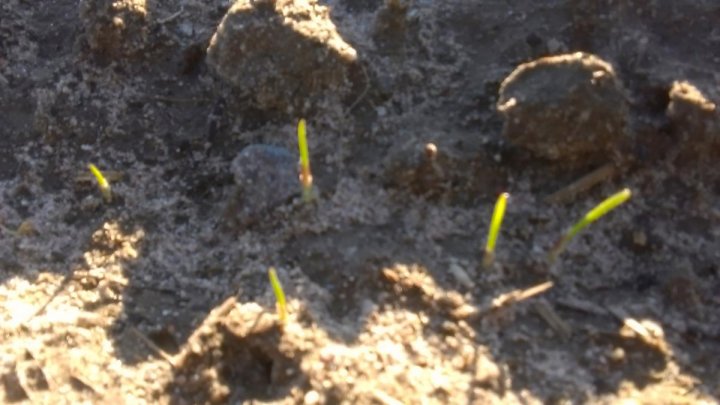

Tak wygląda pszenica jara, przewódkowa siana 26 listopada.
