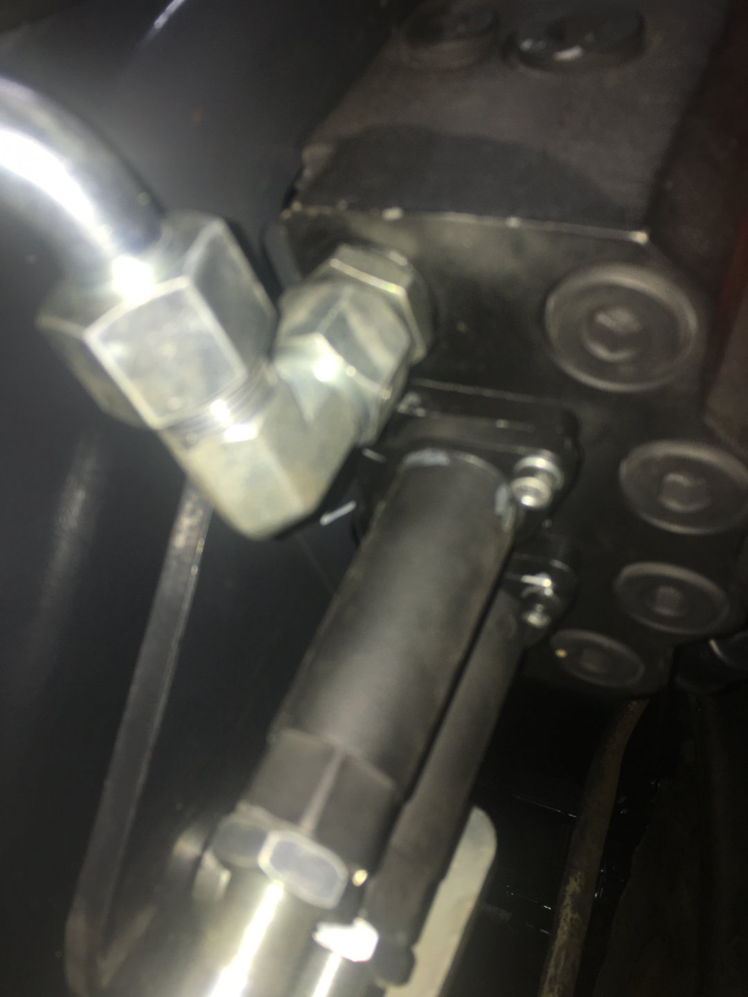

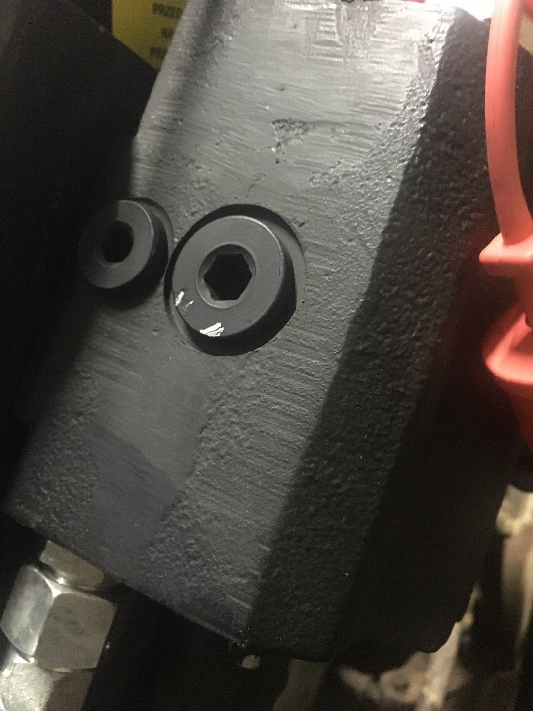

A gdzie trzeba dać ta tuleje ? Bo myślałem żeby pod przewód który idzie pd pompy do rozdzielacza dać trojnik i pod niego podpiąć jeden z przewodów rozdzielacza tura a drugi pod swobodny spływ
Tuleję wkręcasz w rozdzielacz zamiast korka oznaczonego literą N. Nie możesz dać trójnika bo olej będzie omijał rozdzielacz, wstawiałem wyżej schemat jak powinno się podłączyć
18 minut temu, jaco512 napisał:
"Tuleja jest niezbędna przy szeregowym podłączeniu dwóch rozdzielaczy.  Utrzymuje nominalne ciśnienie
 na drugim rozdzielaczu zamontowanym w szeregu oraz chroni pierwszy rozdzielacz przed ciśnieniem
 zwrotnym z drugiego rozdzielacza tzw. "cofką"."
Czyli najpierw zasilanie pompę podłączyć pod rozdzielacz tura a z niego przez tuleje cisnieniowa do rozdzielacza głównego ?
12 godzin temu, jaco512 napisał:
Tak, tylko z rozdzielacza tura musi być jeszcze jeden przewód z wyjścia T na wolny spływ prosto do skrzyni.
Przy tym rozdzoelaczu nie ma litery „N” ani „P”

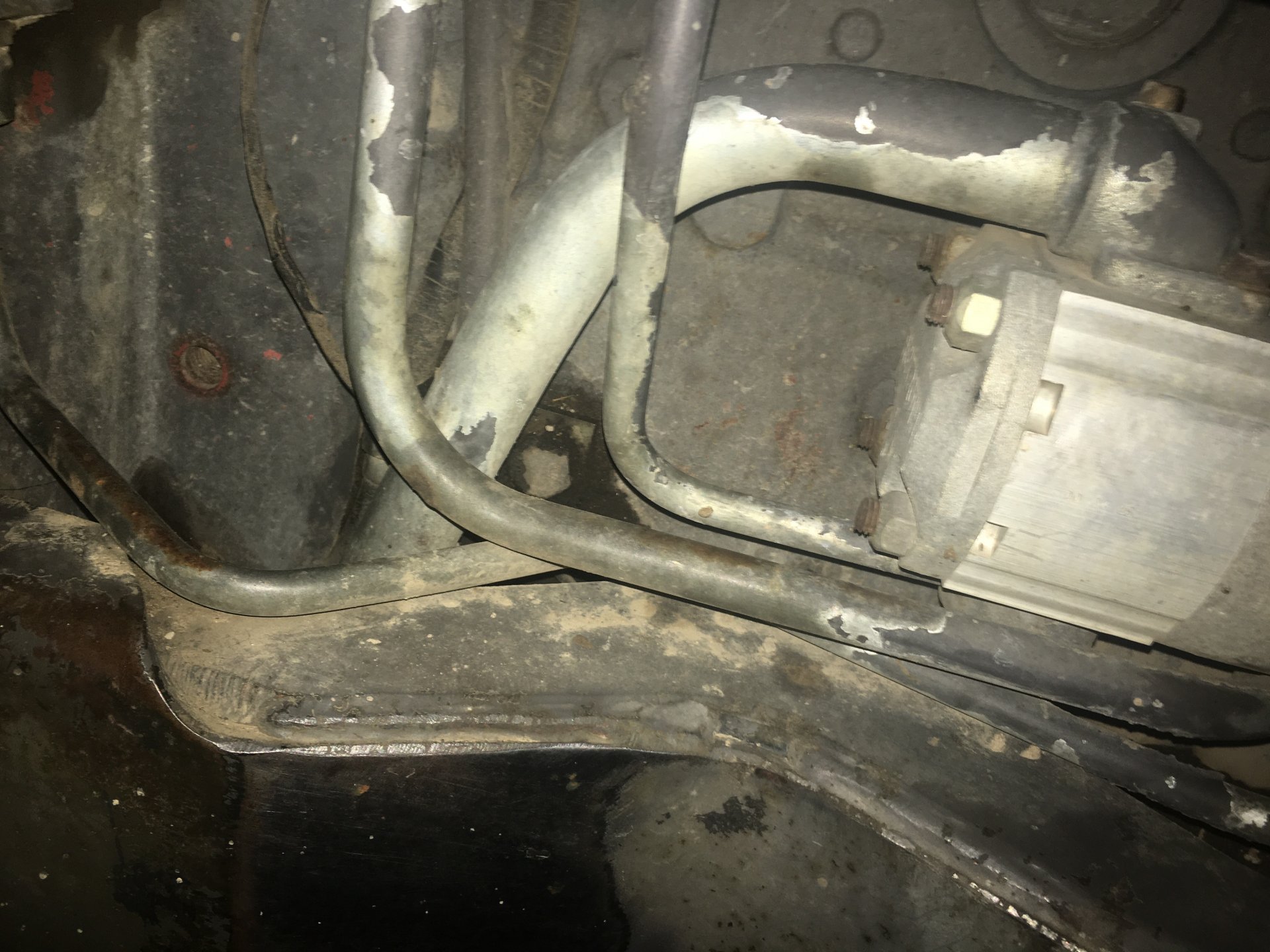

Witam otóż robiłem remont kapitalny ciapka.Więc kupiłem nową pompe hylmetu pzs 20 32l/min ponieważ ciągnik pracuje z turem.Po złożeniu wszystkiego chciałem zobaczyć jak będziesz podnosił przy czym był pusty,podniósł tylko raz na wolnych obrotach naprawdę szybko. Po opuszczeniu chciałem podnieść jeszcze raz i wtedy nic. Zero reakcji. Po zdjęciu pokrywy nic nie zauważyłem dziwnego wszystko całe pompa też  Jedyne co to nakrętka na trybie który jest na pompie  była całkowicie odkręcona i jej tam nie było.Dokręcona była mocno i zastanawiam sie co sie stało. Dodam za wczasu. Rozdzielacz kupiony 2lata temu olej rok temu zmieniony filterek orginał wyczyszczony(kupiłem nowy ale w porównaniu do starego ma 2razy większe dziórki na sicie niż stary ) chociaż było tylko kilka małych paproszków.orongi wszystkie nowe. Nie mam bladego pojęcia co jest tego przyczyną.Prosił bym o pomoc bo ciągnik potrzebny.
Jak już zaglądałeś pod pokrywę trzeba było sprawdzić czy wpust cały na wałku pompy. Zakładam ,że WOM działa co by można było wykluczyć usterkę sprzęgła i resztę napędu pompy.
Edytowane przez andrzej78
21 minut temu, tomek1974 napisał:
klin na pompie ci się ściął ,są dwa wyjścia 1 to porządnie dokręcić 2 dorobić utwardzony klin i porządnie dokręcić
Nie sądze aby był to klin. Sam tryb na wałku jest ścisło nie ma żadnych luzów.
Zdejmij koło zębate z wałka pompy i sprawdź ten klin. To że koło trzyma mocno nic nie znaczy. Do napędu pompy, która wytwarza ciśnienie kilku barów i wydatek kilkudziesięciu litrów potrzebuje dużej mocy. Sprawdzanie zamocowania koła zębatego palcami nic nie da, nie ta siła.
Miałem kiedyś podobny przypadek w sumie to z 15 lat temu 🙂    Obrywało przy nowej  pompie klin nie pomagało dokręcanie ani twardy klin  dopiero wymieniłem pompę  gwarancyjnie pompę na inną i wszystko wróciło do normy
Narazie zakręciłem ponownie nakręte zabezpieczającą na ten wałek od pompy bo tak jak wspomniałem odkręciła sie nałożyłem dekiel odpaliłem go i po nakręceniu śmiga jak złoto.Zastanawiam sie tylko jak to możliwe że taka nakręta w takim stopniu pomogła.Czy  możliwe że klin sie całkowicie zerwał a trzyma sie tylko na nakrętce?
Klin ściety , tylko ma ktoś pomysł jak wyjąć ten ścięty kawałek co jest na wałku pompy?dziękuję bardzo za pomoc

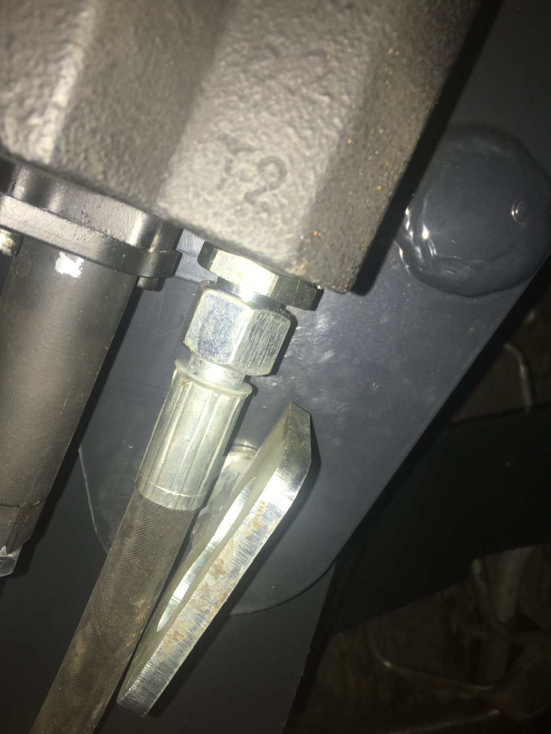

      Witam czy przy źle wpiętych złączach można rozerwać pompę hydrauliczna, tym bardziej jest bezpośrednio rozdzielacz nieco wpięty od pompy ,czy raczej ktoś grzebał przy zaworze bezpieczeństwa , jak teraz rozgryźć gdIe jest przyczyna, sam rozdzielacz jest wpięty od pompy pod P1  puzniej wyjście z t1 na plecak czyli drugi rozdzielać a T2 wolny spływ w skrzynię tak mi doradzali i tuleja ciśnieniowa jest w t1 ,

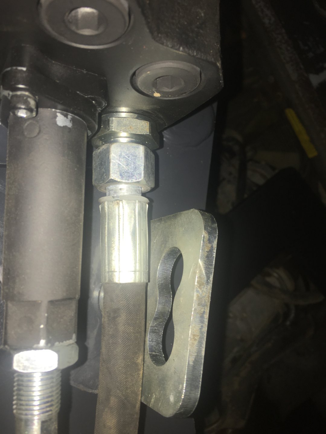

      Witam,
      Mam problem z C328. Dokładałem rozdzielacz zewnetrzny, zasilanie do zlacza P wziete z oryginalnego rozdzielacza pod siedzieniem gorne zlacze a powort T do boku rozdzielacza pod siedzeniem. Wczesniej te 2 wyjscia na rodzielaczu pod siedzeniem byly połączone.
      Po skreceniu wszystkiego chcialem sprawdzic czy dziala podnoszenie i opuszczanie tuza z orygionalnego rozdzielacza. Podosnik podniósł sie do gory ale jest problem z opuszczeniem. Poczatkowo myslalem ze jest problem z podlaczeniem rozdzielacza zewnetrznego ale w akcie desperacji zdemontowalem wszystko i polaczylem rurka ktora byla wczesniej i podnosnik dalej nie opuszcza sie.
      Idac dalej zdemontowalem calkowicie rozdzielacz pod siedzeniem bo myslalem ze moze w nim sie cos przytkalo myslac ze grawitacyjnie opadnie i olej wycieknie na obudowe skrzyni, ale nie dalej podnosnik jest podniesiony.
      Generalnie ciagnik stoi wiekszosc czasu a jak juz jezdzi to glownie z przyczepa, podnosnik nie wiem kiedy byl uzywany ostatnio ale wiem ze pracowal normalnie jak juz byl uzyway ale teraz bez problemu sie podnosl i tam zostal.
      Cos sie ewidentnie zacielo bo mozna skskac po blece i dalej sztywno stoi, czy jest mozliwosc ze podnisl sie za wysoko i cos wyskoczylo z jakiegos prowadzenia? mial ktos taki problem?
