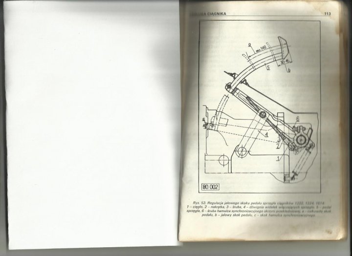

W związku z tym, chciałbym spróbować wyregulować sprzęgło. Pod kabiną ciągnika, przy dźwigni sprzęgła znalazłem dwie śruby regulacji. Jedna śruba tzw. "rzymska" odpowiada za regulację docisku względem tarczy sprzęgłowej, natomiast druga śruba regulacyjna odpowiada za "hamulec" skrzyni biegów. W instrukcji obsługi ciągnika Ursus 1014 są podane wymiary (wymiary liczone "od podłogi" do końca ruchu pedału sprzęgła). Zgodnie z instrukcją "hamulec" skrzyni biegów powinien się załączać w odległości około 2,5 cm "popuszczenia" pedału sprzęgła od podłogi. W moim ciągniku, przy wciskaniu sprzęgła pod nogą nie wyczuwam jakiegoś dodatkowego oporu kiedy załącza się "hamulec skrzyni biegów". Może właśnie trzeba to wyregulować i wtedy poprawi się włączanie biegów podczas jazdy???
I na koniec moje pytania:
1.) Skąd mam wiedzieć że w odległości 2,5 cm od podłogi wciskając sprzęgło "załącza" się "hamulec skrzyni biegów"?? Gdzie spojrzeć?? Na co zwrócić uwagę??
2.) Jak sprawdzić czy ten hamulec skrzyni biegów działa i faktycznie go załączam wciskając sprzęgło do końca, do podłogi ???
3.) Wkręcając tą śrubę regulacyjną dotyczącą "hamulca" skrzyni biegów to bardziej ten hamulec powinien działać?? Ile wkręcić, żeby nie przesadzić i czegoś nie uszkodzić??
4.) Starać się wyregulować sprzęgło zgodnie z instrukcją czy może jednak radzicie inaczej, żeby skrzynia mniej zgrzytała przy zmianie biegów podczas jazdy???
5.) Co może być uszkodzone/zużyte, że podczas postoju biegi wchodzą bez problemu, a podczas jazdy są bardzo duże zgrzyty???
