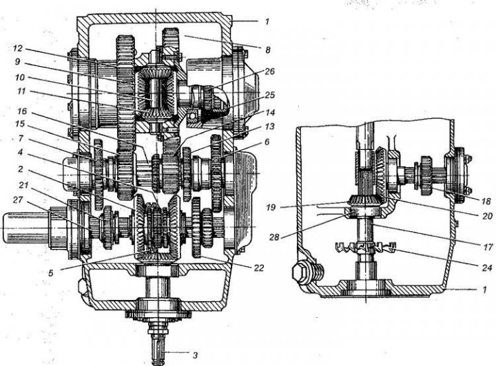

      Mam problem ze skrzynią w traktorze władimirec t-25. Otóż po wbiciu biegu szosowego sprzęgło nie odbija do końca, zatrzymuje sie w połowie, po przejechaniu ok 10,15 metrów bieg wyskakuje i słychać tylko zgrzyt. Po rozłożeniu skrzyni okazało sie ze na ruchoma zębatka na wałku głównym nie zazębia sie do końca w tej od przełożenia szosowego. Co może być tego przyczyną ?
