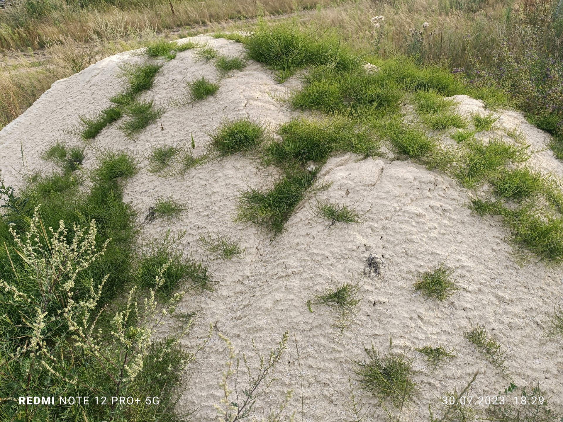

u mnie na "piaskach" poszło 5t mielonego /ha a kawałkiem dawka x2 i skrzyp jeszcze bujniejszy... ma ktoś pomysł czy wogóle Ph na skrzyp oddziaływuje?
takie wapnowanie jest co 7lat, obornik co 3 lata, i tylko saletrzak
wapnowaniem go nie zwalczysz, mam gdzieś zdjęcie jak elegancko rośnie na kupce węglanu. jak dawałem tlenek na glinach to trochę pomagało
Edytowane przez Zigi94
Bo tlenek mocniej przesusza i reguluje stosunki powietrzno wodne w glebie.Rozlužnia strukturę
A skrzyp jest wskaźnikiem gleb o wadliwym stosunku przestrzeni  wodnych i  powietrznych.
Przy czym jego korzenie sięgają 6m w głąb gleby, więc nawet poprawa tych warunków w warstwie 0-30 czy 0-50 cm w rok sprawy nie załatwi.
