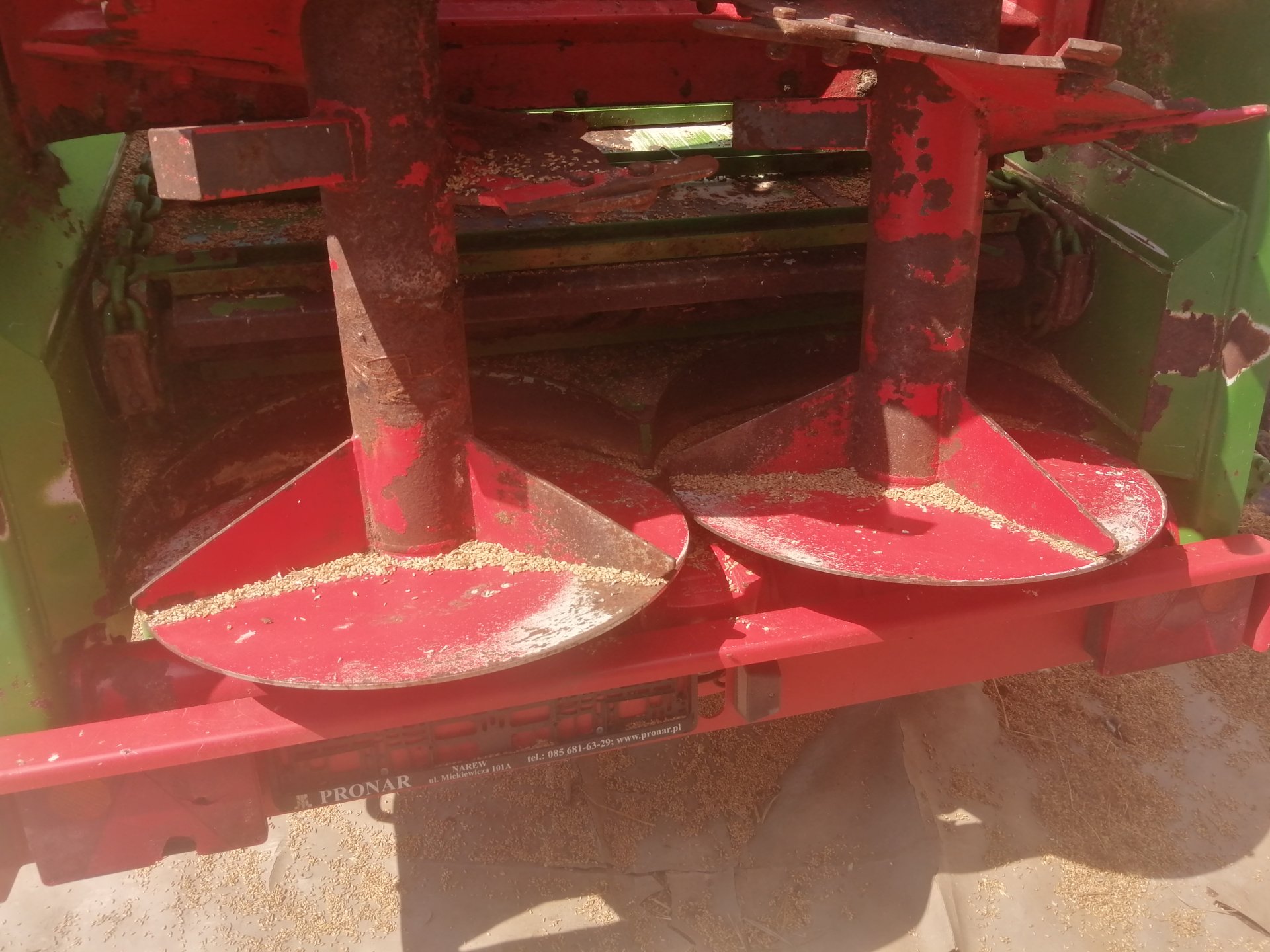

Wie ktoś czy da rade rozsiewać wapno takim  rozrzutnikiem albo czymś podobnym  https://www.olx.pl/d/oferta/rozrzutnik-obornika-wapna-5-ton-pionowe-walki-oehler-agroma-warfama-CID757-IDOBUF2.html ? Nie mam rcw, zamówiłem wanne wapna kredowego i musze coś wykombinować a jak by się udało kupić taki rozrzutnik to był by do obornika i do wapna zamiast rcw. Za rcw po remoncie też trzeba dać do 20 tys a po co trzymać dwie maszyny
Edytowane przez 19seba
Ja mam rozrzutnik 2 wirnikowy też z takimi "tarczami" i zimą rozsiewalem wapno i też ładnie sypało na około 12 metrów. Tylko wapno było przelane i pewnie też dlatego dobrze szło. Teraz po żniwach znów będę rozsiewał tylko tym razem suche i zobaczymy jak będzie szło
A mam rozrzutnik pronar nv 161/2
To ja chyba też muszę kupić rozrzutnik i będzie dwa w jednym

Tak to u mnie wygląda
Będę szukał czegoś podobnego 😁 jak mówisz że daje radę . A masz jakąś zasuwę żeby regulować ilość wapna przed walkami ?
Tak jest "gilotyna" jak zamawialiśmy nowy to trzeba było to założyć aby dostać dodatkowe punkty na MR. Zasuwę podnosimy na około 20 cm i jakoś przelane wapno rozrzucało. Teraz po żniwach będziemy rozsiewać wapno bodajrze z nordkalku i ono jest dosyć wilgotne samo w sobie i zobaczymy jak będzie sobie radził. 😉 Czasami w internecie są ogłoszenia wynajem rozsiewaczy po 250-350 zł za łódkę lub dobę
