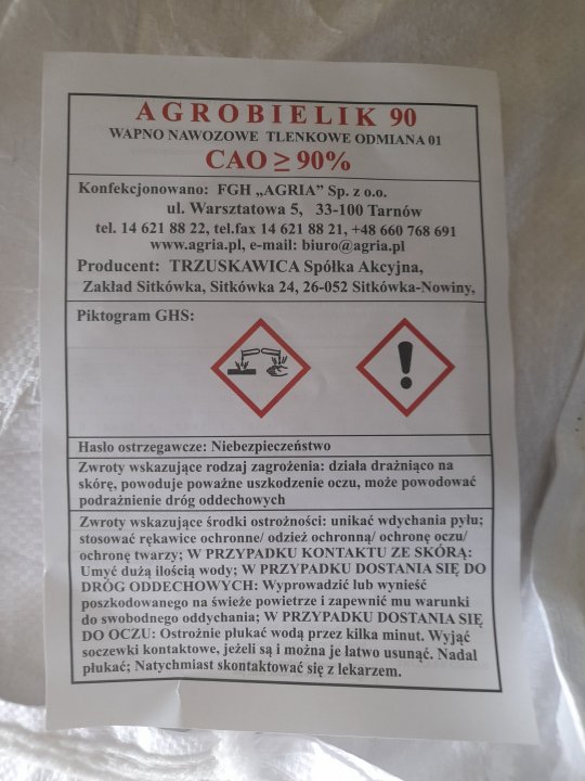

Dam wam zagadke. Przyjdą wyniki się okaże kto ma nosa. Miałem działke z ph 3,8. 3 lata temu. Od tego czasu po badaniu poszło w 1 roku 300 polcalcu bo jeszcze nie była moja do końca, w 2 roku 1,2t tlenku Dobromir 90% cao i 300 kg jakiegoś węglanu w granuli.., i teraz kreda sypka 07a  2 tony. Jak myślicie o ile podskoczyło ph? Próby glebowe pobrane i czekam na wynik. Plon pszenicy w tym roku 6,4 tony ( w maju wyglądała na 8, ale suszana tym polu w czerwcu i mocna redukcja). 3 lata temu w lepszym roku 3 tony dała
Myślę że jak lekka gleba to 5 do 5,2 jest realne, zwłaszcza jak grudka wapna w próbce się trafiła😜
Jak ciężka glina to 4,2 do 4,5
https://dobromir.eu/nawozy/dobromir-tlenek/
To jak dobrze rozumiem wapno palone w granulkach które można siać rozsiewaczem do nawozów tak?
Nie słyszałem o tym a to była by świetna alternatywa dla dla wapna węglanowego gdzie połowa przeszło grudki do posypania drogi które będą się rozpuszczać 5 albo więcej lat.
Podnieć ph tym Dobromirem w małych dawkach dwa lata pod rząd a później za dwa trzy lata magnezowe albo węglanowe dla podtrzymania.
Kreda granulowana PolCalc czy wapniak Kornicki to najlepsze rozwiązanie z pewnością, tylko że dość kosztowne bo takiego wapna trzeba sporo dać, tonę co najmniej na ha z tego co słyszałem a tam tego tlenkowego 350 - 400 kg max na słabej ziemi. Co jeśli chodzi o koszty bardzo atrakcyjnie by wychodziło.
