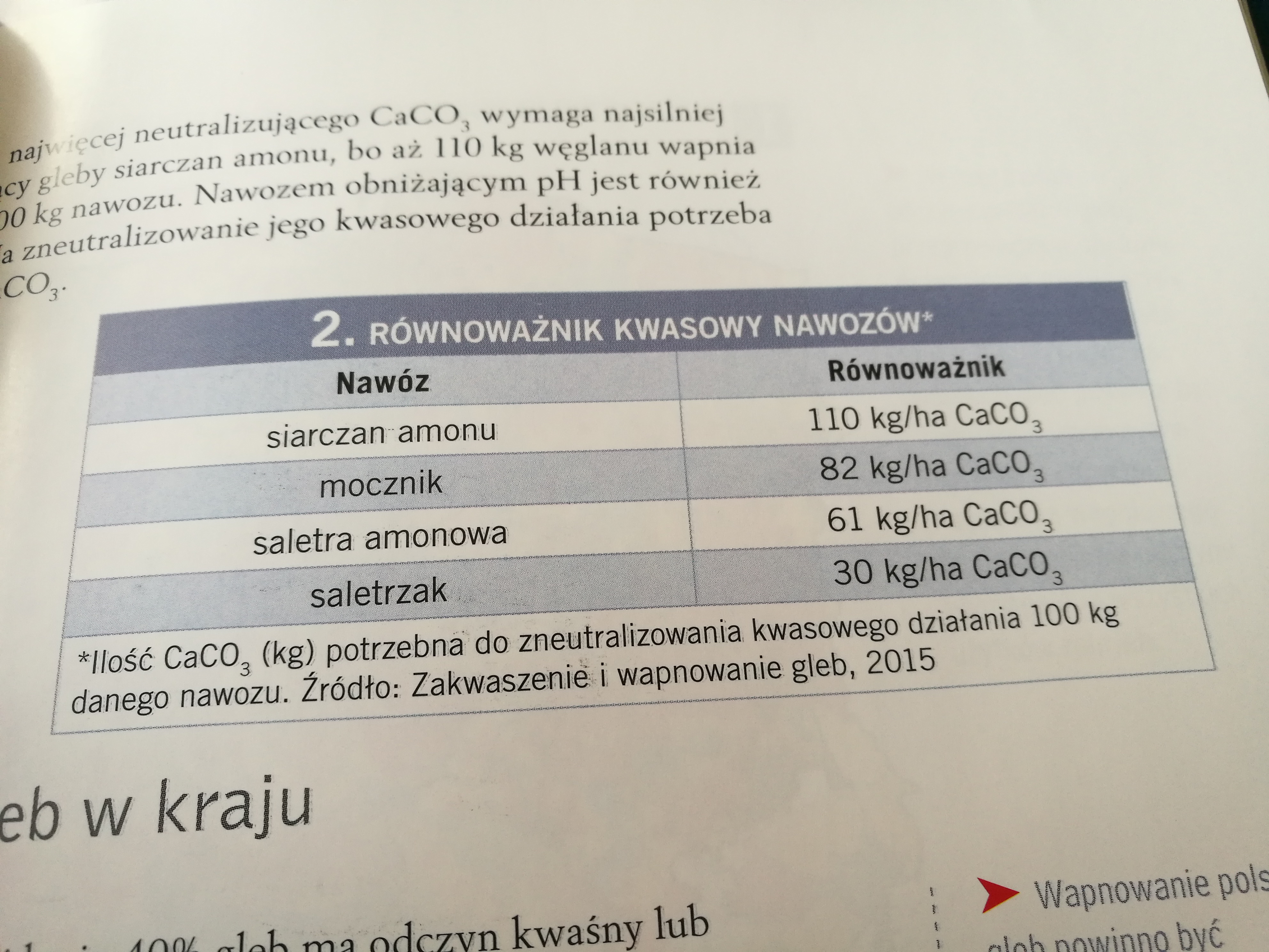

ludzie ogarnijcie się wszyscy bo każdy nawóz azotowy zakwasza glebe każdy! tylko każdy w innym stopniu najbardziej siarczan amonu tuz po nim mocznik saletra i rsm bujdą jest że rsm nie zakwasza. a te wapń i mg tzn śladowe ilości w saletrach i saletrzakach to praktycznie nie dostępne dla roślin to tzw wypełniacze bo kupujesz worek 25kg a w nim 8,5kg azotu.
RSM jest raczej jednym zaraz po moczniku z najbardziej zakwaszającym. Wapń z saletrzaków ma nie być dostępny dla roślin tylko wypierać wolne kationy wodoru H+ które są produktem przemian czyli utleniania przez mikroby formy amonowej do saletrzanej.
Jednak czytałem publikacje zagraniczne że nawet w laboratorium podczas badania nie zawsze się to potwierdziło i sprawdziło,
44 minuty temu, Pajej napisał:
kolego ale ja porównuje oba nawozy i większych róznic nie widze oba maja forme amonową i azotanową
Ja odpowiadam tylko na zacytowane pytanie ,,dlaczego zakwasza,,
