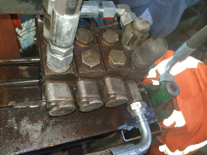

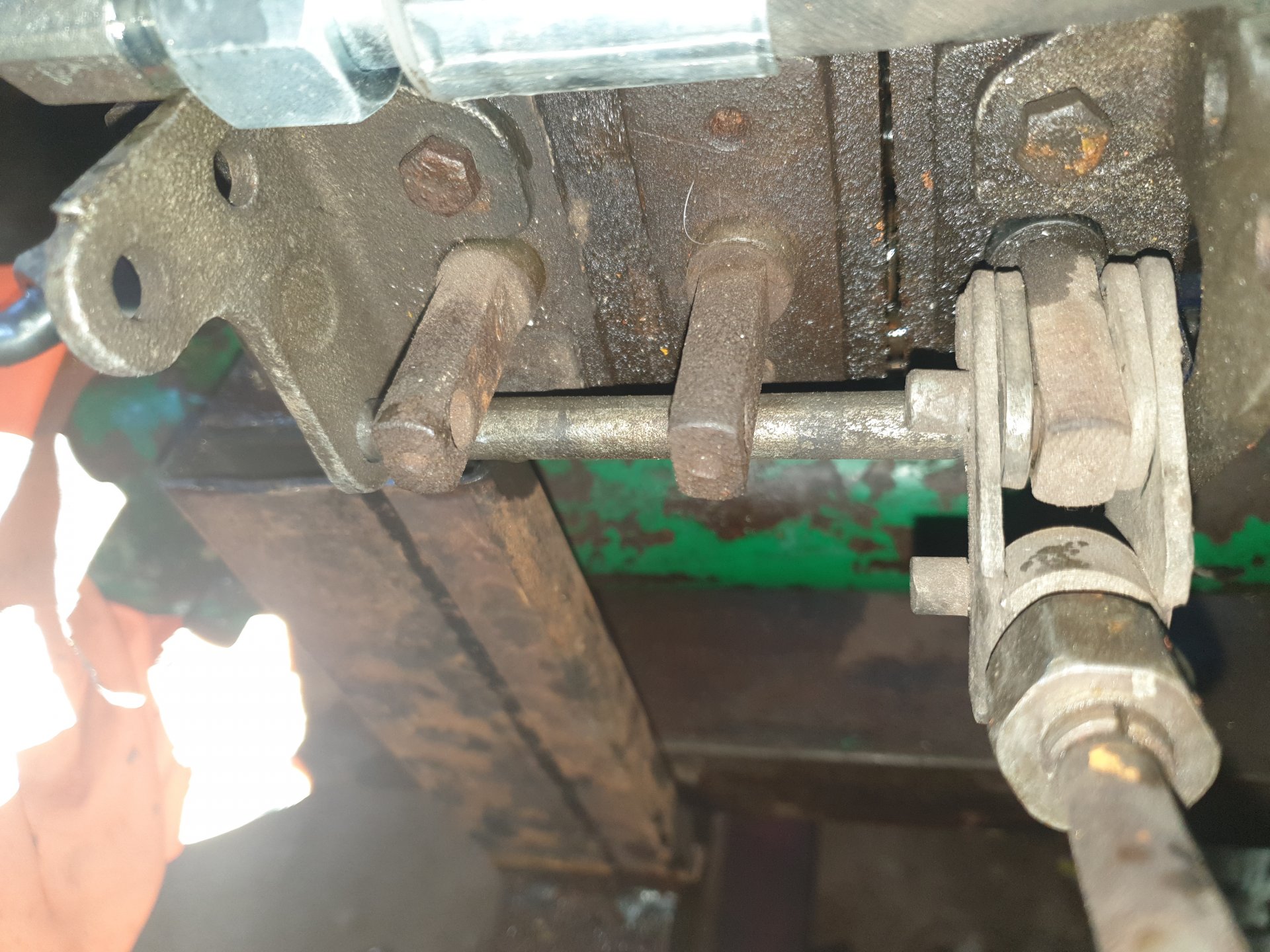

Witam wszystkich. Szukam rozwiązania dla mojego problemu. W firmie w której pracuję mamy na stanie 60- siątkę, która była wypuszczona z fabryki jako ciągnik transportowy, bez cięgien, siłownika wewnętrznego i z fabrycznym jednosekcyjnym (tylko do hydrauliki zewnętrznej) rozdzielaczem. Ciągnik  współpracuje również z kosiarką bijakową ,,koszalinką" przykręcaną do tylnego mostu. Sterowanie ramieniem kosiarki odbywa się właśnie za pośrednictwem hydrauliki ciągnika. I tu pojawia się problem. Ciągnik z wielkim trudem unosi ramię, czy to zimny czy ciepły olej. Pompa została zmieniona na nową z większą wydajnością i bez zmian. Rozdzielacz był regenerowany i wszystko było gites, ale popracował 3 dni i padł. Puszcza olej na smok. Został kupiony nowy, ale już ,,normalny" z wyjściem na podnośnik. I teraz moje pytanie do was. Które otwory pozaślepiać, żeby ten nowy działał?

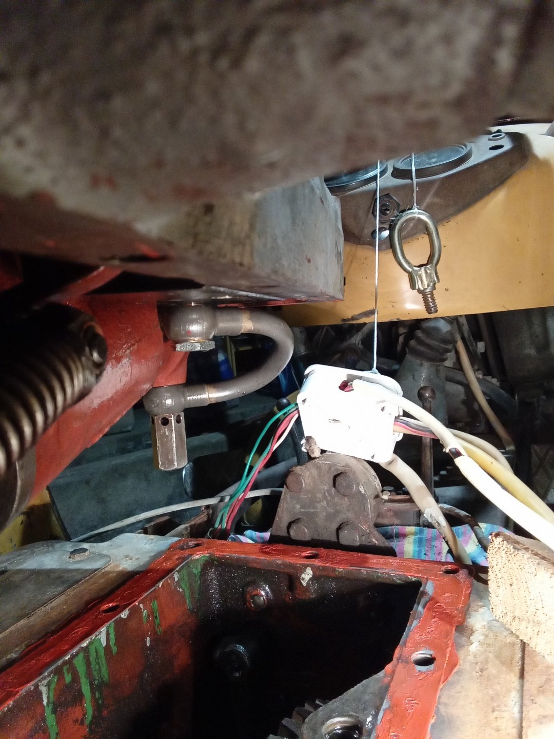

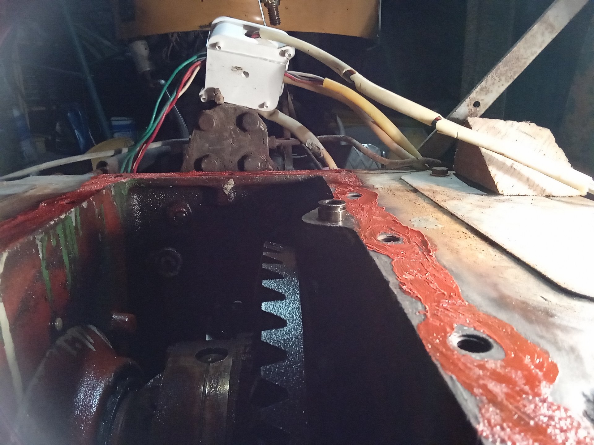

Przywiozłem podnośnik z regeneracji i chciałem go założyć do ciągnika i tu..... niespodzianka.
Kazali mi kupić nową tulejkę centrującą między rozdzielacz i most tylny, tą z dwoma oringami. Tulejka wchodzi 5 mm w most, 5,5 mm w rozdzielacz (dalej nie wchodzi, jest rant) a ma 15,5 mm wysokości. Co jest nie tak? Nie pamiętam jaka była stara tulejka bo poszła z podnośnikiem i nie wróciła.
Nie wiem też czy ma to znaczenie ale rozdzielacz wystaje troszkę ok. 1.5 mm poniżej płaszczyzny pokrywy podnośnika. Tak ma być?
Edytowane przez ciaastus
Złożyłem reklamację. Pan mi oświadczył, że rozdzielacz jest dobrze zamontowany. Ma być na "zero" z pokrywą bądź minimalnie wystawać bo dochodzi grubość uszczelki. Nie dyskutowałem bo widziałem na warsztacie z 15 podnośników od sześćdziesiątki i słyszałem dobre o nim opinie w terenie. Dorobili mi niższą tulejkę ale to mi się coś nie podoba. Wychodzi na to, że rurka w moście mojego ciągnika jest za wysoko.
Może mi ktoś powiedzieć jak głęboko wchodzi ta tulejka w Waszych ciągnikach do tylnego mostu w milimetrach?
Nie wiem czy to ma znaczenie ale mój podnośnik i most jest od c 4011. Może te traktory miały jakoś płycej tę rurkę osadzoną?
W katalogu ta tulejka jest podana jako łącząca pokrywę pompy hydraulicznej i w katalogu c 360 i c 4011 ma ten sam numer. Nie ma jej wykazanej przy pokrywie podnośnika  ani przy rozdzielaczu.
Oryginalna tulejka ze sklepu ma 15,5 mm. Ta co mi dorobili ma 11,5 mm wysokości no i niby pasuje. Tam jest wielkie ciśnienie, czy nie wywali mi tych oringów jak to tak płytko siedzi?
Przestał mi działać podnośnik, wszystkie dźwignie, rolki i sprężyny poruszają się prawidłowo, ciśnienie na wyjściach hydraulicznych jest.
Rozebrałem rozdzielacz, wszystkie suwaki są gładkie i bez rys nie znalazłem w rozdzielaczu niczego dziwnego poza wykruszonym korkiem.
Myślicie że to może być przyczyna niepodawania ciśnienia na cylinder?
Dotoczenie korka u tokarza załatwi sprawę?

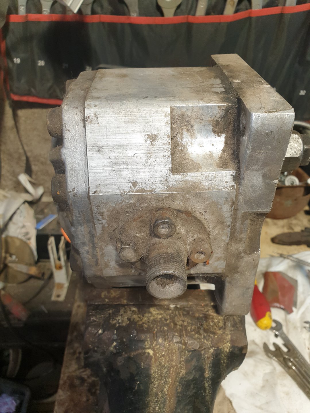

      Ostatnio przeglądałem katalog częci z Grene i widziałem pompę hydrauliczną do c-330 wzmocnioną czym ona różni się od zwykłej, jaki ma wydatek, i co da jej założenie w ciapku(będzie szybciej podnosił?)
