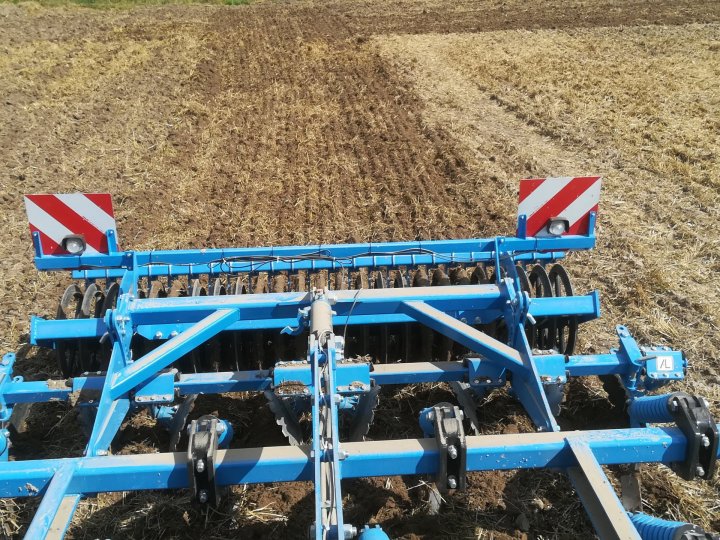

raczej nie - azot zjedzą bakterie aby rozłożyć słomę i będzie lipa - przerabiałem to. przedplon pszenica - azotu dałem na 8-9 t/ha, a z względu na suszę zebrałem z tego pola 6t/ha. pole od trzech lat nie widziało pługa.
tak wyglądało pole przed siewem, po kultywatorze dłutowym na 30cm (ściernia zrywana talerzówką)
