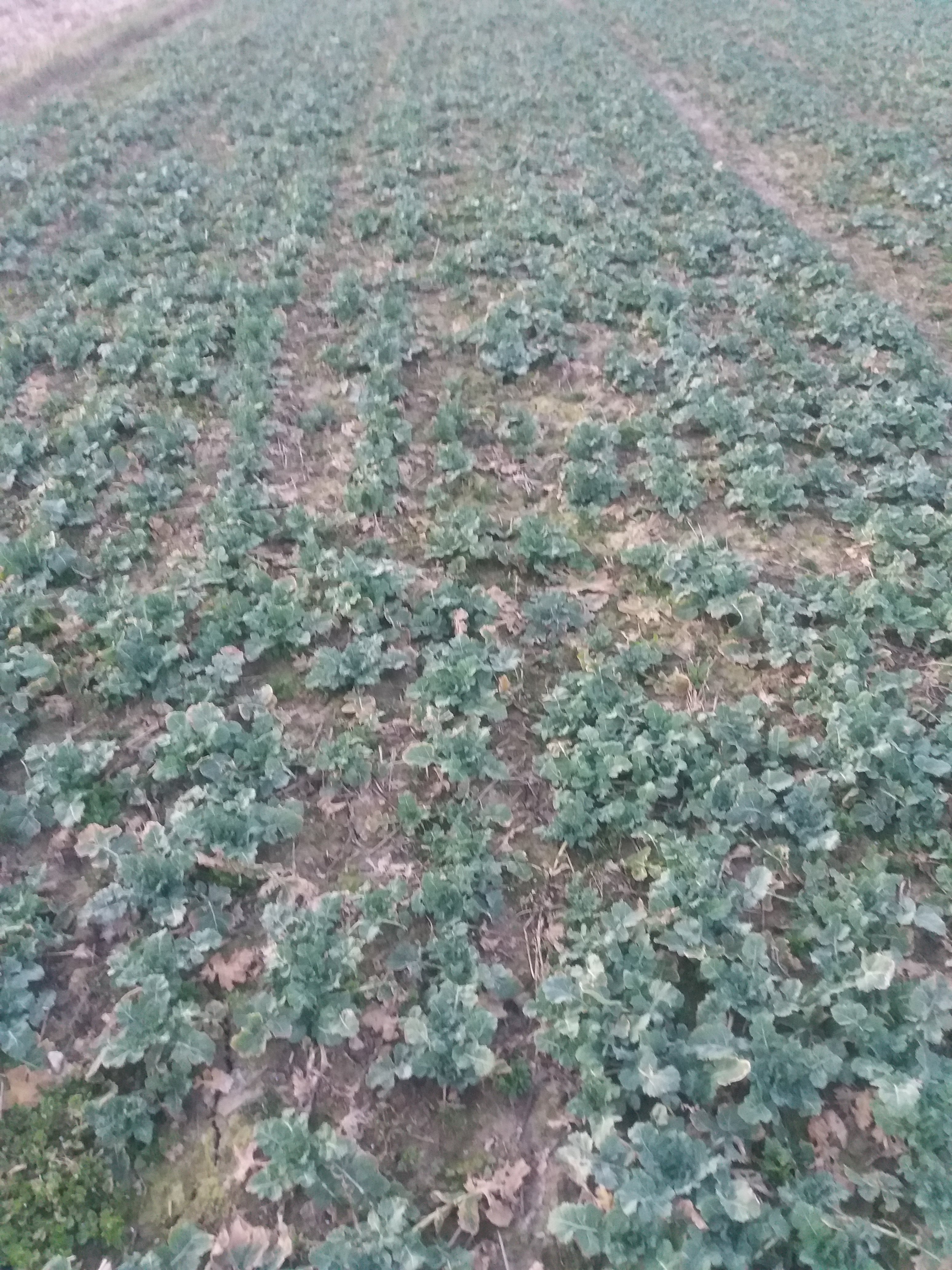

28 minut temu, farmer1111 napisał:
Czas na drugą dawke azotu 300kg saletry  tylko deszczyk by się przydał szału nie będzie ale około 3 może będzie
Z tego to i 4 namlocisz jak byś widział jakie mamy w okolicy pozostawiane rzepaki to byś się za głowę chwytal
