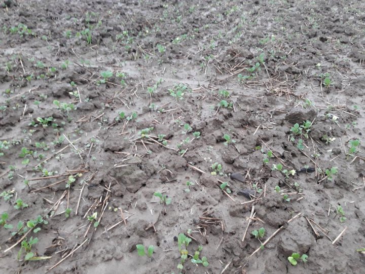

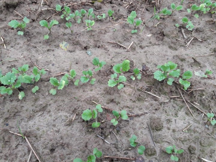

Będzie coś z tego rzepaku. Siany 31.08. Oprysk 1.09. Od momentu siewu było może 7 dni słonecznych z temperaturą powyżej 18C. Reszta to non stop deszcz. W samym wrześniu spadlo ok. W samym wrześniu spadło już ponad 80l. Przed plonem był jęczmień jary. Poplon łubin. 28.08 nawiozlem po 20t na hektar kurzaka. Przed uprawa dana amofoska 5. Ostatnie 2 zdjęcia na rzepak na lekkiej górce.

U mnie rzepak słaby,siany 25 ,przed siewem 300kg 6 polifoski i 100kg mocznika, teraz dostał 100 kg saletry i nadal stoi w miejscu,ziemia zbita jak diabli i nie ma znaczenia ,czy pryskany doglebowym ,czy nie.Mam odwzorowanie bo w środku pola brakło mi środka i jest tak samo.Kolega wyżej wstawił fotki i mam dokładnie taki sam i czarno to widzę .
U nas to samo, powschodził z tydzień temu  i  stoi w liścieniu, siany 22 sierpnia,   400-500 kg polifoski 6., na części 100 mocznika. Wczoraj oprysk odzywki i RSM 20 litrow dzisiaj dawałem 100 kg saletry.
Tam gdzie minołem  z  opryskiem o niebo lepszy.
