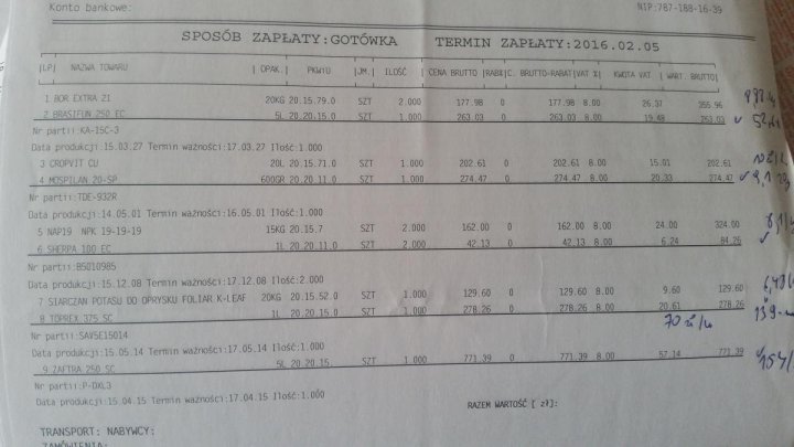

Na pewno do nawożenia rzepaku, z nawozów dolistnych polecam produkt Ekolist Rzepak: http://big-agro.pl/produkt/ekolist-rzepak/
Na rzepak dobry będzie też Maxibor 21 (dawki podane są w jednym ze zdjęć): http://big-agro.pl/produkt/maxibor-21/

178 brutto za 20 kg niemożliwa cena ;) u nas na www.big-agro.pl jest to cena podstawowa - do odważnych świat należy - zachęcam do negocjacji i zakupu większych ilości / korzystania z okresowych promocji itd ;)
