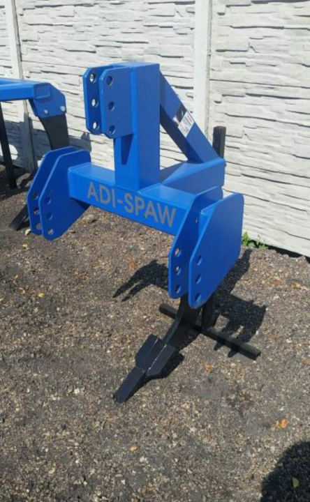

Witam! Chciałbym zapytać o opinię czy kupując głębosz lepiej wybrać taki o zębach prosto ustawionych jak UG Kret czy zęby typu Michel jak w Staltech Plower?
