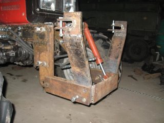

w moim MTZ 82 mam 2 jupitery na dachu 2 robocze z tyłu na błotnikach siłownik tylnego tuza c110 przerobiłem ogrzewanie żeby na nogi dmuchało i żarówki pozakładałem diodowe do migaczy pozycyjnych i stopu dla takiego bajeru ;paha i teraz będe zmieniał kabinkę na tą duża i jak zmienię kabine to orbitrol jeszcze założe i mam przy nim tura.

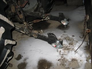

witam wszyskich ja dopiero zaczynam na forum także za wpadki :P no sami wiecie nie wkurzać się, dobra do senna ja sobie coś takiego zamontowałem i musze przyznć że to dobra rzecz chodzi o haki dolnego zawieszania ten kto ma MTZa to wie jaki to problem zaczepić coś cieżkiego typu agregat albo pług obrotowy bo przy BELARUSIE reką cięgła nie podniesiesz a sterowania podnośnika na błotniku niema ;) jak inne.Dodam fotkę jak mi sie uda.TUZa też założyłem jest dosyć uniwersalny kilka dni temu skończyłem tylko mojego autorstwa ;) Jak ktoś chciał by to moge wkleić wincej fotek albo dam linka :lol:http://picasaweb.goo...370844589626050
