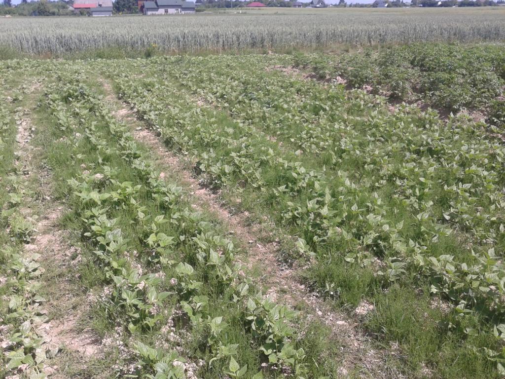

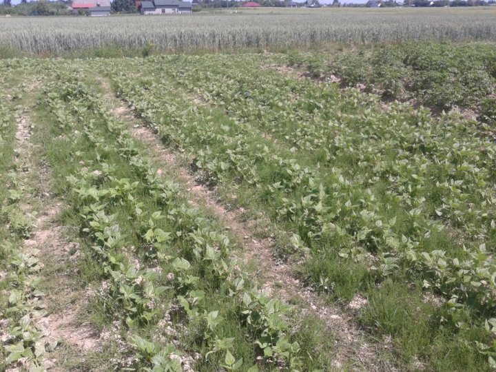

ja usiłowałem 2% roztwór saletry wapniowej dwukrotnie w fasoli
i efekty ze trzy tygodnie później a raczej ich brak.
Tylko fasola pociemniała bo azot dolistny a skrzyp pozostał do końca i w tym roku w pszenicy dopiero "popracuję nad nim" należycie.

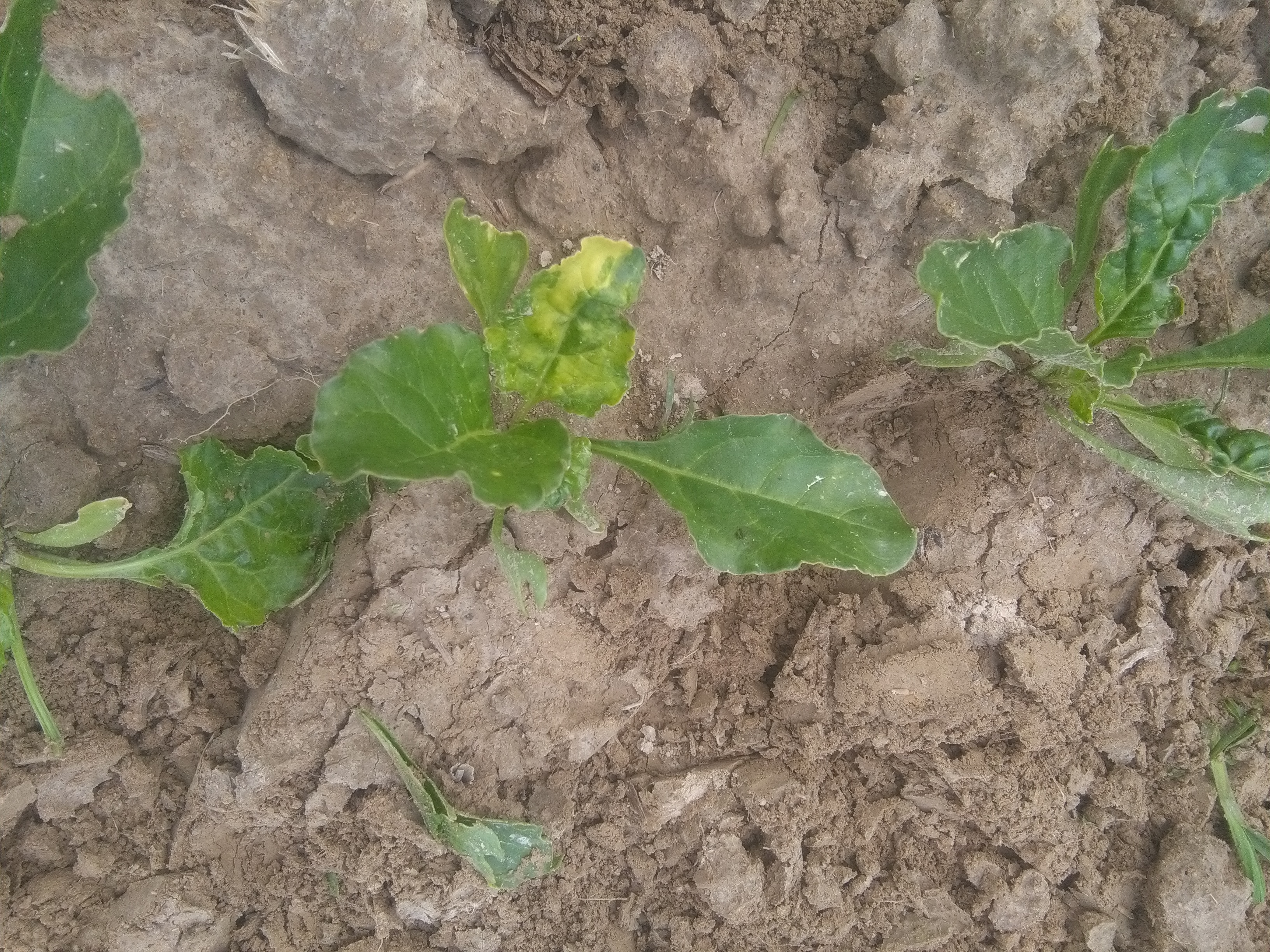

Pomocy. Coś mi się stało z brakiem. Zaczęły się skręcać liście. Co to do kur@#& nędzy może być???  W necie jest napisane, że to niedobór wapnia, ale dałem samochodów wapna...

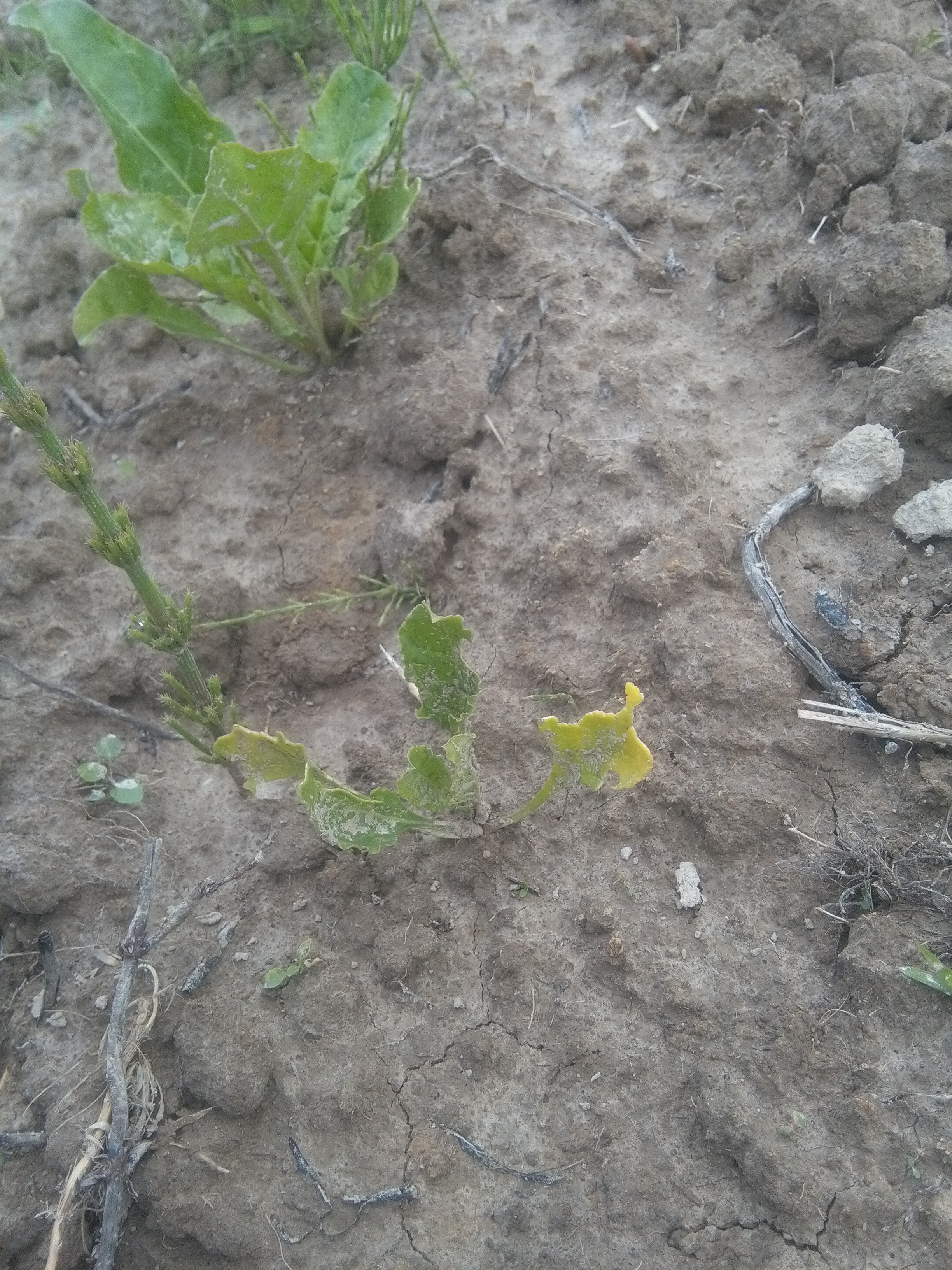

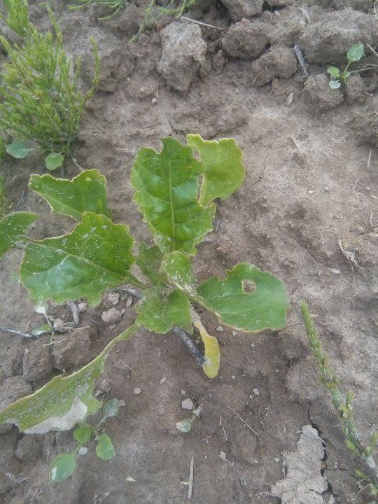

Panowie czym utrącić skrzyp w burakach? Na jednym kawałku w piaszczystym końcu wywaliło mi go jak las mimo ph na wysokim poziomie... Po kemifamie,kemironie, safari i venzarze 2 dni wystarcza żeby wpasc na jednoliscienne?

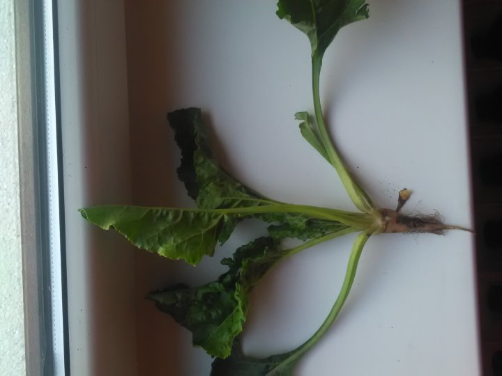

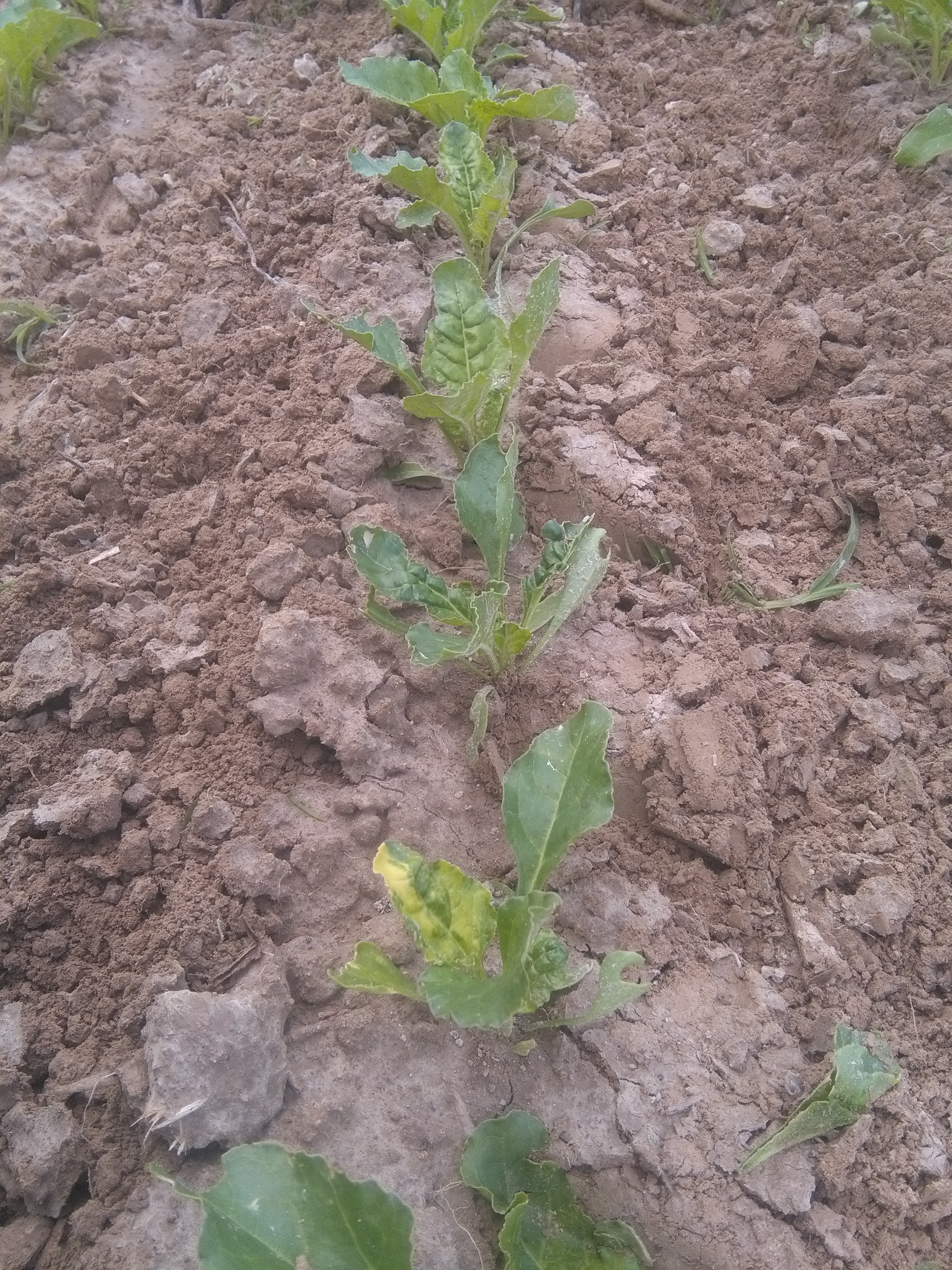

Problem Panowie. Nie było pryskane od chwastu ok 2 tyg więc nie możliwe że oprysk zaszkodził. Robaka nie widać. Jakaś zaraza? Pojedyncze sztuki się trafiają takie. Ale mam 2 place na polu ze uschly po prostu. Od szarka pryskane półtora tygodnia temu nalotow nie widać. Czyżby już smietka?
słabe ph mało fosforu

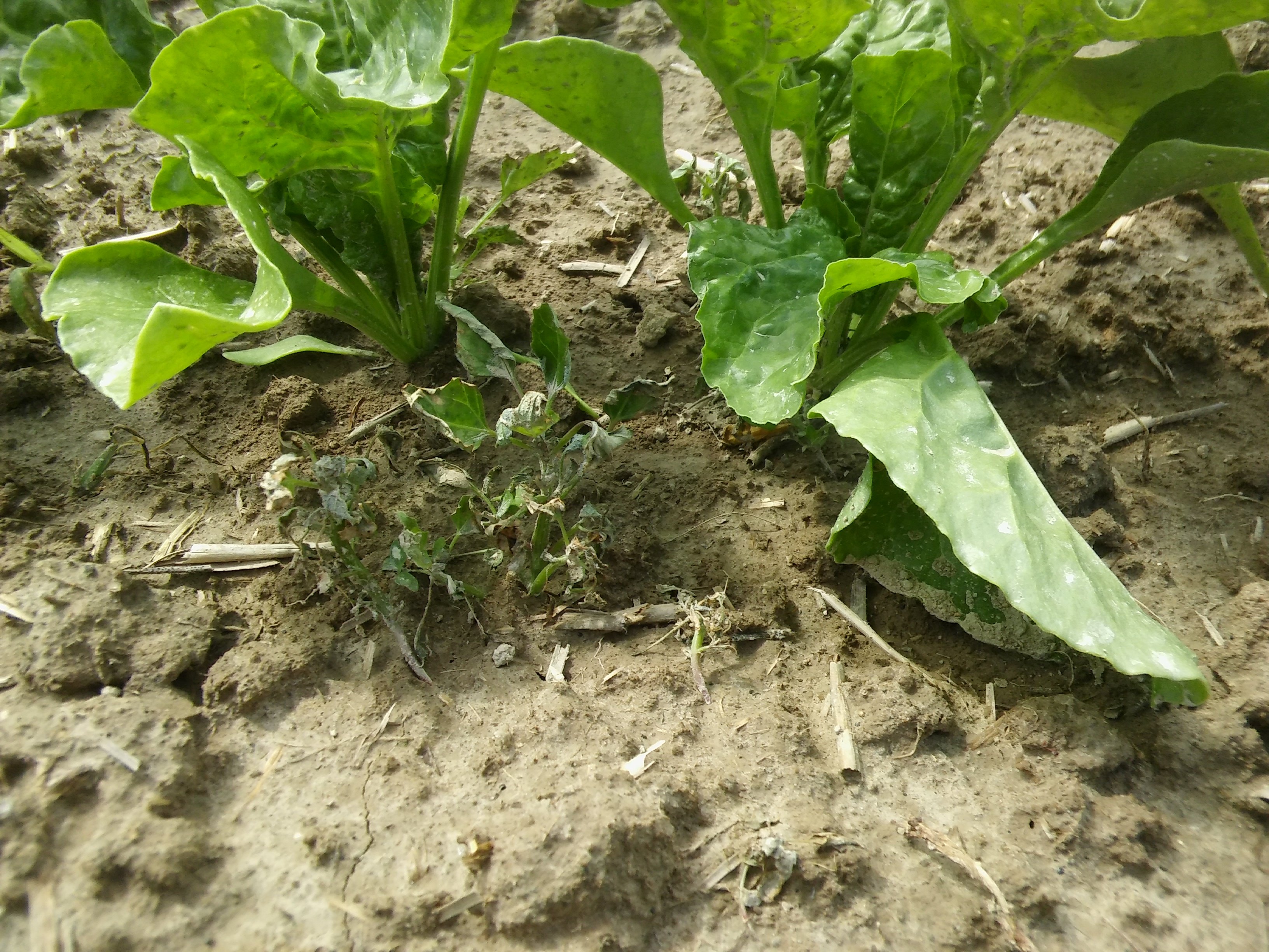

Mam pytanie, czy praktykowal ktoś z was oprysk betanalem + safari 30g/ha w  burakach które mają 2-3 pary liści a między nimi znajdowały się   w fazie 2 liścieni czy tych małych nie spali albo nie zahamuje  ich wzrostu?
