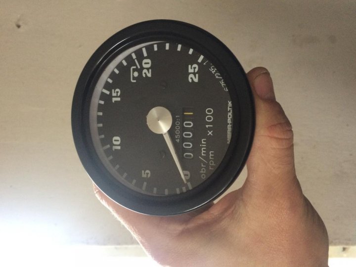

Na zdjeciu macie licznik wykonany dla mnie przez Łódzką Mera aby wszystko było jak z fabryki.

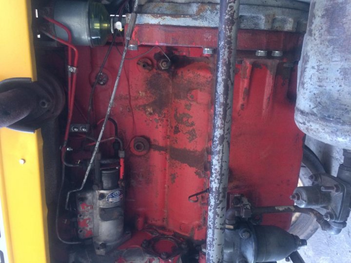

Przepraszam za obrócone zdjęcia ale to wina tego forum:(

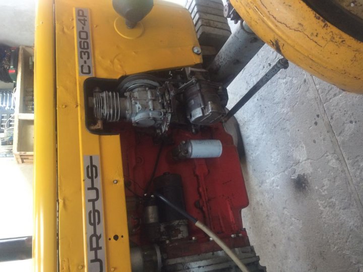

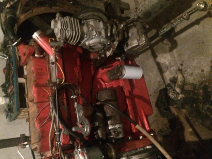

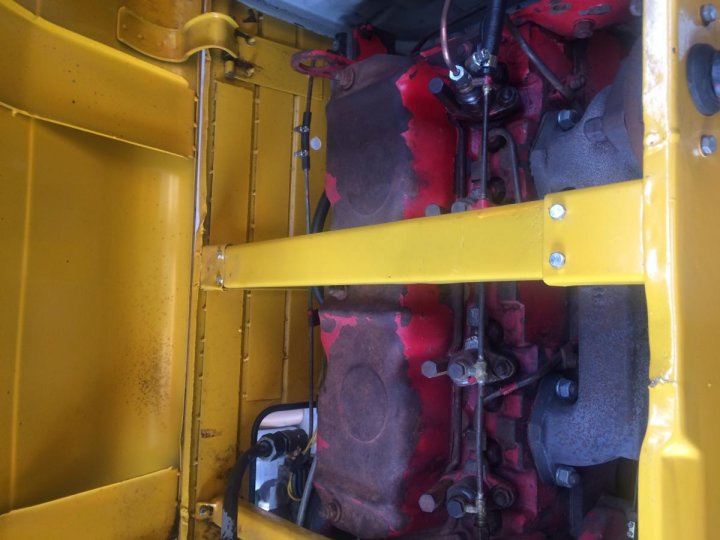

Dzięki za przypomnienie o temacie. Ciągnik złożony i dobrze przetestowany. Wkręca sie pięknie na obroty bez mulenia z komina zero dymu nawet na zimnym starcie. Bardzo fajna jednostka która według mnie powinna być montowana seryjnie zamiast 3p. Orka 3 pługi w glinie na 3 biegu idzie dobrze. Chłodnica musi być cymes czysta aby dawała rade ja jeszcze dodatkowo odkamieniłem i naprawde już nie ma problemu w ciężkiej pracy. Oczywiście że pług to nie finalny test. Ostatnio 2x d55 w podwójnej burcie i czubato obornika pod górkę. I tutaj jest szalona różnica bo 3p spadał z obrotów momentalnie i 4 biegiem wczłapywałem się na szczyt. Na tym silniku bez problemu wchodze do góry bez redukcji biegów i o to mi chodziło bo czesto latam z przyczepami na dyst 20km. Bedzie zrobiony filmik i wrzucę na you tube bo pogoda w końcu się ruszyła. W żniwnym sezonie bede testował silnik na prasie JD 550 lub 590 zobaczymy jak wypadną osiągi i temperatura. Było kilka osób we wsi co patrzyły się na tego moda z niedowierzaniem i że to wszystko może pasować. Nie ukrywam że wiele osób przychodzi na pole czy też do garażu aby zobaczyć ten upgrade. Są też małe plany aby zamontować przodek na moście od landrowera bo ma dobry skręt ale to nastepnej zimy. Za kilka dni wrzuce filmik z jazdy bez disco polo a sami ocenicie jak to śmiga. Pozdrawiam.
Parę foto z telefonu i jak zwykle zdjecia przy upload same się przekręcaja.
